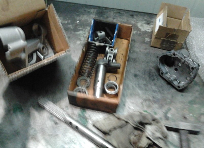

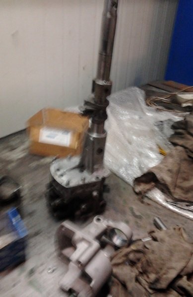

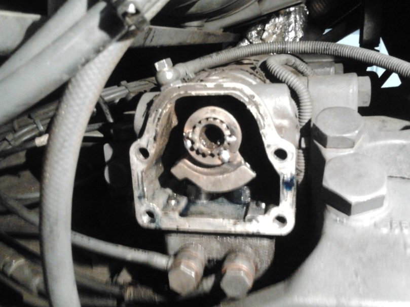

-co do skrzyni, to miałem taki przypadek tylko w MB, ale skrzynia chyba ZF, że też nie przrzucała jak sie należy, tylko trzeba było się szarpać z lewarkiem, był chyba wyłamany wybierak, albo pęknięta obudowa wałka wybieraków - już niestety nie pamiętam dokładnie który to element był winny (5 lat minęło) ale siedział na wałku wybieraka skrzyni, gdzieś głęboko (mam zdjęcia, i chyba to była obudowa w pudełku po lewej na fot. 3,
-5 lat temu taki kawałek obudowy wielkości pieści ok 1k PLN )
-co WAŻNE dało się to zrobić bez wyciągania skrzyni (wszyscy starzy wyjadacze, twierdzili ze trzeba skrzynie wyciągać i nikt się nie chciał podjąć, bo to tez była straż, wiec zdjęcie paki to tragedia) a ja to zrobiłem na aucie... :D
