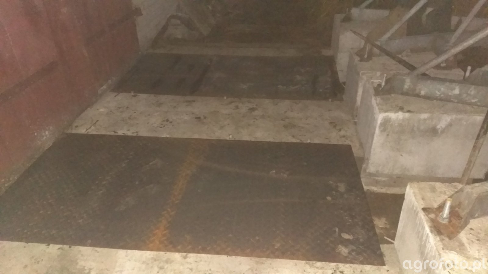

Koryta zostały przykryte, blacha 3mm plus od dołu kształtownik dla wzmocnienia
zycietoniejebajka1 1785 Opublikowano 21 Lutego 2020 Szybko Ci ta blachę zje... Nawet jej chyba nie pomalowałeś? Odnośnik do komentarza https://www.agrofoto.pl/forum/gallery/image/771742-zgarniacz-obornika/#findComment-2656064
Genius9872 419 Opublikowano 21 Lutego 2020 2 godziny temu, zycietoniejebajka1 napisał: Szybko Ci ta blachę zje... Nawet jej chyba nie pomalowałeś? już jest pomalowana, to były testy czy pasuje:) farba chlorokauczukowa załatwi temat 1 Odnośnik do komentarza https://www.agrofoto.pl/forum/gallery/image/771742-zgarniacz-obornika/#findComment-2656145
Gość Opublikowano 23 Lutego 2020 a to bedą jakie hydrauliczne te zgarniaki czy jak bo nie kumam czy ty bedziesz te blachy zdejmować ? Odnośnik do komentarza https://www.agrofoto.pl/forum/gallery/image/771742-zgarniacz-obornika/#findComment-2657779
Genius9872 419 Opublikowano 24 Lutego 2020 będzie zrobiony kanał w którym będzie listwa z łopatkami , listwa będzie napędzana siłownikiem o skoku 200 cm , w jedną stronę łopatki będą się składały , a w drugą stronę, powrotną będą się otwierały i będą przesuwały obornik w kierunku pryzmy , lepiej nie potrafię wytłumaczyć, A te blachy położone są dla swojej wygody , żeby swobodnie po tym chodzić , z taczka np itp Odnośnik do komentarza https://www.agrofoto.pl/forum/gallery/image/771742-zgarniacz-obornika/#findComment-2658059
