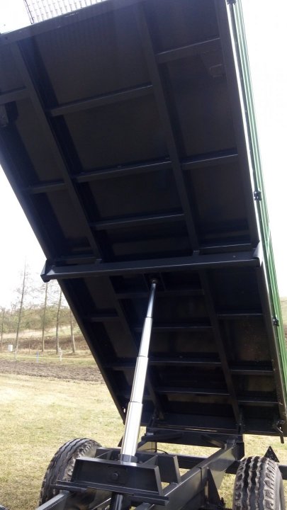

slawek99 16 Opublikowano 18 Lutego 2020 Zgrabnie wygląda, górna rama została z rozrzutnika czy robiłeś nową. Jakie wysokie boki i przewidywana ładowność, wywrot tylko do tyłu ? Odnośnik do komentarza https://www.agrofoto.pl/forum/gallery/image/771603-przyczepa-wywrotka-jednoosiowa-z-rozrzutnika/#findComment-2654887

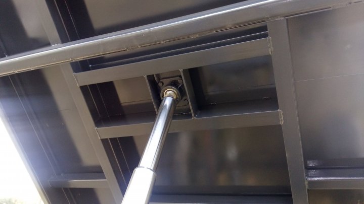

Gienek14999 11 Opublikowano 18 Lutego 2020 (edytowane) Rama została z rozrzutnika tylko wzmocniona jest po długości dwoma ceownikami hutniczymi 140mm i podłoga grubość 3mm. Burty wysokie 60cm myślę że coś koło 4 ton zmieści. Wywrót tylko do tyłu. 20 minut temu, kamil2111 napisał: Jaki jest orientacyjny koszt przerobienia ? Mniej więcej 5 tysięcy. Edytowane 18 Lutego 2020 przez Gienek14999 Odnośnik do komentarza https://www.agrofoto.pl/forum/gallery/image/771603-przyczepa-wywrotka-jednoosiowa-z-rozrzutnika/#findComment-2654890

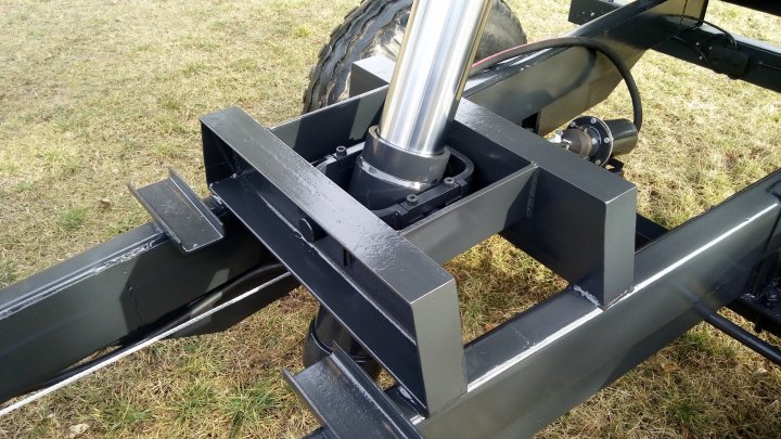

BQK123 62 Opublikowano 19 Lutego 2020 Możesz podesłać więcej fotek ramy tak z bliska co i jak ? Będę wdzięczny. Odnośnik do komentarza https://www.agrofoto.pl/forum/gallery/image/771603-przyczepa-wywrotka-jednoosiowa-z-rozrzutnika/#findComment-2655007

hopper5 91 Opublikowano 19 Lutego 2020 Ja jak przerabiałem to dałem w podłodze po długości profil bodajże 120x80. Podłogi nie skracałem, burty 80cm i wchodziło ok 4800 kg pszenicy. Zdj w galerii. Odnośnik do komentarza https://www.agrofoto.pl/forum/gallery/image/771603-przyczepa-wywrotka-jednoosiowa-z-rozrzutnika/#findComment-2655169
Gienek14999 11 Opublikowano 19 Lutego 2020 9 godzin temu, BQK123 napisał: Możesz podesłać więcej fotek ramy tak z bliska co i jak ? Będę wdzięczny. Odnośnik do komentarza https://www.agrofoto.pl/forum/gallery/image/771603-przyczepa-wywrotka-jednoosiowa-z-rozrzutnika/#findComment-2655175

Piotrek1975 1415 Opublikowano 21 Lutego 2020 Gienek14999 napisał: Rama została z rozrzutnika tylko wzmocniona jest po długości dwoma ceownikami hutniczymi 140mm i podłoga grubość 3mm. Burty wysokie 60cm myślę że coś koło 4 ton zmieści. Wywrót tylko do tyłu. 20 minut temu, kamil2111 napisał: Jaki jest orientacyjny koszt przerobienia ? Mniej więcej 5 tysięcy. Raczej 4 T tu nie wlezie u mnie 1 metr burty i 5 T przeżyta, jak do oporu to 5300 kg max Odnośnik do komentarza https://www.agrofoto.pl/forum/gallery/image/771603-przyczepa-wywrotka-jednoosiowa-z-rozrzutnika/#findComment-2656415
Gienek14999 11 Opublikowano 21 Lutego 2020 6 minut temu, Piotrek1975 napisał: Raczej 4 T tu nie wlezie u mnie 1 metr burty i 5 T przeżyta, jak do oporu to 5300 kg max Według obliczeń wyszło mi że ma zmieścić koło 3,5 T ale będę robił nadstawki na czas żniw z deski chociaż 20cm także powinno wejść co najmniej o tonę więcej. Odnośnik do komentarza https://www.agrofoto.pl/forum/gallery/image/771603-przyczepa-wywrotka-jednoosiowa-z-rozrzutnika/#findComment-2656421
Piotrek1975 1415 Opublikowano 21 Lutego 2020 Ale co poszeżałeś czy przedłużałeś ramę z rozrzutnika? Sorki 3,5 T wlezie ale 4 chyba wątpię. Odnośnik do komentarza https://www.agrofoto.pl/forum/gallery/image/771603-przyczepa-wywrotka-jednoosiowa-z-rozrzutnika/#findComment-2656423
Gienek14999 11 Opublikowano 21 Lutego 2020 Górna rama została w oryginale 1.80 na 4 metry Odnośnik do komentarza https://www.agrofoto.pl/forum/gallery/image/771603-przyczepa-wywrotka-jednoosiowa-z-rozrzutnika/#findComment-2656424
