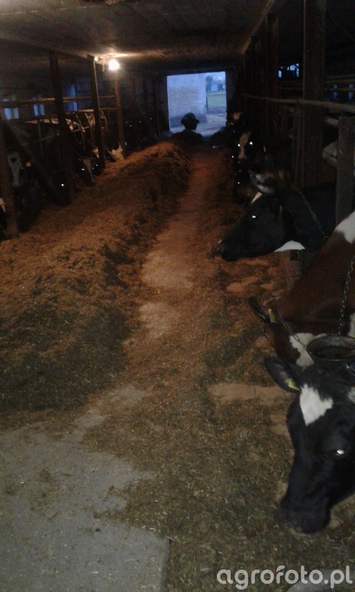

Drugi rok kręcenia tmr :P
slawek74 15746 Opublikowano 18 Lutego 2020 daj im więcej światła jaki paszowóz? Odnośnik do komentarza https://www.agrofoto.pl/forum/gallery/image/771542-podwieczorne-rozdanie-tmr/#findComment-2654528
SamaPrawda 552 Opublikowano 18 Lutego 2020 za wąsko by rozdawać prawo/lewo? 1 Odnośnik do komentarza https://www.agrofoto.pl/forum/gallery/image/771542-podwieczorne-rozdanie-tmr/#findComment-2654538
marcinffff 198 Opublikowano 18 Lutego 2020 pasza rozdawana na 1,5 dobry, taśma zdjęta, podgarnianie powoduje lepsze pobieranie i mniej strat. Lewo -prawo nie sprawdziło się , sypie za murki 2 godziny temu, slawek74 napisał: daj im więcej światła jaki paszowóz? Storti t1 80 ,8 m3 , 12 noży Odnośnik do komentarza https://www.agrofoto.pl/forum/gallery/image/771542-podwieczorne-rozdanie-tmr/#findComment-2654599
danielhaker 7875 Opublikowano 18 Lutego 2020 To z tylnego wysypu? Odnośnik do komentarza https://www.agrofoto.pl/forum/gallery/image/771542-podwieczorne-rozdanie-tmr/#findComment-2654600
marcinffff 198 Opublikowano 18 Lutego 2020 yes Odnośnik do komentarza https://www.agrofoto.pl/forum/gallery/image/771542-podwieczorne-rozdanie-tmr/#findComment-2654601
Gość Opublikowano 18 Lutego 2020 Taki urok starych stropówek, nisko i jeszcze rury od dojarki światło zasłaniają. Tu jeszcze nie jest źle jak dało radę postawić głowami do środka. Moja obora jest za wąska na taką przeróbkę. Miałeś taką oborę od początku, czy przerabiałeś? Odnośnik do komentarza https://www.agrofoto.pl/forum/gallery/image/771542-podwieczorne-rozdanie-tmr/#findComment-2654603
danielhaker 7875 Opublikowano 18 Lutego 2020 Karol ile masz szerokości? Kolega ma wąską stropówkę przerobioną głowami do środka i na środku korytarz wyszedł z 1,5m. Wysypuje w progu i taczką w środku rozdaje Odnośnik do komentarza https://www.agrofoto.pl/forum/gallery/image/771542-podwieczorne-rozdanie-tmr/#findComment-2654613
Gość Opublikowano 18 Lutego 2020 9,5m w środku, za wąsko żeby przerobić. Taczką to i u siebie bym tmr rozwiózł, parę między dalej właśnie tak robi, miesza wóz, pod oborą wysypuje i taczką dowozi. W drugiej wsi taż ten sam sposób jest u gospodarza. Znajomy ma oborę 10m szerokości, postawił krowy głowami do środka i teraz jest całkiem do niczego, mowił ze jak by nie zgarniacz i prasa do gnoju to drugi raz by przerobił, pomimo tego że paszowozem przez środek jeździ. Sąsiad ma 11 metrów i już jest w miarę, paszowy ma 3m. U mnie tyle dobrze że jak chodzą krowy po łące niema problemu z pomyleniem wejść do obory, są jedne drzwi na dwie strony stanowisk, i dojenie trochę sprawniej idzie, nie trzeba tyle chodzić. U mnie to i ładowarka 1m szerokości by paszę dowiozła. Odnośnik do komentarza https://www.agrofoto.pl/forum/gallery/image/771542-podwieczorne-rozdanie-tmr/#findComment-2654658
radekz200 9676 Opublikowano 18 Lutego 2020 A nie lepiej założyć taka rynnę wysypowa jak u mnie i mieszac na jeden dzień? Mniej roboty i przewalania 😛 Odnośnik do komentarza https://www.agrofoto.pl/forum/gallery/image/771542-podwieczorne-rozdanie-tmr/#findComment-2654669
danielhaker 7875 Opublikowano 18 Lutego 2020 Ee, to i u mnie chyba jest ok. 9,5 w środku i korytarz na środku 2,80 ma. Stanowiska 1,75(?), kanał 60cm i za nim korytarz 1m Odnośnik do komentarza https://www.agrofoto.pl/forum/gallery/image/771542-podwieczorne-rozdanie-tmr/#findComment-2654700

marcinffff 198 Opublikowano 18 Lutego 2020 Tu jest 11 m szerokości między ścianami. Korytarz 3 m . Obora z 92 r . Na tamte czasy była luksusem. Lewa strona to trzoda była i konie na głębokiej ściółce 😑 24 lewa i 24 prawa szt pomieści bydła. Na lepszą obore trzeba za wioska się budowac 1 Odnośnik do komentarza https://www.agrofoto.pl/forum/gallery/image/771542-podwieczorne-rozdanie-tmr/#findComment-2654715
danielhaker 7875 Opublikowano 18 Lutego 2020 A tam gadasz... jest strop to piętro stawiać 3 godziny temu, Pafnucy napisał: Daniel , a może Ty wiesz czemu reakcje mam zablokowane ? 2 Odnośnik do komentarza https://www.agrofoto.pl/forum/gallery/image/771542-podwieczorne-rozdanie-tmr/#findComment-2654892
