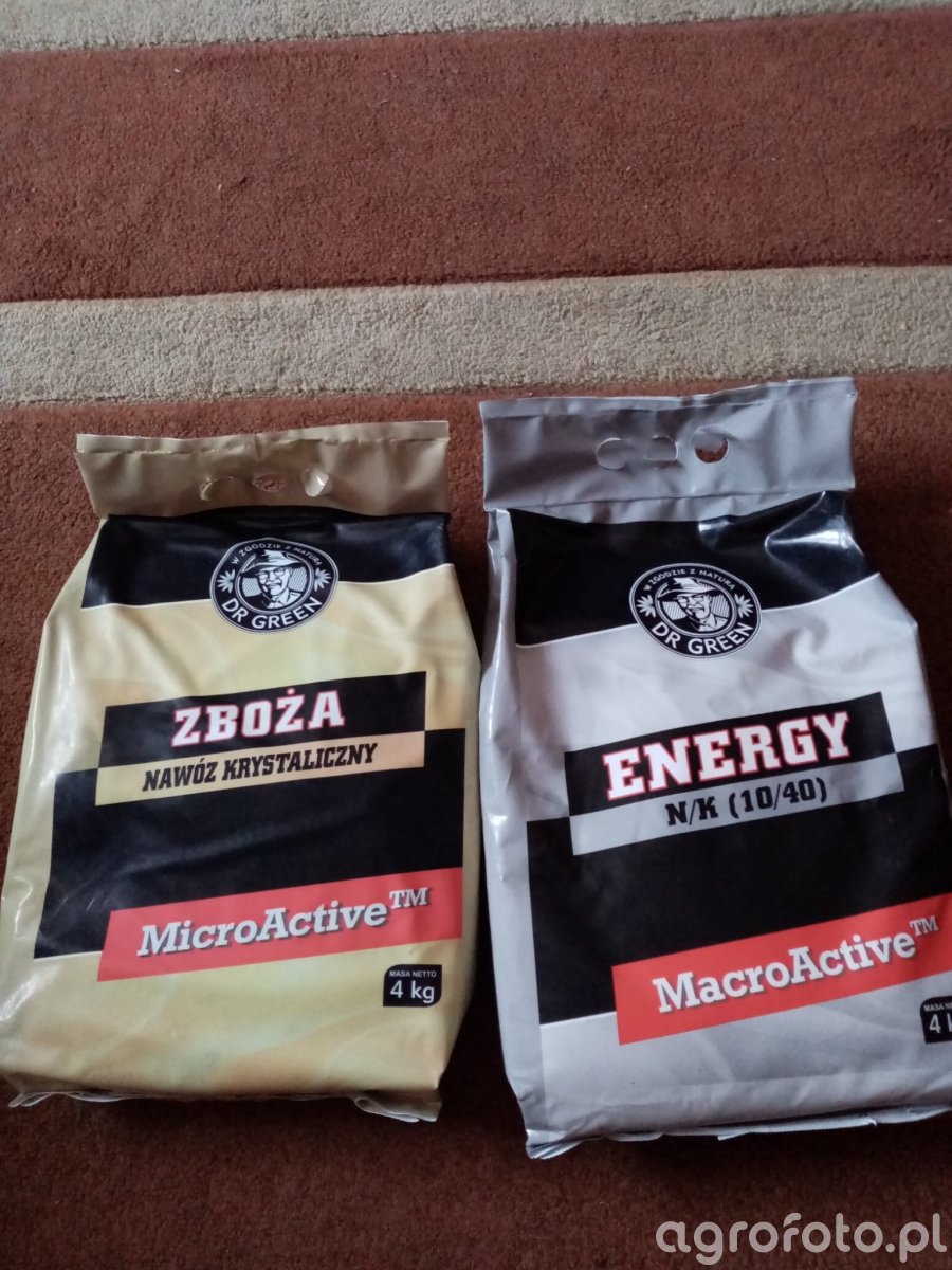

Zobaczymy czy naprawde takie dobre jak opisuja w internetach 😁
macko25 27 Opublikowano 4 Lutego 2020 dla mnie odżywki to tylko jedna bzdura po tym to tylko na krótko ładny kolor i tyle ja już od dwóch lat nie używam i nie widzę żadnej różnicy jak było wcześniej czy teraz.nahwazniejsze jest dawać przed siewem czy po jakieś nawozy co zawierają kilka mikroelementów dla mnie odżywki to tylko jedna bzdura po tym to tylko na krótko ładny kolor i tyle ja już od dwóch lat nie używam i nie widzę żadnej różnicy jak było wcześniej czy teraz.nahwazniejsze jest dawać przed siewem czy po jakieś nawozy co zawierają kilka mikroelementów Odnośnik do komentarza https://www.agrofoto.pl/forum/gallery/image/770521-odzywki-dr-green/#findComment-2645717
ASZv3 830 Opublikowano 4 Lutego 2020 Czyli jakie to nawozy dajesz przed siewem co zawierają kilka mikroelementów i jakie to mikroelementy? 😉 Odnośnik do komentarza https://www.agrofoto.pl/forum/gallery/image/770521-odzywki-dr-green/#findComment-2645725
SawekBraczyk 887 Opublikowano 4 Lutego 2020 Ja się zastanawiam czy dodawać do Dr.Greene mocznik czy może te Energy, Start jak powyżej . Tak po za tym to już 4 rok polece na tych nawozach , co roku praktycznie tylko mikro i siarczan magnezu . Odnośnik do komentarza https://www.agrofoto.pl/forum/gallery/image/770521-odzywki-dr-green/#findComment-2645733

tomek73 708 Opublikowano 4 Lutego 2020 A makro to tylko potas daję przed kłoszeniem, z mocznikiem, wtedy parametry do góry szybują mocno i efektu suszy nie tak widać, Ale daje siarczan potasu po 6 zł/kg. Z K-leaf A z Dr Greena w tym roku zszedłem całkiem, stosowałem z 8 lat, bo od dwóch lat nie widzę po nim efektów, coś namieszali i jakieś jaja wyszły, nawet pompy w opryskiwaczach rolnikom wykończyło. W tamtym roku dałem Navi micro to efekt był piorunujący i dzięki tej odżywce uzyskałem jakiś plon po burakach. Odnośnik do komentarza https://www.agrofoto.pl/forum/gallery/image/770521-odzywki-dr-green/#findComment-2645833

SawekBraczyk 887 Opublikowano 4 Lutego 2020 Kurcze co opinia to opinia , no ja jeszcze nie byłem nie zadowolony z Greena ani nic z pompą się nie dzieje a efekt jak efekt jak jest dodatek PK w nawozach mikro to zawsze efekt łał . Jak stosowałem Kristalony to zboże też ciemne było że łał . Odnośnik do komentarza https://www.agrofoto.pl/forum/gallery/image/770521-odzywki-dr-green/#findComment-2645838
tomek73 708 Opublikowano 4 Lutego 2020 Stosowałem ponad 8 lat i na początku byłem mega zadowolony a od dwóch nie widzę dobrych efektów. dawałem po 6-8 kg/ha zboża i rzepak. Siarczan potasu przy wychodzeniu kłosa z pochwy 2 kg i 5 kg mocznik a 180 wody. Odnośnik do komentarza https://www.agrofoto.pl/forum/gallery/image/770521-odzywki-dr-green/#findComment-2645842

aro1975 324 Opublikowano 4 Lutego 2020 ja stosuj k-leaf + siarczan magnezu + micro - w dwóch dawkach - w broszurce masz napisane jakiego stężenia nie przekraczać - gluten i białko biją rekordy po dwóch zastosowaniach 1 Odnośnik do komentarza https://www.agrofoto.pl/forum/gallery/image/770521-odzywki-dr-green/#findComment-2645914
tom54321 44 Opublikowano 4 Lutego 2020 czyli stosowales i jestes zadowolony. Jakie micro stosujesz sory ze tyle pytań ale jest zainteresowany Odnośnik do komentarza https://www.agrofoto.pl/forum/gallery/image/770521-odzywki-dr-green/#findComment-2645925
aro1975 324 Opublikowano 4 Lutego 2020 mikrostar lub mikrokomplex - trzeba delikatnie bo miedź lubi przypalać liście siarczan potasu daję zawsze w dolnej dawce 1 Odnośnik do komentarza https://www.agrofoto.pl/forum/gallery/image/770521-odzywki-dr-green/#findComment-2645948
tomek73 708 Opublikowano 4 Lutego 2020 Miedź tylko na początku można stosować, potem może przypalić, a nie wolno przy 2 kolanku. Siarczan magnez 7 wodny stosuję nawet do 10 kg jednorazowo na początku, dopiero przy tej dawce widać efekt, jak dawałem po 5 kg to mizeria była. Siarczan potasu daje dwa razy przeważnie koniec kwietnia 3-4 kg z odżywkami i siarczanem magnezu 7 wodny po 7-8 kg. Przed kłoszeniem tylko siairczan potasu 2 kg i 5 mocznik nie wiecej. Nie daje nic na kłos, żadnej saletry. W pierwszych doświadczeniach gluten miałem 33 a bez siarczanu 26, niestety w drugim roku nie potwierdziło się to, ale w 3 i 4 potwierdziło. W tym roku gestosć na nie spalonej pszenicy przekraczam 80. Na spalonej w jednej firmię od 76 w innych mniejszych 72 i 74, oczywiście ta sama pszenica a na rękę to dziadostwo a nie ziarno. Wyczytałem że potas podany włąśnie w tym momencie bardzo mocno zagęszcza soki komórkowe i bardzo wysoko parametry idą do góry. Własnie po pierwszy zastosowaniu zastanawialem sie dlaczego tak wyszło i znalazłem odpowiedź. Po drugie pszenica wygląda całkiem inaczej, jest mocniej i dłużej zielona, mocno przeciw działa suszy bo potas jest odpowiedzialny za gospodarkę wodną w roślinie. Jest duża różnica miedzy moją pszenicą a sąsiada, moja dłużej nie poddaje się suszy. Widoczne gołym okiem. 1 Odnośnik do komentarza https://www.agrofoto.pl/forum/gallery/image/770521-odzywki-dr-green/#findComment-2645965
SawekBraczyk 887 Opublikowano 4 Lutego 2020 Czyli jak siarczan potasu + mikrokomplex i dwa razy tym lecisz ? Stosujesz łącznie z fungi i regulatorami ? Bo na przykład bym to dodał do t1 i t2 żeby nie jezdzić 10 razy . Odnośnik do komentarza https://www.agrofoto.pl/forum/gallery/image/770521-odzywki-dr-green/#findComment-2645970
aro1975 324 Opublikowano 4 Lutego 2020 Tomek temat wyczerpany 🙂 ja pierwszą dawkę daję koniec krzewienia, a drugą przed kłoszeniem na flagę i wyniki białka i glutenu mam powtarzalne od 3 lat, co do gęstości i plonu zależy od roku (dostępności wody). 4 minuty temu, SawekBraczyk napisał: Czyli jak siarczan potasu + mikrokomplex i dwa razy tym lecisz ? Stosujesz łącznie z fungi i regulatorami ? Bo na przykład bym to dodał do t1 i t2 żeby nie jezdzić 10 razy . ja rozdzielam zabiegi - mieszanina z regulatorami, fungi przypala w moim przypadku liście Odnośnik do komentarza https://www.agrofoto.pl/forum/gallery/image/770521-odzywki-dr-green/#findComment-2645974

tytanowyJanusz 5446 Opublikowano 4 Lutego 2020 kalprim ma 400g/l a powinno się tego lać nawet do 6l 😏dużo coś Odnośnik do komentarza https://www.agrofoto.pl/forum/gallery/image/770521-odzywki-dr-green/#findComment-2646010

c330Mc360 44 Opublikowano 5 Lutego 2020 polecam stosuje na kukurydzę co roku i zboża tak samo do tego siarczan magnezu i mocznik w odpowiednich porcjach na hektar Odnośnik do komentarza https://www.agrofoto.pl/forum/gallery/image/770521-odzywki-dr-green/#findComment-2646355
darek154 138 Opublikowano 5 Lutego 2020 (edytowane) Pany zostało mi się z zeszłego roku parę kg Dr Green Rzepak można nim opryskać zboże bez obaw? Edytowane 8 Lutego 2020 przez darek154 Odnośnik do komentarza https://www.agrofoto.pl/forum/gallery/image/770521-odzywki-dr-green/#findComment-2646365
