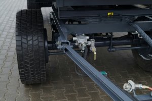

case844 6 Opublikowano 2 Lutego 2020 Ile taka plandeka kosztuje? Odnośnik do komentarza https://www.agrofoto.pl/forum/gallery/image/770403-autosan/#findComment-2644553
kundys 43 Opublikowano 2 Lutego 2020 ile ton na tył kupujesz? wzmacniales ją? Odnośnik do komentarza https://www.agrofoto.pl/forum/gallery/image/770403-autosan/#findComment-2644557
wojteczek 11 Opublikowano 2 Lutego 2020 Plandeka około 500zl. Przyczepa ma wzmocnione obie ramy. Do tyłu kipruje wszystko nawet na małym przechyle i nic nie ucieka. Pszenicy najwięcej na niej było 7100kg. Odnośnik do komentarza https://www.agrofoto.pl/forum/gallery/image/770403-autosan/#findComment-2644567
nunu85 667 Opublikowano 2 Lutego 2020 Łapa w góre za trzeźwe podejście do tematu i zrobienie nadstaw w wysokości pół burty a nie całej burty jak to wielu napaleńców robi wzorujac sie na współczesnych przyczepach. Dla d47 półtorej burty to jest max sensowna ładownosc, zeby to jakos wytrzymywalo i zdajesz się to rozumieć.👍👍 Odnośnik do komentarza https://www.agrofoto.pl/forum/gallery/image/770403-autosan/#findComment-2644725
kundys 43 Opublikowano 3 Lutego 2020 a co dokładnie wzmacniales ? tylko ramę bokiem czy coś jeszcze z tyłu? Odnośnik do komentarza https://www.agrofoto.pl/forum/gallery/image/770403-autosan/#findComment-2645167
huard 13 Opublikowano 3 Lutego 2020 gdzie kupowałeś plandeke Odnośnik do komentarza https://www.agrofoto.pl/forum/gallery/image/770403-autosan/#findComment-2645176
wojteczek 11 Opublikowano 3 Lutego 2020 Plandeka robiona na miarę w Krakowie. kundys napisał: a co dokładnie wzmacniales ? tylko ramę bokiem czy coś jeszcze z tyłu? Obie ramy zamknięte blacha 5mm, i zostały wspawane ceowniki przed tylna osią w poprzek. Teraz jest dobrze i nie zachowuje się tak jak by była z plasteliny. Jak bym robił drugi raz to wzmocnił bym jeszcze przedni wózek. Odnośnik do komentarza https://www.agrofoto.pl/forum/gallery/image/770403-autosan/#findComment-2645210
