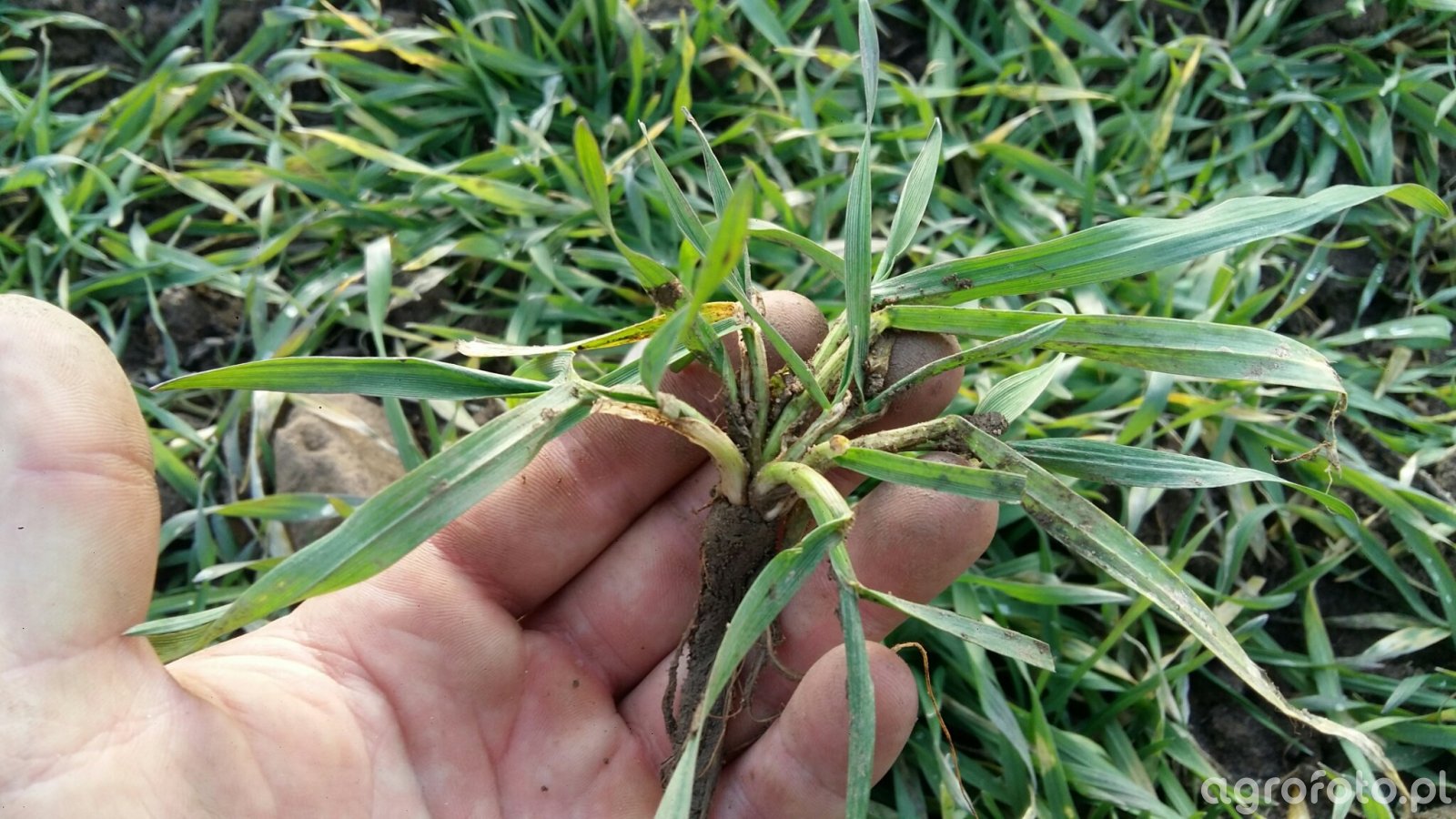

W planach z początkiem marca 250kg saletrosanu
michalcium 1716 Opublikowano 2 Lutego 2020 A dlaczego tak wysoka dawka na start? Odnośnik do komentarza https://www.agrofoto.pl/forum/gallery/image/770395-pszenzyto-orinoko-na-dzien-01022020/#findComment-2644320
tytanowyJanusz 5179 Opublikowano 2 Lutego 2020 ładne, widziałem na miejscowym rynku że ma piękne, grube ziarno; jeśli będzie miało dobrą opinię to wezmę je na następne zasiewy Odnośnik do komentarza https://www.agrofoto.pl/forum/gallery/image/770395-pszenzyto-orinoko-na-dzien-01022020/#findComment-2644326
Axd529 142 Opublikowano 2 Lutego 2020 Jak według was je poprowadzić żeby oddało min 5ton z ha? Miałem zastosować z początkiem marca,N1-250kg saletrosanu Z początkiem kwietnia,N2-saletra 200kg T1-duett starr,moddus,siarczan magnezu,plonvit T2-Priaxor,siarczan magnezu,plonvit Co sądzicie o takim nawożeniu? Odnośnik do komentarza https://www.agrofoto.pl/forum/gallery/image/770395-pszenzyto-orinoko-na-dzien-01022020/#findComment-2644335
cichyh32 175 Opublikowano 2 Lutego 2020 Na pierwszy raz 250 kg saletrosanu 26 to za mało, on jest trochę wolny i lepiej dać saletrosan 30. Odnośnik do komentarza https://www.agrofoto.pl/forum/gallery/image/770395-pszenzyto-orinoko-na-dzien-01022020/#findComment-2644360
ZELKOW 1347 Opublikowano 2 Lutego 2020 w jakim sensie wolny ? Odnośnik do komentarza https://www.agrofoto.pl/forum/gallery/image/770395-pszenzyto-orinoko-na-dzien-01022020/#findComment-2644362
Axd529 142 Opublikowano 2 Lutego 2020 Saletrosan 30 na pobliskich składach jest niedostępny więc odpada. Odnośnik do komentarza https://www.agrofoto.pl/forum/gallery/image/770395-pszenzyto-orinoko-na-dzien-01022020/#findComment-2644371
cichyh32 175 Opublikowano 2 Lutego 2020 Większość azotu w nim to azot amonowy ktory nie jest tak szybka formą jak azotanowy, w saletrosanie 30 jest już to wyrównane, saletrosan 26 jest idealny pod rzepak, wczesna aplikacja gdy wegetacja jeszcze pełza. Azot azotanowy w takich warunkach szybko sie wypłukuje jeśli nie zostanie pobrany. Odnośnik do komentarza https://www.agrofoto.pl/forum/gallery/image/770395-pszenzyto-orinoko-na-dzien-01022020/#findComment-2644372
ZELKOW 1347 Opublikowano 2 Lutego 2020 w tym sensie, no tak trzeba by było wiecej saletrosanu 26 niż 30 wysiać Odnośnik do komentarza https://www.agrofoto.pl/forum/gallery/image/770395-pszenzyto-orinoko-na-dzien-01022020/#findComment-2644377
SawekBraczyk 851 Opublikowano 2 Lutego 2020 Przy tak rozkrzewionym pszenżycie to nie problem że Saletrosan troszkę wolniejszy , ja podobnie mam rokrzewioną pszenice to pójdzie 270kg/ha Saletrosan i wystarczy . Zresztą jeden rok sypałem Saletre , a teraz Saletrosan i jakiś strasznych różnic nie widze . Odnośnik do komentarza https://www.agrofoto.pl/forum/gallery/image/770395-pszenzyto-orinoko-na-dzien-01022020/#findComment-2644383
ZELKOW 1347 Opublikowano 2 Lutego 2020 bo żeby różnica była widoczna to nie tylko n i s potrzebne ale i mg Odnośnik do komentarza https://www.agrofoto.pl/forum/gallery/image/770395-pszenzyto-orinoko-na-dzien-01022020/#findComment-2644389
Rolnik995 9 Opublikowano 2 Lutego 2020 Doradcy mówią żeby dać najlepiej zaksana ewentualnie saletre. Ja nie wiem ale saletry u mnie się nie sprawdzają Odnośnik do komentarza https://www.agrofoto.pl/forum/gallery/image/770395-pszenzyto-orinoko-na-dzien-01022020/#findComment-2644399
Gość Opublikowano 2 Lutego 2020 Ja w zeszłym roku na pierwszą dawkę dawałem na części zaksan i na drugiej części saletrosan 26, organoleptycznie po zaksanie zboże jakby ciemniejsze było. Różnicy w plonie specjalnie nie było. Odnośnik do komentarza https://www.agrofoto.pl/forum/gallery/image/770395-pszenzyto-orinoko-na-dzien-01022020/#findComment-2644408
michalcium 1716 Opublikowano 2 Lutego 2020 Wg mnie siarczanmagnezu + saletra wychodzi najlepiej na pierwszą dawkę Odnośnik do komentarza https://www.agrofoto.pl/forum/gallery/image/770395-pszenzyto-orinoko-na-dzien-01022020/#findComment-2644410
Gość Opublikowano 2 Lutego 2020 Ja w tym roku samą saletrę będę dawał. Odnośnik do komentarza https://www.agrofoto.pl/forum/gallery/image/770395-pszenzyto-orinoko-na-dzien-01022020/#findComment-2644411
SawekBraczyk 851 Opublikowano 2 Lutego 2020 U mnie zaś jak narazie Saletrosan się sprawdza , ale prawdopodobnie od przyszłego sezonu wpełni przejde na RSM bo w tym roku na drugą dawke idzie . Odnośnik do komentarza https://www.agrofoto.pl/forum/gallery/image/770395-pszenzyto-orinoko-na-dzien-01022020/#findComment-2644418
