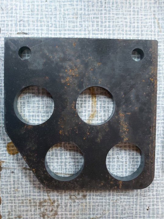

sumek666 5103 Opublikowano 16 Stycznia 2020 Kurła chyba jednak na ten CTR pojadę masz takie jak z linku? Jak głęboko to nachodzi na złącza Odnośnik do komentarza https://www.agrofoto.pl/forum/gallery/image/769225-zlacza-euro-pushpull/#findComment-2632415
Uziu92 10039 Opublikowano 16 Stycznia 2020 dokładnie takie ale te nowe co kupiłem to takie cholery scisłe ze jak je chciałem nasadzić to ręką nie było mowy więc pukałłem młotkiem i jebłem sie w palec wtedy. pamiętam to jak dziś bo klełem na to gówno potem z godzine 1 Odnośnik do komentarza https://www.agrofoto.pl/forum/gallery/image/769225-zlacza-euro-pushpull/#findComment-2632417
sumek666 5103 Opublikowano 16 Stycznia 2020 Fachowiec czyli to jest tylko wciśnięte tak? Odnośnik do komentarza https://www.agrofoto.pl/forum/gallery/image/769225-zlacza-euro-pushpull/#findComment-2632418
Uziu92 10039 Opublikowano 16 Stycznia 2020 tak wciska się, wskakuje w ten pierwszy czy drugi rowek co jest na złączu, z 1cm nachodzi pewnie, nawet uwagi na to nie zwracałem szczerze. No majtało się to, klapkę trzymałem zeby nie połamać i jakoś się omskło i cyk w palec zdarza sie Odnośnik do komentarza https://www.agrofoto.pl/forum/gallery/image/769225-zlacza-euro-pushpull/#findComment-2632427
sumek666 5103 Opublikowano 16 Stycznia 2020 Już wiem jak nie robić 1 Odnośnik do komentarza https://www.agrofoto.pl/forum/gallery/image/769225-zlacza-euro-pushpull/#findComment-2632430
Uziu92 10039 Opublikowano 16 Stycznia 2020 tyle ze u Ciebie sa inne gniazda, ciekawe czy srednice zewnetrzną mają identyczną jak te automaty długie. Odnośnik do komentarza https://www.agrofoto.pl/forum/gallery/image/769225-zlacza-euro-pushpull/#findComment-2632435
sumek666 5103 Opublikowano 16 Stycznia 2020 38 mm Odnośnik do komentarza https://www.agrofoto.pl/forum/gallery/image/769225-zlacza-euro-pushpull/#findComment-2632438
Uziu92 10039 Opublikowano 16 Stycznia 2020 czyli to samo. Odnośnik do komentarza https://www.agrofoto.pl/forum/gallery/image/769225-zlacza-euro-pushpull/#findComment-2632446
Gość Opublikowano 16 Stycznia 2020 Złącza waryniaka? U mnie fajnie się to spisuje z ich ramka na 330 i 360 Odnośnik do komentarza https://www.agrofoto.pl/forum/gallery/image/769225-zlacza-euro-pushpull/#findComment-2632447
sumek666 5103 Opublikowano 16 Stycznia 2020 Jeżeli dobrze odczytałem to nachodzi 12 mm. Muszę zmierzyć ile mam od krawędzi gniazda do segera Odnośnik do komentarza https://www.agrofoto.pl/forum/gallery/image/769225-zlacza-euro-pushpull/#findComment-2632448
Uziu92 10039 Opublikowano 16 Stycznia 2020 no to by się zgadzało to co pisałem ze tyle nachodzi. Odnośnik do komentarza https://www.agrofoto.pl/forum/gallery/image/769225-zlacza-euro-pushpull/#findComment-2632452
sumek666 5103 Opublikowano 16 Stycznia 2020 2 minuty temu, Bizon1201 napisał: Złącza waryniaka? U mnie fajnie się to spisuje z ich ramka na 330 i 360 Nie stać mnie na Waryńskiego 🤭 Jak zobaczyłem ile kosztuje ich śmieszna ramka to za 200 ml dobrze schłodzonej substancji kumpel zrobił mi blachę taka jaką chciałem. 1 Odnośnik do komentarza https://www.agrofoto.pl/forum/gallery/image/769225-zlacza-euro-pushpull/#findComment-2632455
Uziu92 10039 Opublikowano 16 Stycznia 2020 fakt zaszaleli za kawałek blaszki 50zł Odnośnik do komentarza https://www.agrofoto.pl/forum/gallery/image/769225-zlacza-euro-pushpull/#findComment-2632456
Gość Opublikowano 16 Stycznia 2020 Jak się nie ma znajomego z cnc to niestety zostaje to kupić 🙂 Odnośnik do komentarza https://www.agrofoto.pl/forum/gallery/image/769225-zlacza-euro-pushpull/#findComment-2632460
Gość Opublikowano 16 Stycznia 2020 Bizon a palnika i szlifierki nie masz? Kiedyś nie było plazmy każdy wszystko zrobił Odnośnik do komentarza https://www.agrofoto.pl/forum/gallery/image/769225-zlacza-euro-pushpull/#findComment-2632461
Gość Opublikowano 16 Stycznia 2020 No tak. Mam nawet wiertła stożkowe. Tata mówi jak było ciężko ze szlifierkami to przecinkami cuda się robiło. Człowiek robi się jednak wygodny 🙂 Odnośnik do komentarza https://www.agrofoto.pl/forum/gallery/image/769225-zlacza-euro-pushpull/#findComment-2632472
Uziu92 10039 Opublikowano 16 Stycznia 2020 cnc nie potrzebne do tego Odnośnik do komentarza https://www.agrofoto.pl/forum/gallery/image/769225-zlacza-euro-pushpull/#findComment-2632474
Gość Opublikowano 16 Stycznia 2020 Do szóstki rozwiercilem sobie na wiertarce stołowej otwory pod gniazda ale nazwykle euro. A push pulle wziąłem z gotowa ramka, bo ciągniki potrzebne były do ścinania trawy u szefa i nie bardzo się pobawić samemu w ramki. Wszystko idzie wykombinować samemu 🙂 Odnośnik do komentarza https://www.agrofoto.pl/forum/gallery/image/769225-zlacza-euro-pushpull/#findComment-2632485
sumek666 5103 Opublikowano 16 Stycznia 2020 Tylko widzisz. Mnie ramka na 4 gniazda wyniosła 14,50 zł brutto plus 8 zł za segery, a Ciebie prawie 100 zł Odnośnik do komentarza https://www.agrofoto.pl/forum/gallery/image/769225-zlacza-euro-pushpull/#findComment-2632518
