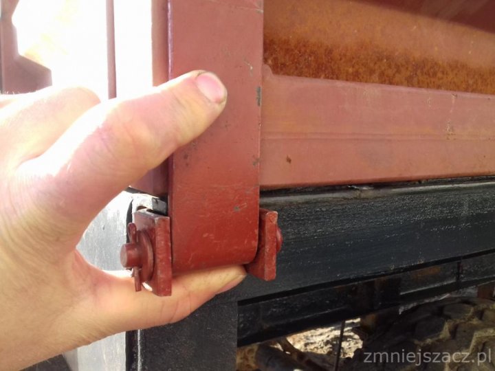

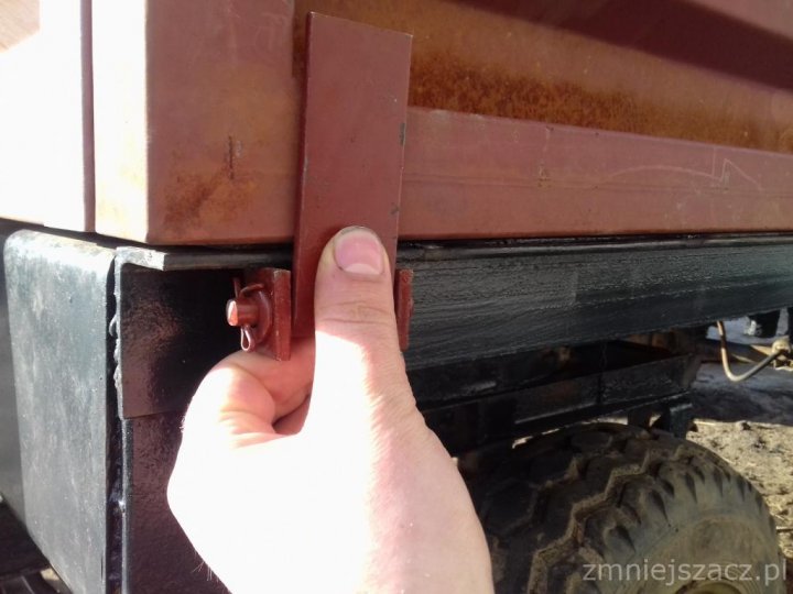

Strongman 4740 Opublikowano 9 Lutego 2020 (edytowane) Tak oglądam twoje dzieła.Zastanawiam się jak umocować zawiasy od burt bo jak niema słupków to ta pierwsza zawiasa na boku z przodu jest skrajna wystaje, nie wiem czy cofnąć z 5cm i przyspawać tylko do dolnego profila w burcie. Edytowane 9 Lutego 2020 przez Strongman Odnośnik do komentarza https://www.agrofoto.pl/forum/gallery/image/767316-wywrotka-jednoosiowa-45t/page/22/#findComment-2648478
bratrolnika 29015 Opublikowano 9 Lutego 2020 Nie bardzo rozumiem... Odnośnik do komentarza https://www.agrofoto.pl/forum/gallery/image/767316-wywrotka-jednoosiowa-45t/page/22/#findComment-2648480
Strongman 4740 Opublikowano 9 Lutego 2020 (edytowane) Chodzi mi oto ze jak przednia i tylna burta w środku,bo remontuje starą przyczepę,to jak się przyspawa zawiasy na prost profili co idą do góry na obrzezach burt bocznych to te zawiasy wystają,czy cofnoć z 5-10cm do środka i przyspawać tylko do dolnego profila burty.Bo jak się przyspawa na samych końcach to delikatnie wystają i można o jakieś drzewo zatachać na zakręcie w lesie . Edytowane 9 Lutego 2020 przez Strongman Odnośnik do komentarza https://www.agrofoto.pl/forum/gallery/image/767316-wywrotka-jednoosiowa-45t/page/22/#findComment-2648584
Gość Opublikowano 9 Lutego 2020 To boczne mają być dołem uchylne ?tak Odnośnik do komentarza https://www.agrofoto.pl/forum/gallery/image/767316-wywrotka-jednoosiowa-45t/page/22/#findComment-2648595
bratrolnika 29015 Opublikowano 9 Lutego 2020 Nie rozumiem nadal, może jakieś zdjęcie poglądowe? Nadal nie rozumiem, może jakieś zdjęcie? Odnośnik do komentarza https://www.agrofoto.pl/forum/gallery/image/767316-wywrotka-jednoosiowa-45t/page/22/#findComment-2648638
Strongman 4740 Opublikowano 9 Lutego 2020 (edytowane) Chodzi mi oto ze w ten sposób zamek będzie trochę wystawał  Przesunę go trochę do tyłu i po problemie.Zresztą trochę spaw sciągnoł z 5mm i taki gruby ceownik zgiął ale to nie problem.  Chodzi mi też oto ze jak naustawiam wszystkiego w stodole i przeciskam się miedzy maszynami to nie raz kurtki porwałem od ostrych krawędzi więc pytam się czy na dolnym profilu utrzyma. Edytowane 9 Lutego 2020 przez Strongman Odnośnik do komentarza https://www.agrofoto.pl/forum/gallery/image/767316-wywrotka-jednoosiowa-45t/page/22/#findComment-2648831
zycietoniejebajka1 1785 Opublikowano 9 Lutego 2020 Utrzyma się. Dlatego w swoich przyczepach, dolny profil zawsze robię w 3 ŚCIANIE. I zawias docinam na wysokość profila, jeśli nie wychodzi idealne na "słupku" 1 Odnośnik do komentarza https://www.agrofoto.pl/forum/gallery/image/767316-wywrotka-jednoosiowa-45t/page/22/#findComment-2648862
Gość Opublikowano 9 Lutego 2020 1 godzinę temu, Strongman napisał: Chodzi mi oto ze w ten sposób zamek będzie trochę wystawał  Przesunę go trochę do tyłu i po problemie.Zresztą trochę spaw sciągnoł z 5mm i taki gruby ceownik zgiął ale to nie problem.  Chodzi mi też oto ze jak naustawiam wszystkiego w stodole i przeciskam się miedzy maszynami to nie raz kurtki porwałem od ostrych krawędzi więc pytam się czy na dolnym profilu utrzyma. To pisz że chodzi o zawias bo zamek to co innego 😏 Odnośnik do komentarza https://www.agrofoto.pl/forum/gallery/image/767316-wywrotka-jednoosiowa-45t/page/22/#findComment-2648903
