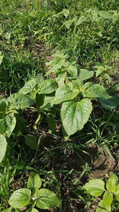

siany rozsiewaczem w podorywke pługiem. Ok 30 kg na ha w terminie ok 20 sierpnia. zdjęcie z 2 grudnia. do tej pory były jakieś 2-3 przymrozki

Bida straszna, albo dużo nie skiełkowało albo stanowczo za mało wysuwane.
Z takiego poplonu żadnej korzyści bo nawet ziemi nie cieniuje.
Musowo zwiększyć ilość wysiewu i dołożyć drugą roślinę

Poplon wysiany na potrzeby efa. Myślę, że 60-70 kg bylo by ok.

Trzeba było wpisać nie łubin, a te zboże którego samosiewy widać. ;) Swoją drogą, to te kępy są ogromne.

Słonecznik w tym roku nie miał warunków do wzrostu, nie ma nawet co porównywać do lat poprzednich.
Nie mam chyba żadnego zdjęcia, ale pokazal bym jak wygląda poplon z tej rośliny przy sprzyjających warunkach.

Nie możesz wpisać w poplonie roślin z plonu głównego.
Pszenżyto tu było.
Od sierpnia nie ruszane.

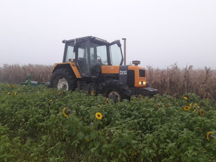

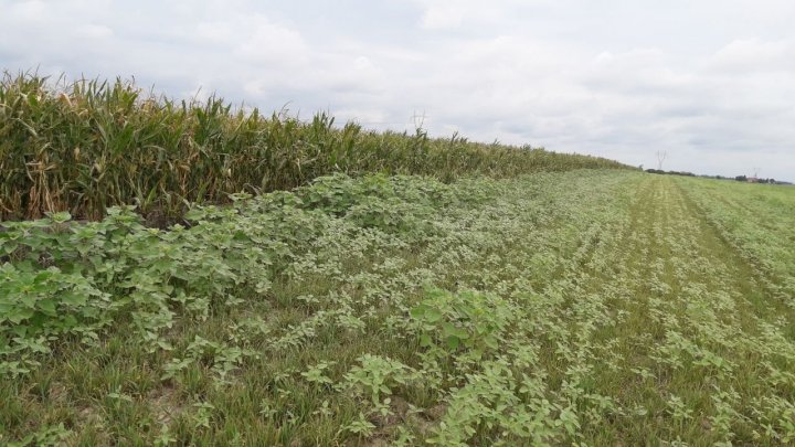

Tak wyglądało moje
Kolejno 15 sierpień
16 wrzesień
14 października- tu to była taka średnia bo najwyższe były spooooro większe

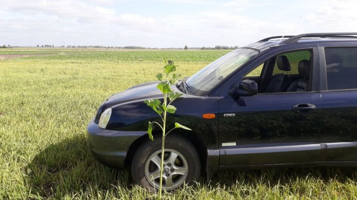

1 godzinę temu, sumek666 napisał:
Kiedy siałeś?
To jest Hyundai Tucson?
Chyba Santa fe

7 godzin temu, sumek666 napisał:
Kiedy siałeś?
Siany początkiem lipca
To BYŁ santa fe

A to nie jeździ, że go tam chowasz?😉
