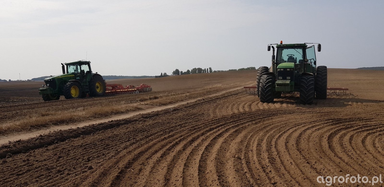

ASZv3 830 Opublikowano 27 Listopada 2019 Orka, talerzówka, brony i siew? Ciągniki spore... nie myślałeś, żeby ograniczyć robotę na takiej lżejszej glebie? Oczywiście z zachowaniem zagęszczenia po orce Odnośnik do komentarza https://www.agrofoto.pl/forum/gallery/image/766509-john-deere/#findComment-2599477
KułRol 20 Opublikowano 27 Listopada 2019 Orka co 2 rok, talerzówka po całości pola, brony miejscami gdzie glina, no i siew. W tym roku wszedliśmy w uprawę pasową, tzn talerzówka po ściernisku i siew strip-till. 1 Odnośnik do komentarza https://www.agrofoto.pl/forum/gallery/image/766509-john-deere/#findComment-2599497
ASZv3 830 Opublikowano 27 Listopada 2019 Jakim siewnikiem siejecie, a jakim ST? Odnośnik do komentarza https://www.agrofoto.pl/forum/gallery/image/766509-john-deere/#findComment-2599503
KułRol 20 Opublikowano 27 Listopada 2019 Jeśli chodzi o Strip-till to, wzieliśmy na usługi, Czajkowski 300ST z siewnikiem punktowym od Vaderstada. A tak to sialiśmy Kuhn Speedliner 400 & Vaderstad Spirit 600, 1 Odnośnik do komentarza https://www.agrofoto.pl/forum/gallery/image/766509-john-deere/#findComment-2599505
ASZv3 830 Opublikowano 27 Listopada 2019 To widzę, że spory areał Jak na tą chwilę oceniasz ST i porównujesz do siewu po orce? Odnośnik do komentarza https://www.agrofoto.pl/forum/gallery/image/766509-john-deere/#findComment-2599515
KułRol 20 Opublikowano 28 Listopada 2019 Szybsze wschody przy ST, oszczędność wody, mniejsze nakłady na siew i paliwo, dokładniejszy siew. Tyle z plusów na tą chwilę. Po zasianiu ST zaobserwowałem większe zachwaszczenie niż siejąc tradycyjnie. 😀 Odnośnik do komentarza https://www.agrofoto.pl/forum/gallery/image/766509-john-deere/#findComment-2599657
