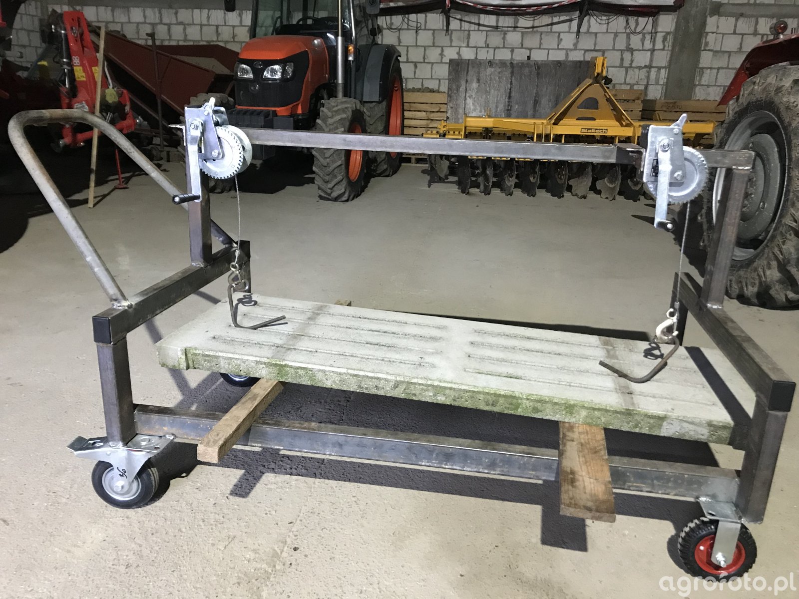

Zostało tylko pomalować.
Bananek 18130 Opublikowano 20 Listopada 2019 A można krytykować? jeśli tak to przyczepiam się do tej wyciągarki z prawej. trzeba ją obsługiwać lewą ręką więc trzeba by szukać leworecznego wspolpracownika 2 Odnośnik do komentarza https://www.agrofoto.pl/forum/gallery/image/766136-wozek-do-ruszt/#findComment-2595847
rudinho11 211 Opublikowano 20 Listopada 2019 najlepiej połączyć i jednym kręcić a obie strony do góry :) Odnośnik do komentarza https://www.agrofoto.pl/forum/gallery/image/766136-wozek-do-ruszt/#findComment-2595851
sumek666 5103 Opublikowano 20 Listopada 2019 Yyy A jak tym układać ruszta? Czy to tylko do wozenia jest a reszta ręcznie? Odnośnik do komentarza https://www.agrofoto.pl/forum/gallery/image/766136-wozek-do-ruszt/#findComment-2595852
zycietoniejebajka1 1785 Opublikowano 20 Listopada 2019 Wozisz, stawiasz obok i wsuwasz chyba... Chyba że tu nie chodzi o budowę a tylko na czas serwisu ten wózek.. Odnośnik do komentarza https://www.agrofoto.pl/forum/gallery/image/766136-wozek-do-ruszt/#findComment-2595853
Bofarm 93 Opublikowano 20 Listopada 2019 Wózek do otwierania kanałów żeby mieszać gnojowice po sprzedaży świń. Dwie wciągarki dlatego żeby mieć niezależne podnoszenie obu stron. Odnośnik do komentarza https://www.agrofoto.pl/forum/gallery/image/766136-wozek-do-ruszt/#findComment-2595858
sumek666 5103 Opublikowano 20 Listopada 2019 Chyba, że tak. Czyli bardziej serwisowy niż do układania. Odnośnik do komentarza https://www.agrofoto.pl/forum/gallery/image/766136-wozek-do-ruszt/#findComment-2595863
Gość Opublikowano 20 Listopada 2019 Haki lepiej zakończyć w kształt T. Pewniejsze trzymanie niż L. Ja też muszę coś zrobić, ale na 2 kołach z dyszlem, bo mam przy krowach nieco inaczej jak wszyscy. Odnośnik do komentarza https://www.agrofoto.pl/forum/gallery/image/766136-wozek-do-ruszt/#findComment-2595865
Bofarm 93 Opublikowano 20 Listopada 2019 1 minutę temu, Thomas2135 napisał: Haki lepiej zakończyć w kształt T. Pewniejsze trzymanie niż L. Ja też muszę coś zrobić, ale na 2 kołach z dyszlem, bo mam przy krowach nieco inaczej jak wszyscy. To jest wózek do obsługi krótkich i lekkich ruszt, od 1.5 do 1.7m wiec te haki nie maja wielkiego obciążenia, podnosiłem ruszto 1.7m 100kg plus 90 własnej wagi, skakałem po tym i nic się nie dzieje. Ten wózek jest tak lekki, ze stawiam go w pion i przejeżdżam przez wąski korytarz. Odnośnik do komentarza https://www.agrofoto.pl/forum/gallery/image/766136-wozek-do-ruszt/#findComment-2595868
