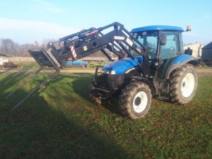

Trzeba pomyśleć o Agregacie talerzowym do tego NH😉
ASZv3 830 Opublikowano 17 Listopada 2019 Trzeba było zaorać na zimę i byłoby cacy 1 Odnośnik do komentarza https://www.agrofoto.pl/forum/gallery/image/766002-new-holland/#findComment-2594709
danielhaker 8054 Opublikowano 17 Listopada 2019 Ja bym uprawowym wcale tego nie zaczepiał, tylko jak już to ponownie talerzówką (do skutku) jeśli nie chciałeś orać Odnośnik do komentarza https://www.agrofoto.pl/forum/gallery/image/766002-new-holland/#findComment-2594732
PrzeMatT1418 11 Opublikowano 18 Listopada 2019 8 godzin temu, danielhaker napisał: Ja bym uprawowym wcale tego nie zaczepiał, tylko jak już to ponownie talerzówką (do skutku) jeśli nie chciałeś orać Nie mam talerzówki i dlatego robię uprawowym agregatem potem, obornik i orka . 8 godzin temu, ASZv3 napisał: Trzeba było zaorać na zimę i byłoby cacy Teraz będę woził obornik i orał 😉 Odnośnik do komentarza https://www.agrofoto.pl/forum/gallery/image/766002-new-holland/#findComment-2594778
Gość Opublikowano 18 Listopada 2019 Nie wiem jaki masz pług, ale takie rzeczy to się ma razówkę orze nawet z obornikiem. Odnośnik do komentarza https://www.agrofoto.pl/forum/gallery/image/766002-new-holland/#findComment-2594780
PrzeMatT1418 11 Opublikowano 18 Listopada 2019 3 minuty temu, Thomas2135 napisał: Nie wiem jaki masz pług, ale takie rzeczy to się ma razówkę orze nawet z obornikiem. Zawsze tak robię i jest dobrze na wiosnę pole wygląda jak normalne użytek orny 😉 1 Odnośnik do komentarza https://www.agrofoto.pl/forum/gallery/image/766002-new-holland/#findComment-2594784
damianzetor9540 2786 Opublikowano 18 Listopada 2019 3 godziny temu, Thomas2135 napisał: Nie wiem jaki masz pług, ale takie rzeczy to się ma razówkę orze nawet z obornikiem. Ja przed orka robię glebogryzarka Odnośnik do komentarza https://www.agrofoto.pl/forum/gallery/image/766002-new-holland/#findComment-2594840
Gość Opublikowano 18 Listopada 2019 W życiu nie chciałbym tym robić. Pożyczyłem od sąsiada 2,1 na 1,5 ha to szlag mnie trafiał. Zestarzeć się można, tyle to czasu zajmuje. Odnośnik do komentarza https://www.agrofoto.pl/forum/gallery/image/766002-new-holland/#findComment-2594871
danielhaker 8054 Opublikowano 18 Listopada 2019 Myślałem, że to po talerzówce robisz agregatem Takie łąki na ornych bardzo ładnie się orze, tak jak Tomek mówi nawet na raz Odnośnik do komentarza https://www.agrofoto.pl/forum/gallery/image/766002-new-holland/#findComment-2594874
PrzeMatT1418 11 Opublikowano 18 Listopada 2019 36 minut temu, danielhaker napisał: Myślałem, że to po talerzówce robisz agregatem Takie łąki na ornych bardzo ładnie się orze, tak jak Tomek mówi nawet na raz Niestety ta łąka ostatnio była siana chyba w 2005 roku to jednak porośnięte są te kępy. Odnośnik do komentarza https://www.agrofoto.pl/forum/gallery/image/766002-new-holland/#findComment-2594883
Mati2812820 3588 Opublikowano 18 Listopada 2019 Ja łąki też robię agregatem i jak jest potrzeba to następnie talerzówką i super się orze 1 Odnośnik do komentarza https://www.agrofoto.pl/forum/gallery/image/766002-new-holland/#findComment-2594949
PrzeMatT1418 11 Opublikowano 18 Listopada 2019 2 godziny temu, Mati2812820 napisał: Ja łąki też robię agregatem i jak jest potrzeba to następnie talerzówką i super się orze Każdy ma swoje sposoby 1 Odnośnik do komentarza https://www.agrofoto.pl/forum/gallery/image/766002-new-holland/#findComment-2595057
