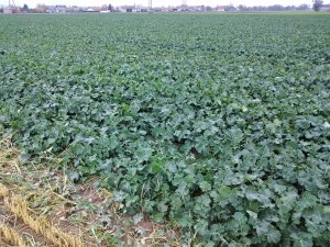

Po prawej stronie konrola, po lewej stronie zastosowany caryx 1l/ha,
ZELKOW 1347 Opublikowano 10 Listopada 2019 jest różnica ale nie jakaś ogromna, co dziwne po inne lata rzepaki waliły w górę w tym nawet bez regulatora nie wiele ponad ziemię stożki wystaja Odnośnik do komentarza https://www.agrofoto.pl/forum/gallery/image/765547-kontrola-pioneer-pt-264/#findComment-2590696
kamilc017 164 Opublikowano 10 Listopada 2019 Fakt, niema wielkiej różnicy jedynie to liście sterczą dość wysoko i się zdaje jakby kapusta rosła, ale jak by przyszedł przymrozek to raczej na polu by śladu nie było widać. Odnośnik do komentarza https://www.agrofoto.pl/forum/gallery/image/765547-kontrola-pioneer-pt-264/#findComment-2590777

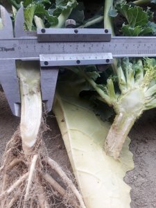

Cihu 151 Opublikowano 11 Listopada 2019 Ten po caryxie wygląda jakby roślina mniej dorodna, korzeń mniejszy. Na całym polu tak czy akurat tylko w tych sztukach tak to wygląda? Odnośnik do komentarza https://www.agrofoto.pl/forum/gallery/image/765547-kontrola-pioneer-pt-264/#findComment-2591104
kamilc017 164 Opublikowano 11 Listopada 2019 Raczej w tych sztukach brałem pierwszą lepszą możliwe że wyrwała się większa albo tego że nie była regulowana i cały czas mogła sobie rosnąć stąd grubszy korzeń, po caryxie jest jakby dłuższy korzeń palowy a mniej włośnikowych a bez caryxu odwrotnie zobacz sobie zdjęcie dalej jest porównanie z wyglądu, no i ten bez caryxu po kolano liście sterczą i stożek już uciekł. Odnośnik do komentarza https://www.agrofoto.pl/forum/gallery/image/765547-kontrola-pioneer-pt-264/#findComment-2591142
