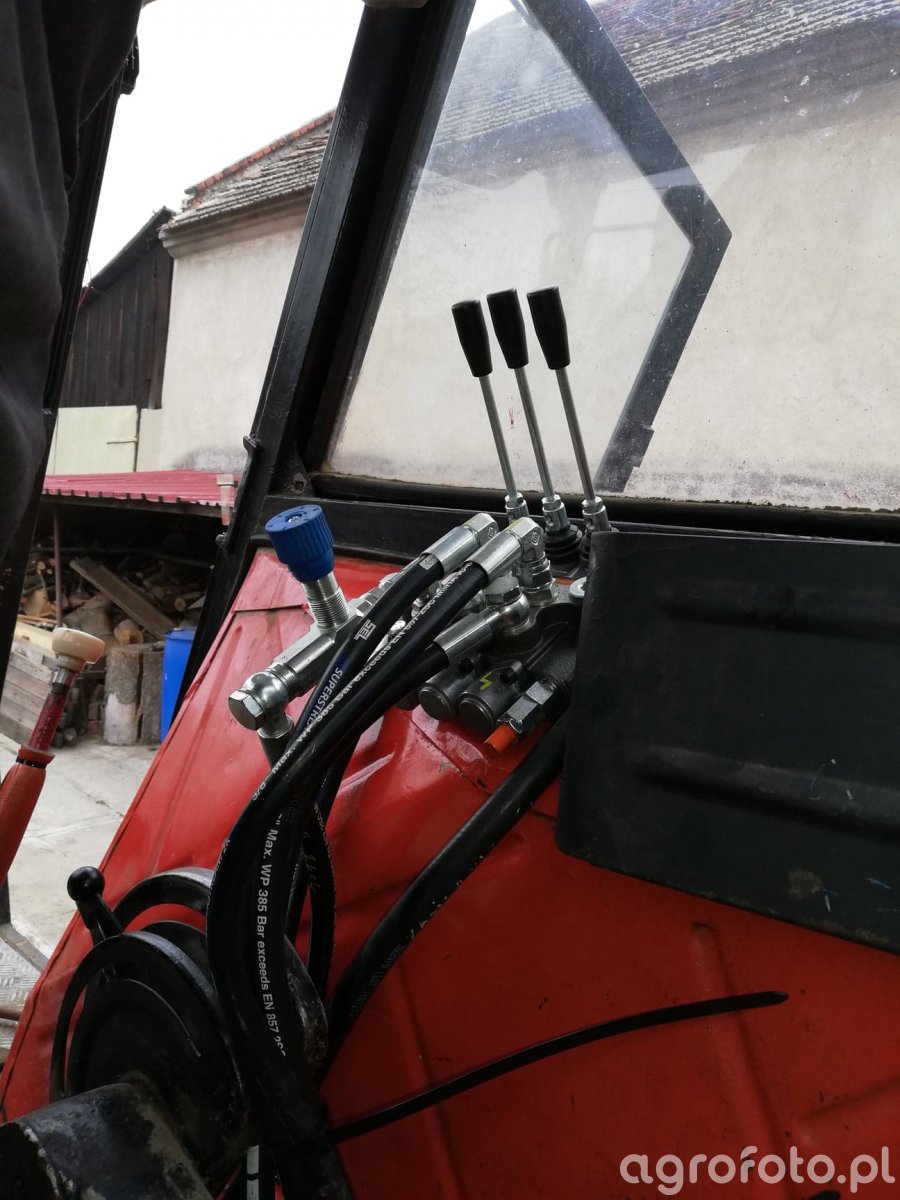

I juz nic sie nie zacina i udzwig lepszy. Polecam każdemu taka modyfikacje.
Co widzimy na zdjęciu Przerobiona hydrulika w C385?
Ursus C-385 to ciągnik rolniczy o mocy około 76 KM, napędzany czterocylindrowym silnikiem wysokoprężnym Zetor Z8001 o pojemności 4,6 l, produkowany w latach 1969–1983. W prezentowanej konfiguracji ciągnik ma zmodernizowaną hydraulikę zewnętrzną – zastosowano dodatkowy rozdzielacz hydrauliczny z większą liczbą sekcji, co umożliwia precyzyjne sterowanie maszynami zawieszanymi i przyczepianymi podczas prac w gospodarstwie, np. ładowaczem czołowym, przyczepą wywrotką czy maszynami uprawowymi. Standardowa pompa hydrauliczna w C-385 współpracuje z tylnym TUZ o udźwigu około 3,5 t, a masa własna ciągnika wynosi w przybliżeniu 4,1 t, co zapewnia dobrą trakcję przy pracy z cięższym osprzętem. Modernizacja układu hydraulicznego zwiększa funkcjonalność tej serii Ursusa, szczególnie w pracach przeładunkowych i transportowych. Przybliżone ceny używanych Ursusów C-385 w Polsce mieszczą się zazwyczaj w przedziale 25 000–45 000 zł, zależnie od stanu technicznego i zakresu modyfikacji.
jesli do obsługi hydrauliki to super sprawa, sam mam w 1224 tak zrobione do obsługi przedniego tuza i 2 par hydrauliki. ale u mnie z błotnika wystają tylko 3 dźwignie  wszystko jest poza kabiną...  zasilane na pewno bezpośrednio z pompy...
tylko jak na takim rozdzielaczu uzyskać 3 pozycje w siłowniku??? ( ta dźwignia płaska ) jak oryginalne rozdzielacz połączony jest z ramionami...

przykładowe zawory .

O widzisz, to można szaleć i pełny luksus robić
Ja zaszalałem jak się zepsuł rozdzielacz  w fiacie , a nowe części to tysiącach koszty , założyłem rozdzielacz sterowany elektrycznie do tego zakupiłem panel EHR (od Marian3p) i teraz to bajak
przyciskiem włączam opuszczanie czy podnoszenie , na panelu raz tylko ustawię przed robotą wysokość max i min , bajka

Bedzie jeden z tych zaworow ale zrobie to dopiero po robocie. Chce zrobic to tak aby mozna bylo regulowac wysokosc podnoszenia.
no można by pokombinować , jakiś zawór jak do przyczepy od siłownika ograniczący wysokość na linkę , przyczepić do ramiona . Tyle że to dalej skomplikowane i dużo elementów potrzeba,
Najszybciej i najprościej założyć elektryczny rozdzielacz (spokojnie dołączysz oddzielnie do tego co masz tylko zostanie ci wolna sekcja ) i do niego panel EHR (wcale nie drogi)
