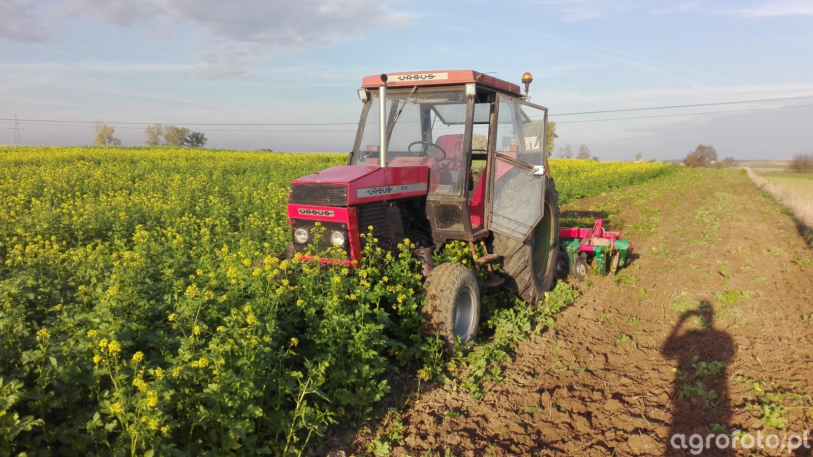

Ursus 912 + Agromasz 3m ! Ursus nie da rady ?
viperwlkp 86 Opublikowano 15 Listopada 2019 Kolego jaki masz rozmiar tych kół z przodu 10 czy 11 Odnośnik do komentarza https://www.agrofoto.pl/forum/gallery/image/764445-ursus-912-agromasz-3m/#findComment-2593124
Wojnoch 36 Opublikowano 15 Listopada 2019 jaki bieg ? Odnośnik do komentarza https://www.agrofoto.pl/forum/gallery/image/764445-ursus-912-agromasz-3m/#findComment-2593179
pawelkarczewski 333 Opublikowano 15 Listopada 2019 zależy jaką ma skrzynię 3 czy 4 Odnośnik do komentarza https://www.agrofoto.pl/forum/gallery/image/764445-ursus-912-agromasz-3m/#findComment-2593253
jonek98 2848 Opublikowano 15 Listopada 2019 w 4 były wogole 3 biegi ? Odnośnik do komentarza https://www.agrofoto.pl/forum/gallery/image/764445-ursus-912-agromasz-3m/#findComment-2593260
Mytcarek 39 Opublikowano 25 Listopada 2019 Dnia 15.11.2019 o 08:06, viperwlkp napisał: Kolego jaki masz rozmiar tych kół z przodu 10 czy 11 koła 11 Dnia 15.11.2019 o 10:01, Wojnoch napisał: jaki bieg ? 4 polowa a jak ma ciężej to 1 szosowa 1 Odnośnik do komentarza https://www.agrofoto.pl/forum/gallery/image/764445-ursus-912-agromasz-3m/#findComment-2598558
krzysiek277 1389 Opublikowano 29 Stycznia 2020 Dnia 25.11.2019 o 21:47, Mytcarek napisał: koła 11 4 polowa a jak ma ciężej to 1 szosowa Kolego powiedz coś więcej jak to sobie daje radę mocno ciężko? Jak z stabilnością zestawu bo myślę o takim czymś u mnie chodziła by z ursusem 902 brać 3m czy 2.7 czy mniejszą? Głównie chodzi mi atakowac tym ścierniska Odnośnik do komentarza https://www.agrofoto.pl/forum/gallery/image/764445-ursus-912-agromasz-3m/#findComment-2641670
Mytcarek 39 Opublikowano 31 Stycznia 2020 Dnia 29.01.2020 o 11:57, krzysiek277 napisał: Kolego powiedz coś więcej jak to sobie daje radę mocno ciężko? Jak z stabilnością zestawu bo myślę o takim czymś u mnie chodziła by z ursusem 902 brać 3m czy 2.7 czy mniejszą? Głównie chodzi mi atakowac tym ścierniska Ciężko ma w 3 m jak dla mnie to 2,7.bylo by chyba idealne do tej mocy założyłem turbo teraz myślę ze to.cos da oraz blizniaki a jeśli chodzi o stabilność do musialem wszystkie obciążniki od new Hollanda zalozyc mu i JeszcZe go podrywa czasem i wzmocnić podnosnik zobzobaczymy czy turbo cos pomoze Odnośnik do komentarza https://www.agrofoto.pl/forum/gallery/image/764445-ursus-912-agromasz-3m/#findComment-2643367
