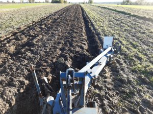

Konrad1705787 12 Opublikowano 20 Października 2019 wygląda super można prosić o jakieś zdjęcia z orki ? Odnośnik do komentarza https://www.agrofoto.pl/forum/gallery/image/764373-plug-unia-grudziadz/#findComment-2579784
Arekc330 63 Opublikowano 20 Października 2019 Można ale jeszcze nie orałem nic na zimę za jakieś 2 tyg wstawię zdj z orki Odnośnik do komentarza https://www.agrofoto.pl/forum/gallery/image/764373-plug-unia-grudziadz/#findComment-2579830
bizonekzo56 8 Opublikowano 20 Października 2019 co to za scinacze i odkladnie daj link jakis Odnośnik do komentarza https://www.agrofoto.pl/forum/gallery/image/764373-plug-unia-grudziadz/#findComment-2579859
tytanowyJanusz 5377 Opublikowano 20 Października 2019 te odkładnie to chyba od czterdziestek patrząc na lemiesz? pierś też kupiłeś dedykowaną? -bo stara pierś była by chyba za niska- dobrze myślę? Odnośnik do komentarza https://www.agrofoto.pl/forum/gallery/image/764373-plug-unia-grudziadz/#findComment-2579881
kamil255 309 Opublikowano 20 Października 2019 Co to za ścinacze? Odnośnik do komentarza https://www.agrofoto.pl/forum/gallery/image/764373-plug-unia-grudziadz/#findComment-2579894
Arekc330 63 Opublikowano 20 Października 2019 Odkładnice jak i ścinacze z mocowaniami są dedykowane do tego pługa kupowałem je w firmie metallic agrotechnika mają ogłoszenia na olx Odnośnik do komentarza https://www.agrofoto.pl/forum/gallery/image/764373-plug-unia-grudziadz/#findComment-2579911
miskoooo92 3 Opublikowano 20 Października 2019 Jaki koszt?? Odnośnik do komentarza https://www.agrofoto.pl/forum/gallery/image/764373-plug-unia-grudziadz/#findComment-2580122
Sylwestero88 51 Opublikowano 20 Października 2019 Mam te odkładanice tzw pół śrubowe. Kryje lepiej ale i opór też większy. Odnośnik do komentarza https://www.agrofoto.pl/forum/gallery/image/764373-plug-unia-grudziadz/#findComment-2580136
Arekc330 63 Opublikowano 20 Października 2019 Odkładnice kupowałem na wiosnę i dokładnie nie pamiętam ile kosztowały ale chyba 120 zł za szt muszę poszukać paragonu a ścinacz z mocowaniem 80 zł. Zgadza się same odkładnice robią robotę zobaczymy co dadzą te ścinacze bo te oryginale to tylko się pchają Odnośnik do komentarza https://www.agrofoto.pl/forum/gallery/image/764373-plug-unia-grudziadz/#findComment-2580274
pisklaczun 131 Opublikowano 20 Października 2019 dłuższe lemiesze załóż aby były na równi z odkladnia bo będą ci się w tym miejscu wycierac Odnośnik do komentarza https://www.agrofoto.pl/forum/gallery/image/764373-plug-unia-grudziadz/#findComment-2580336
Arekc330 63 Opublikowano 22 Października 2019 Co do lemieszy te są jeszcze dobre może kiedyś się założy szersze Odnośnik do komentarza https://www.agrofoto.pl/forum/gallery/image/764373-plug-unia-grudziadz/#findComment-2581293
