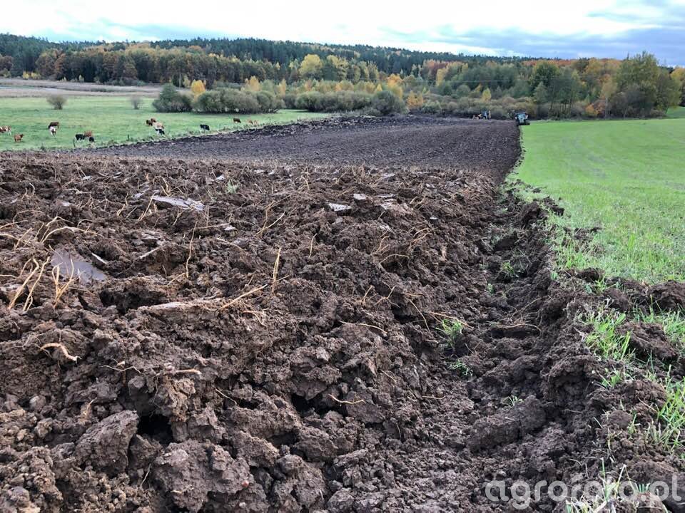

Orka czteroletniego lucernika po 5-tym pokosie. Śmiało wytrzymałby jeszcze ze dwa lata na dobrym plonowaniu ale trochę zmieniła się koncepcja i będzie siana pszenica w ciągu najbliższych dni. Ogólnie akurat tutaj jedna z najlepszych gleb w zasobach gospodarstwa. Liczę na dobry plon mimo późnego siewu. W tym miejscu zasiana zostanie pszenica Apostel oraz Rotax.

Niby pług nowy, ciagnik nowy a widac każdy przejazd. Naprawdę cieżko jest dobrze ustawic pług. Tak ostatnio patrzyłem po sasiadach to u każdego (włącznie ze mną) widac bardziej lub mniej różnicę pomiedzy przejazdami.
Akurat właśnie w trakcie orki tutaj tj za chwilę po zdjęciu naprawiliśmy pierwszy korpus tzn. obróciliśmy jedną wytartą część i co najważniejsze w siłowniku puściła uszczelka i się poddawał korpus stąd takie niedorzucanie.
