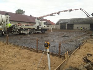

Unexpected 261 Opublikowano 5 Października 2019 Tyle ile wejdzie. Wesstron - nierdzewka (ekipy monterskiej nie polecam), paszociąg spiralny, karmniki 5 stanowiskowe, pełen ruszt z Preconu (polecam), kurtyny z JFC, 2 sterowniki mikroklimatu na dwa siłowniki do 2 kurtynyn, alarm gsm(dobra rzecz), W trakcie montaż kamer, by ktoś nie podrzucił kawałka dzika Strefa niebieska od lata (przez kilka hobbystów i unia zrobiła na full-u cały powiat tą strefą) po ponad roku spokoju, także ciężko będzie fest na razie. Nie, środki własne plus krecha. Odnośnik do komentarza https://www.agrofoto.pl/forum/gallery/image/763536-tuczarnia-kurtynowa/#findComment-2572862

Gość Opublikowano 5 Października 2019 za kurtynami masz jakąś siatke albo moskitiere? Odnośnik do komentarza https://www.agrofoto.pl/forum/gallery/image/763536-tuczarnia-kurtynowa/#findComment-2572952
Unexpected 261 Opublikowano 5 Października 2019 Siatka od ocieplenia. Moskitiera w rolkach kupiona leży na zapas do testowania latem. Odnośnik do komentarza https://www.agrofoto.pl/forum/gallery/image/763536-tuczarnia-kurtynowa/#findComment-2572958

Unexpected 261 Opublikowano 6 Października 2019 (edytowane) Koszt na stanowisko w całości tzw.: przyłącze prądu i wody(bliska odległość), droga dojazdowa, płytki na ścianach, socjal 25m2, ekipa budowlana z okolicy z zasobem od 5 do 8 osób(materiał ja załatwiałem), beton do poziomu rusztów B-37(tzw mostowy), pustaki ceramiczne Wienerberger 25cm na klej (jedyny garncarski materiał, który się nie kruszy i nie ma dużo odpadów-polecam), dobrze zazbrojone podciągi i wieńce, dach Eurofala z Cembritu kolor (polecam), podbitka ociepleniowa dachowa grubości 5cm, elewacja styro gr. 10cm, kanały gnojowicowe 1.8m. trzeba liczyć koszt na stanowisko ok. xxxxbrutto- xxx netto w takich warunkach. Firma od a do z : koszt robocizny razy dwa plus zarabiają na materialne. Z tym że koszt robocizny co raz bardziej wzrasta, jest problem z ludźmi do pracy ogromny, także radzę brać odpowiedni zapas finans w swoim regionie. Dnia 6.10.2019 o 11:56, rafal09086 napisał: Wiadomo na ile czasu będzie niebieska strefa? Każda strona kurtyn chodzi niezależnie od siebie czy pracują razem? Standardowo rok, oby krócej może na wiosnę coś skrócą, z tą strefą jest tragedia. Tak motowinda elektr. plus sterownik i czujka temp. przypada na jedną kurtynę. Różnica między stroną nawietrzną zachodnią, a drugą wschodnią wynosi od 0,2 do 0,8 stopnia z tego co na razie zauważyłem na pustym budynku. Dnia 5.10.2019 o 23:30, turtojs napisał: Ile wyszedł Cię koszt na jedno stanowisko? Czemu akurat taki system jak kurtyny? Wychodzi najtaniej? Kurtyny super sprawa, byłem sprawdzałem widziałem na innych fermach i od razu się przekonałem. Odpada mi kilka wentylatorów- kilka KW energii, rachunki to śmieszne pieniądze(a w najbliższych 10latach energia będzie drożeć plus od nowego roku 30-40%), warunki świetne dla trzody, po wyjściu z budynku po godzinie nie czuć że byłeś na fermie, nie ma zaduchu w środku, latem nie drygasz jak zabraknie prądu bo kurtyny zostają w tej samej pozycji. Edytowane 28 Grudnia 2020 przez Unexpected Odnośnik do komentarza https://www.agrofoto.pl/forum/gallery/image/763536-tuczarnia-kurtynowa/#findComment-2573374

turtojs 447 Opublikowano 7 Października 2019 Jeszce tak teraz patrzę że nie masz całej chlewni ogrodzonej tylko z przodu tak jakby, to wystarczy co do wymogów bioasekuracji? Odnośnik do komentarza https://www.agrofoto.pl/forum/gallery/image/763536-tuczarnia-kurtynowa/#findComment-2573543

Unexpected 261 Opublikowano 7 Października 2019 (edytowane) 6 godzin temu, turtojs napisał: Jeszce tak teraz patrzę że nie masz całej chlewni ogrodzonej tylko z przodu tak jakby, to wystarczy co do wymogów bioasekuracji? U mnie to przechodzi, ponieważ nie mam żadnych bocznych drzwi, ani drzwi z tyłu budynku. W innym wypadku trzeba do okoła bud. (przypadek w dalszej okolicy podejrzenia asf tylnymi drzwiami zimą, zaczęły padać w pierwszym kojcu od tylnych drzwi), Ogrodzenie obejmuje silosy paszowe i kończy się z dwóch stron w wysuniętej rampie. Mam 2 wejścia, 1 do socjala ze strefą brudna/czysta i drugie z rampy. Dwie bramki jedna do silosów, druga na fermę. 54 minuty temu, dzikiWschód napisał: teraz jest dobra kasa że świń, w całej Azji szaleje asf i tluka miliony świń z powodu choroby a jeść coś trzeba. Czy te kurtyny spełniają normy bioasekuracji? jaka grubość oczka w tej siatce? ostatnio słyszałem że muchy mogą przenosić asf więc przymierzają się do wprowadzenia przepisu żeby w oknach były już moskitiery a nie jak wcześniej siatka Oczko 4.5mm na 5mm. Mam zdjęcie na tel jak średni owad nie może wlecieć do środka, nie mówiąc o ptakach. Patrzę na wszystko długoterminowo: trzoda - ostateczną decyzję podjąłem w sumie z powodu asf w Chinach, w drób w życiu bym nie wszedł- nadpodaż, filet z UA wjeżdżający po 8zł. Edytowane 7 Października 2019 przez Unexpected Odnośnik do komentarza https://www.agrofoto.pl/forum/gallery/image/763536-tuczarnia-kurtynowa/#findComment-2573671
