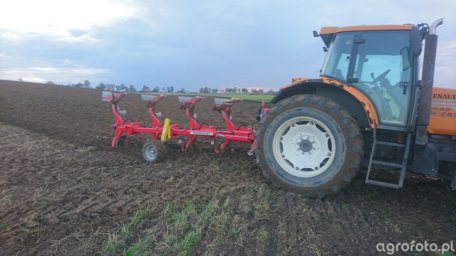

nunu85 667 Opublikowano 29 Września 2019 masz lemiesze, piersi, odkładnie kvernelandowe, czy te własne pottingera? Odnośnik do komentarza https://www.agrofoto.pl/forum/gallery/image/763220-pottinger-servo-25-nowa-31-ares-710/#findComment-2570032
dzikidaniel 227 Opublikowano 29 Września 2019 Pottingera. Dłuta tak na oko można by kvernelanda założyć tyle że są węższe. Odnośnik do komentarza https://www.agrofoto.pl/forum/gallery/image/763220-pottinger-servo-25-nowa-31-ares-710/#findComment-2570205
nunu85 667 Opublikowano 29 Września 2019 4 godziny temu, dzikidaniel napisał: Pottingera. Dłuta tak na oko można by kvernelanda założyć tyle że są węższe. nie, nie mozna, rozstaw sie nie zgadza otworów pasują od gregory bessona wiem, bo tez sobie wziałem te pottingerowe, i plus taki,ze fajnie odwracają i kruszą glebe, ale ceny są z kosmosu. to fajne dłutko z napawaniami, ktore było w pierwszym wyposazeniu cos koło 150 czy 200za sztuke chcieli, to wymiekłem i szukałem zamiennika. Odnośnik do komentarza https://www.agrofoto.pl/forum/gallery/image/763220-pottinger-servo-25-nowa-31-ares-710/#findComment-2570407
dzikidaniel 227 Opublikowano 29 Września 2019 Właśnie rozstaw się zgadzał, nie wiem jak krzywizna na lemieszu by pasowała. Puki co jeszcze długo nie będzie to sprawdzone. A co do dłut to są i zwykłe, nie wzmacniane dłuta i sporo tańsze od tych wzmacnianych. Odnośnik do komentarza https://www.agrofoto.pl/forum/gallery/image/763220-pottinger-servo-25-nowa-31-ares-710/#findComment-2570421
