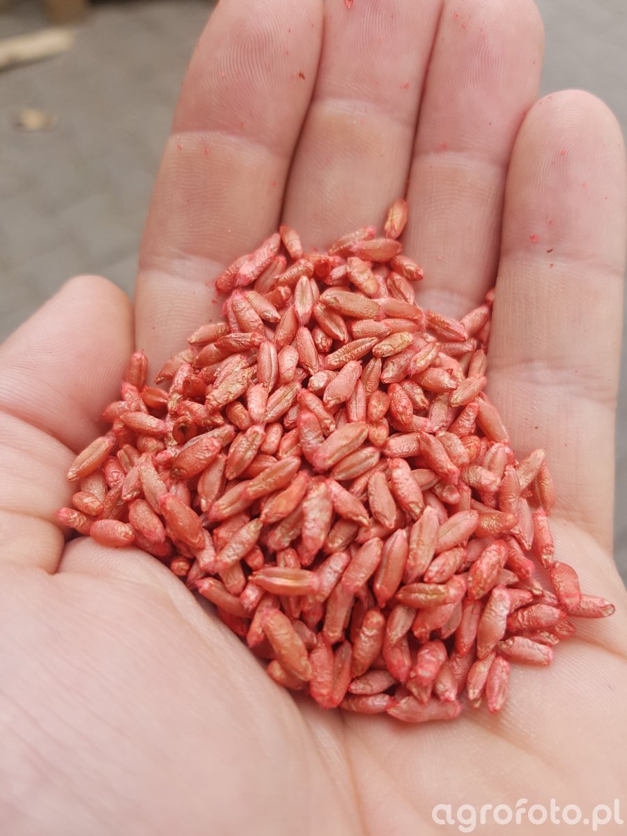

Gość Opublikowano 26 Września 2019 Jak oceniasz tą odmianę? Odnośnik do komentarza https://www.agrofoto.pl/forum/gallery/image/763057-pszenzyto-probus/#findComment-2568460
ASZv3 830 Opublikowano 26 Września 2019 Osobiście nie miałem więc bez szczegółów ale po kilku pozytywnych opiniach zdecydowałem się posiać. Sieję późno, więc duże znaczenie ma wysoka zimotrwałość. Odnośnik do komentarza https://www.agrofoto.pl/forum/gallery/image/763057-pszenzyto-probus/#findComment-2568488
Gość Opublikowano 26 Września 2019 Gdzie późno jak hodowca do grudnia przewiduje siew. U mnie zdecydowała też wysoka mrozoodporność i niski wzrost, tylko już chyba dwóch kolegów z forum napisało że lubi ładnie fiknąć, co trochę kłóci się z danymi hodowcy. Wsiadłem 3 dni temu 107kg/ha o mtz 33,01 97%zk i już są kiełki. Może coś z tego będzie. Odnośnik do komentarza https://www.agrofoto.pl/forum/gallery/image/763057-pszenzyto-probus/#findComment-2568529
Pietras892 958 Opublikowano 26 Września 2019 Rok temu nikt się nie kwapił na probusa firmy same namawiały,a w tym roku materiał zszedł podobno w pierwszej kolejności. Kosilem w tym roku to piękne grube ziarno, sam posieje z 5ha na próbę 1 Odnośnik do komentarza https://www.agrofoto.pl/forum/gallery/image/763057-pszenzyto-probus/#findComment-2568546
Maju3060 15 Opublikowano 26 Września 2019 Agrest napisał: Gdzie późno jak hodowca do grudnia przewiduje siew. U mnie zdecydowała też wysoka mrozoodporność i niski wzrost, tylko już chyba dwóch kolegów z forum napisało że lubi ładnie fiknąć, co trochę kłóci się z danymi hodowcy. Wsiadłem 3 dni temu 107kg/ha o mtz 33,01 97%zk i już są kiełki. Może coś z tego będzie. I ile sztuk na m2? Myślę dzisiaj siać 130kg/ha, mtz 29.17. W centrali mówili żeby 200 siać i będzie dobrze. 😅 Odnośnik do komentarza https://www.agrofoto.pl/forum/gallery/image/763057-pszenzyto-probus/#findComment-2568555
pabloblue 7 Opublikowano 26 Września 2019 Ja sialem przenzyto probus 145 kg na ha w poniedziałek 23.09 siła kiełkowania 93% A mtn 36,57 zobaczymy co z tego wyjdzie Odnośnik do komentarza https://www.agrofoto.pl/forum/gallery/image/763057-pszenzyto-probus/#findComment-2568557
Gość Opublikowano 26 Września 2019 48 minut temu, Maju3060 napisał: I ile sztuk na m2? Myślę dzisiaj siać 130kg/ha, mtz 29.17. W centrali mówili żeby 200 siać i będzie dobrze. 😅 To już łatwo policzyć 107/33,01*97%= 314szt/m2 Odnośnik do komentarza https://www.agrofoto.pl/forum/gallery/image/763057-pszenzyto-probus/#findComment-2568562
