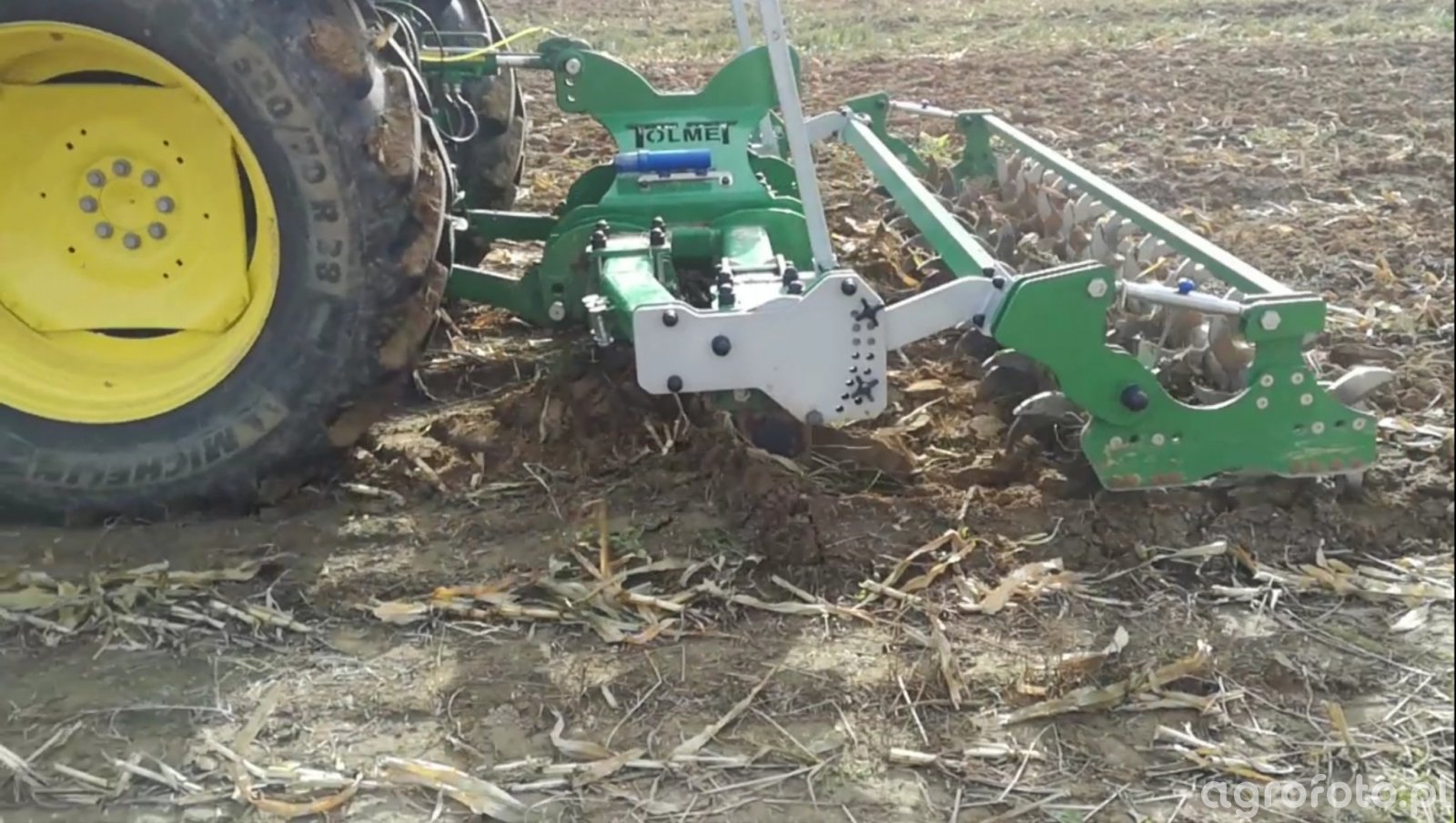

gaga195 45 Opublikowano 20 Września 2019 podpięte pod 6120? ; o Odnośnik do komentarza https://www.agrofoto.pl/forum/gallery/image/762733-glebosz-tolmet-5-lap/#findComment-2566223
Camel_2159 96 Opublikowano 20 Września 2019 tak:) Odnośnik do komentarza https://www.agrofoto.pl/forum/gallery/image/762733-glebosz-tolmet-5-lap/#findComment-2566227
przemekuliski 139 Opublikowano 20 Września 2019 4 łapy to chyba starczy do niego Odnośnik do komentarza https://www.agrofoto.pl/forum/gallery/image/762733-glebosz-tolmet-5-lap/#findComment-2566252
ZELKOW 1345 Opublikowano 20 Września 2019 i drenarka poszła 😂 Odnośnik do komentarza https://www.agrofoto.pl/forum/gallery/image/762733-glebosz-tolmet-5-lap/#findComment-2566256
Kondzio55 42 Opublikowano 20 Września 2019 Idzie jakos? Odnośnik do komentarza https://www.agrofoto.pl/forum/gallery/image/762733-glebosz-tolmet-5-lap/#findComment-2566265
soltys48 21716 Opublikowano 20 Września 2019 Ile taki? Odnośnik do komentarza https://www.agrofoto.pl/forum/gallery/image/762733-glebosz-tolmet-5-lap/#findComment-2566270
jedrus2020 210 Opublikowano 20 Września 2019 ten wał dobra robotę robi? Odnośnik do komentarza https://www.agrofoto.pl/forum/gallery/image/762733-glebosz-tolmet-5-lap/#findComment-2566274
Camel_2159 96 Opublikowano 20 Września 2019 producent podaje zapotrzebowanie mocy od 150 do 250 km, jak na maxa zagłębić to 3 łapy w zupełności wystarczy do tego ciqgnika. Z tym osiągał 4,5- 5,5 km/h i tylko po równym bądź z górki i tak czasem brakowało przyczepności i mocy szczególnie po kukurydzy ale na 40 cm radził sobie nawet pod górkę. Co do wału super efekt za drugim przejazdem lub w lżejszej ziemi bądź trochę wcześniej uprawionej, ile kosztuje nie wiem bo ten pożyczony Odnośnik do komentarza https://www.agrofoto.pl/forum/gallery/image/762733-glebosz-tolmet-5-lap/#findComment-2566299
jedrus2020 210 Opublikowano 20 Września 2019 wały się wzajemnie czyszcza czy są jakieś skrobaki? Odnośnik do komentarza https://www.agrofoto.pl/forum/gallery/image/762733-glebosz-tolmet-5-lap/#findComment-2566315
rsiejka 61 Opublikowano 20 Września 2019 Glebosz ma zaczep przod-tyl? Odnośnik do komentarza https://www.agrofoto.pl/forum/gallery/image/762733-glebosz-tolmet-5-lap/#findComment-2566317
Camel_2159 96 Opublikowano 21 Września 2019 tak wały się czyszczą i nie ma skrobakow, można zaczepiać do przodu ale bez wału Odnośnik do komentarza https://www.agrofoto.pl/forum/gallery/image/762733-glebosz-tolmet-5-lap/#findComment-2566348
rsiejka 61 Opublikowano 21 Września 2019 Ja to bym sie bal ze przedni dodnosnik sie ugnie jakbym go pchal na gleboko. Odnośnik do komentarza https://www.agrofoto.pl/forum/gallery/image/762733-glebosz-tolmet-5-lap/#findComment-2566352
Camel_2159 96 Opublikowano 22 Września 2019 no na przedni podnośnik to już musi być koń grubo ponad 200 km i z ehr z przodu Odnośnik do komentarza https://www.agrofoto.pl/forum/gallery/image/762733-glebosz-tolmet-5-lap/#findComment-2566710
