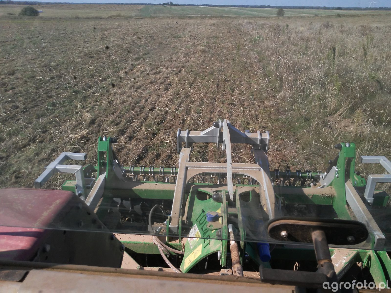

adam131 307 Opublikowano 27 Sierpnia 2019 Pierwsza poważna próba "talerzówki" na dzierżawie z KOWR.O niebo lepsza robota niż gruberem,Warto mieć te 2 maszyny. Odnośnik do komentarza https://www.agrofoto.pl/forum/gallery/image/761466-agregat-talerzowy-tolmet-tytan-27m/#findComment-2556114

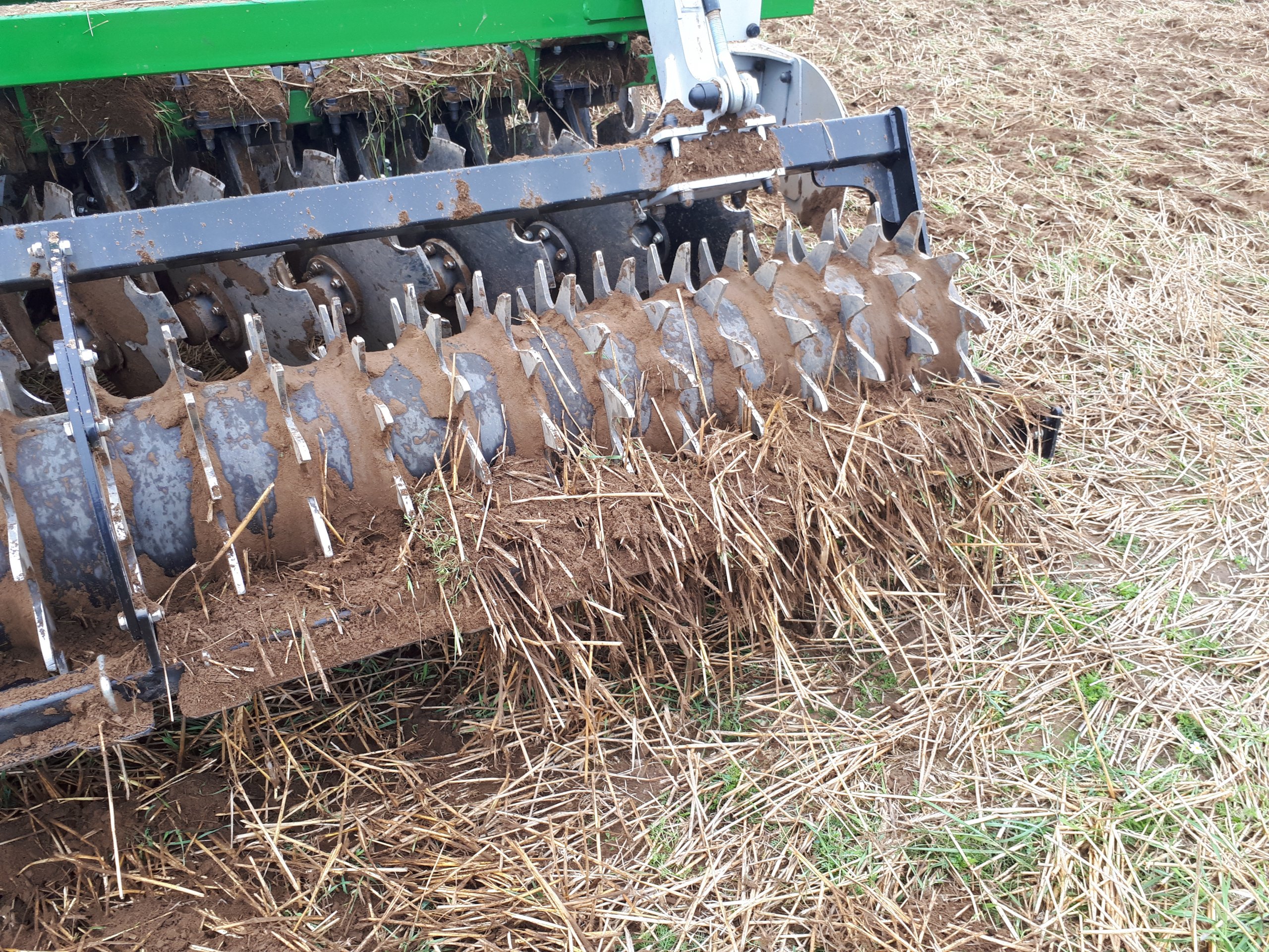

Marcelix 75 Opublikowano 30 Sierpnia 2019 (edytowane) Tydzień temu kupiliśmy też Tolmeta Tytana 3.0m jeszcze nie próbowany, ale lada dzień ruszy w pole. My wzięliśmy też z wałem pakera, ale widzę że u Ciebie ma inaczej rozwiązane skrobaki. Jak możesz to wrzuć fotkę z tyłu. Edytowane 30 Sierpnia 2019 przez Marcelix Odnośnik do komentarza https://www.agrofoto.pl/forum/gallery/image/761466-agregat-talerzowy-tolmet-tytan-27m/#findComment-2557300

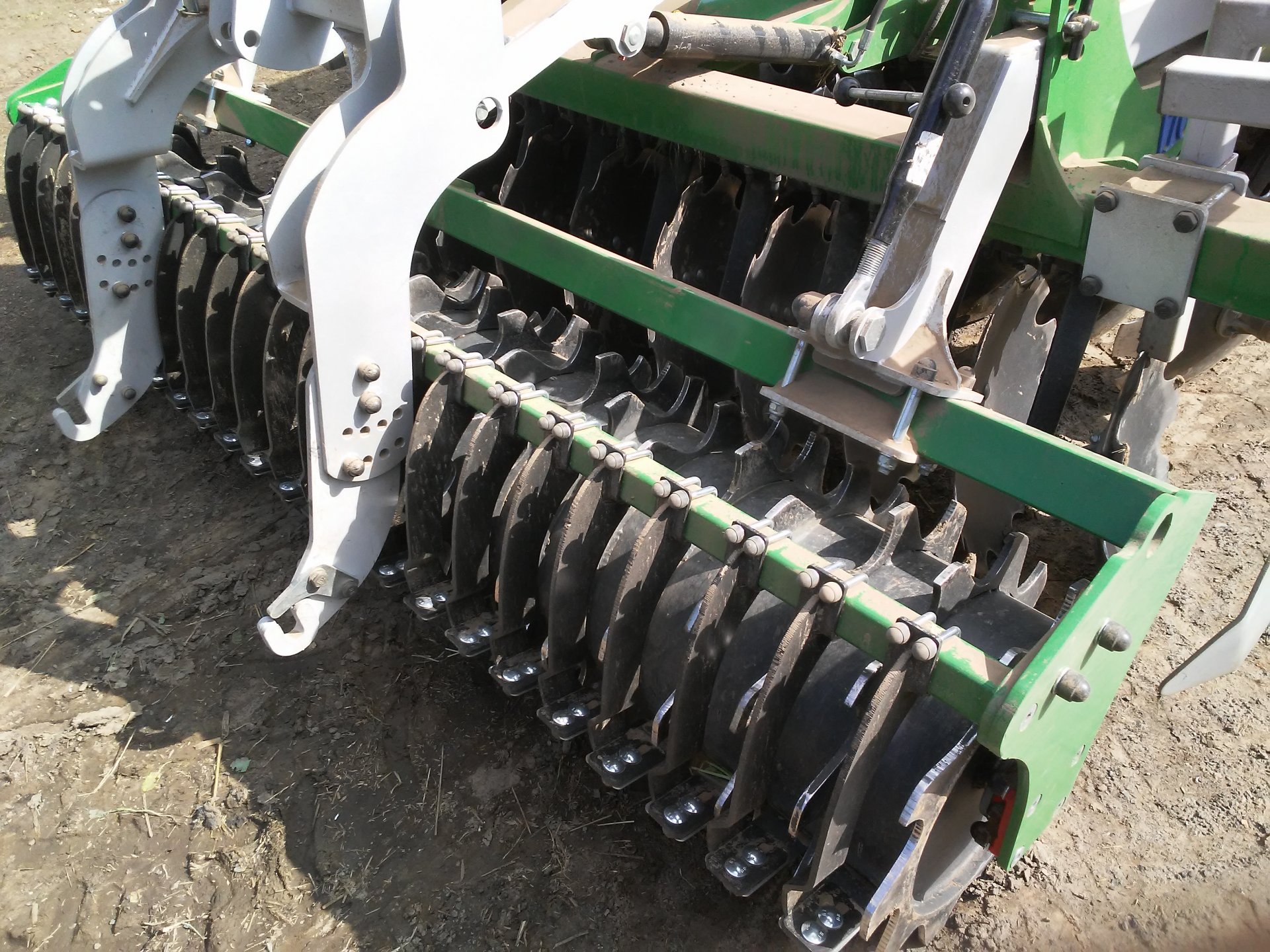

Kamil_351 7 Opublikowano 30 Sierpnia 2019 Nie zapycha Ci sie miedzy talerzami? Odnośnik do komentarza https://www.agrofoto.pl/forum/gallery/image/761466-agregat-talerzowy-tolmet-tytan-27m/#findComment-2557301
adam131 307 Opublikowano 30 Sierpnia 2019 Zapycha jak dużo słomy,np dziś robiłem pogruberowane po pszenżycie i gdzie więcej słomy to zapycha się.To co na zdjęciu czyli samosiewy pszenicy szło dobrze i bez zapychania.Próbowaliśmy też po ściernisku z dużą ilością słomy i nie nadaje się do tego ta maszyna. @ Marcelix Odnośnik do komentarza https://www.agrofoto.pl/forum/gallery/image/761466-agregat-talerzowy-tolmet-tytan-27m/#findComment-2557345

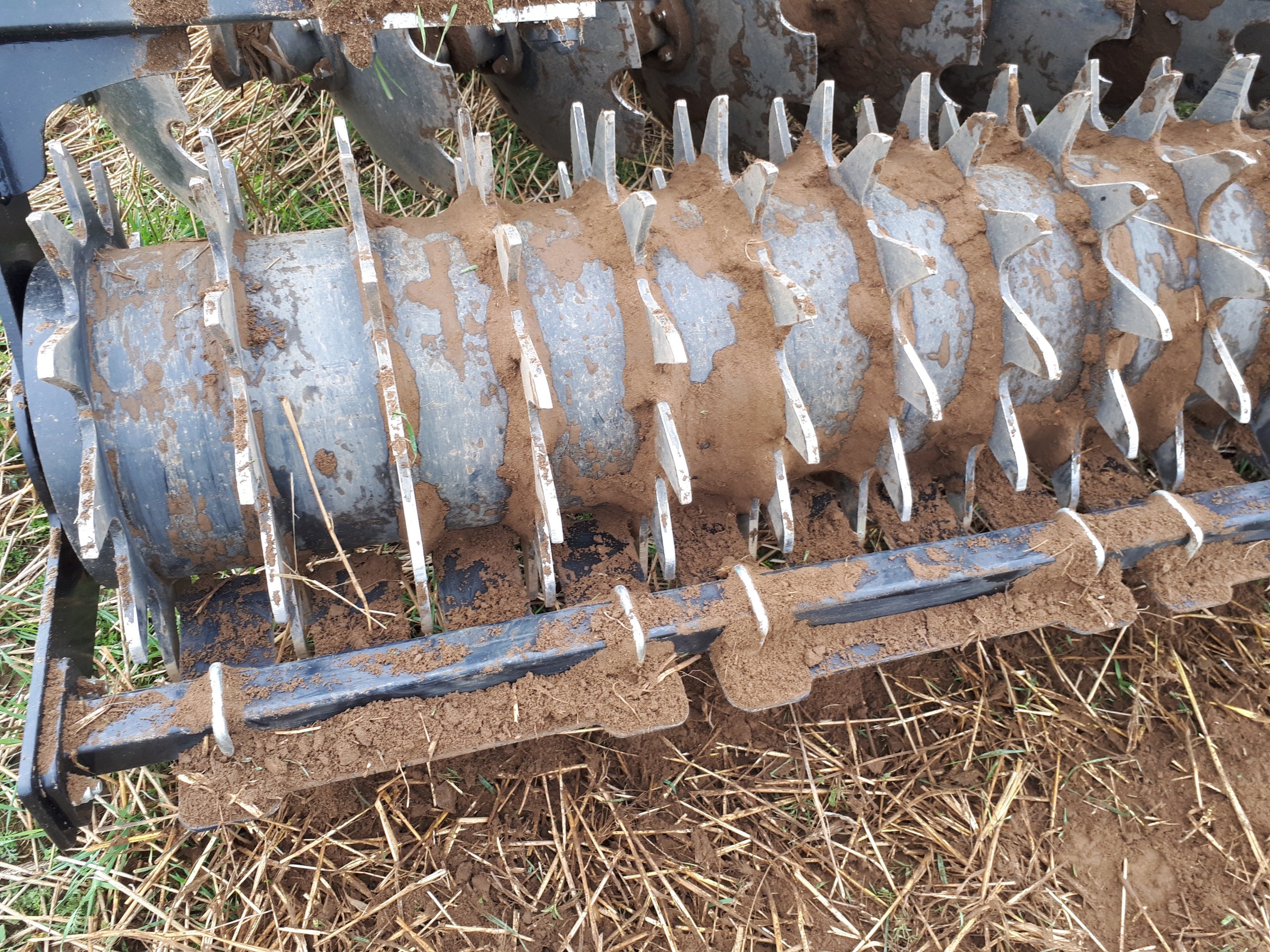

Marcelix 75 Opublikowano 3 Września 2019 (edytowane) Nie wiem jak to jest z tym Tolmeteem, cięcie kosztów czy jak. Chodzi mi o konstrukcję skrobaków w przypadku z wałem packer'a. Dzięki kolego adam131 za wstawione fotki. Wrzucam swoje dla porównania i wyjaśnienia o co mi chodzi. Czy ktoś ma takie same rozwiązanie w swoim Tolmecie, jeżeli tak to niech się podzieli swoimi spostrzeżeniami co do tematu. Dodam że w naszym zestawie i przy tym rozwiązaniu jak widać na fotce z dzisiejszej pracy po kilku przejazdach skrobaki są zapchane na całej szerokości ja tutaj wyczyściłem do połowy przed zrobieniem zdjęcia. Edytowane 3 Września 2019 przez Marcelix Odnośnik do komentarza https://www.agrofoto.pl/forum/gallery/image/761466-agregat-talerzowy-tolmet-tytan-27m/#findComment-2559075

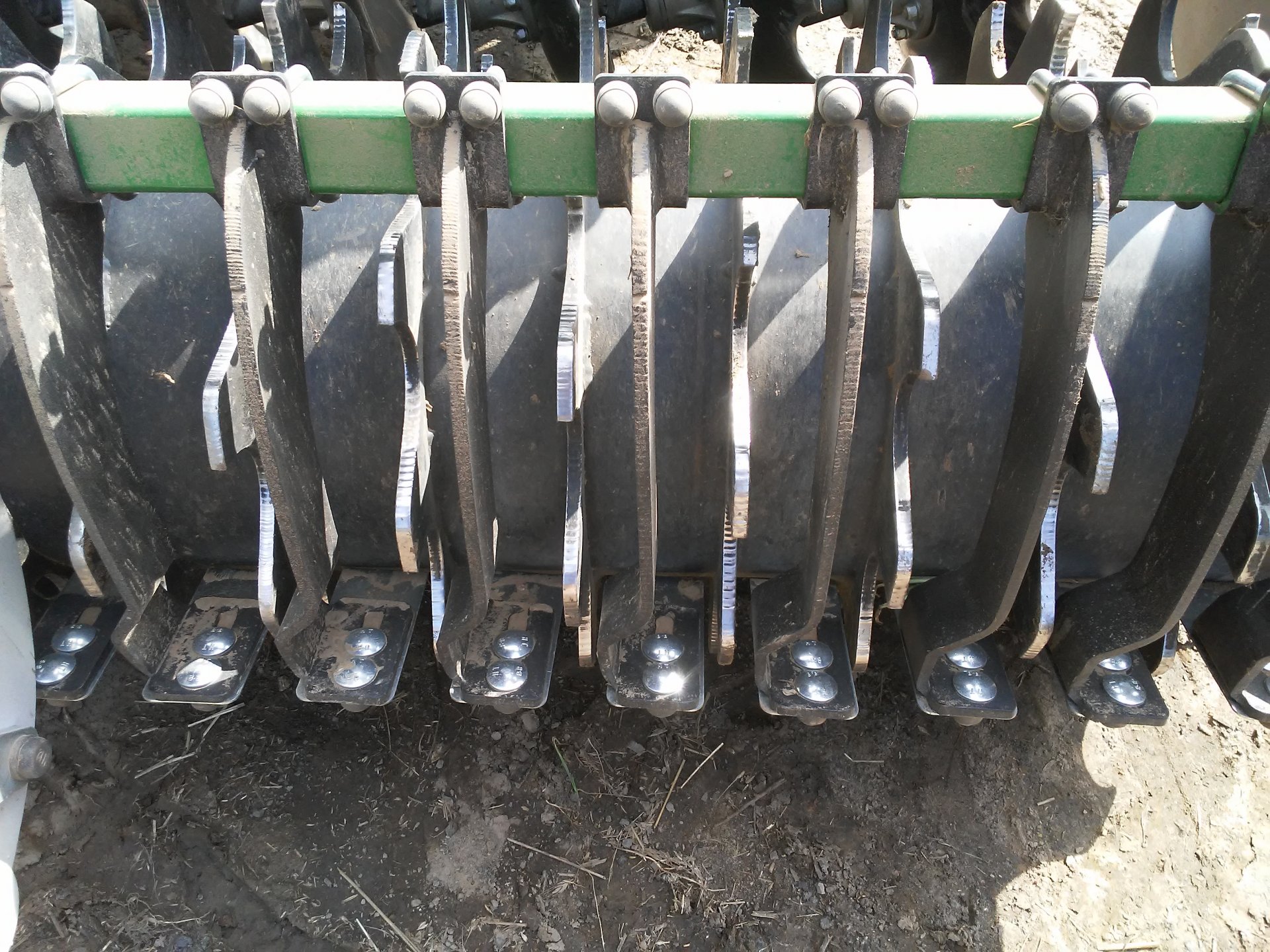

Xyloniros 89 Opublikowano 3 Września 2019 Nie można dać tych skrobaków do góry? wydaje się, że rama skrobaków to osobny element i można dać do góry.. Jak na dole są skrobaki to wał narzuca słomę na nie i się zapycha, logiczne Odnośnik do komentarza https://www.agrofoto.pl/forum/gallery/image/761466-agregat-talerzowy-tolmet-tytan-27m/#findComment-2559085
Marcelix 75 Opublikowano 3 Września 2019 To że można zdać je do góry, to ja wiem, tylko zastanawiałem się po co producent zmienił coś co do tej pory było dobrym rozwiązaniem. Druga sprawa, to jeszcze nie sprawdzałem jak hydropak się układa przy tym rozwiązaniu. Odnośnik do komentarza https://www.agrofoto.pl/forum/gallery/image/761466-agregat-talerzowy-tolmet-tytan-27m/#findComment-2559118
jasiu987 53 Opublikowano 4 Września 2019 Pierwsze rozwiązanie też nie jest dobre skrobaki są zbyt słabe i potrafią się zagiąć do góry, poza tym często się luzują i cofają na fasolce co też powoduje zaklejanie wału mimo małej wilgotności gleby. Odnośnik do komentarza https://www.agrofoto.pl/forum/gallery/image/761466-agregat-talerzowy-tolmet-tytan-27m/#findComment-2559232
Marcelix 75 Opublikowano 4 Września 2019 Przy tak niskim ustawieniu skrobaków u mnie też zagięło jeden do góry, bo pociągnęło kamień. W moim przypadku te skrobaki są solidniejsze, ponieważ są takie sekcje po 4 sztuki wycięte z jednego kawałka blachy. Muszę tylko je przestawić do góry i zobaczyć czy hydropak nie będzie o nie haczył. Odnośnik do komentarza https://www.agrofoto.pl/forum/gallery/image/761466-agregat-talerzowy-tolmet-tytan-27m/#findComment-2559524

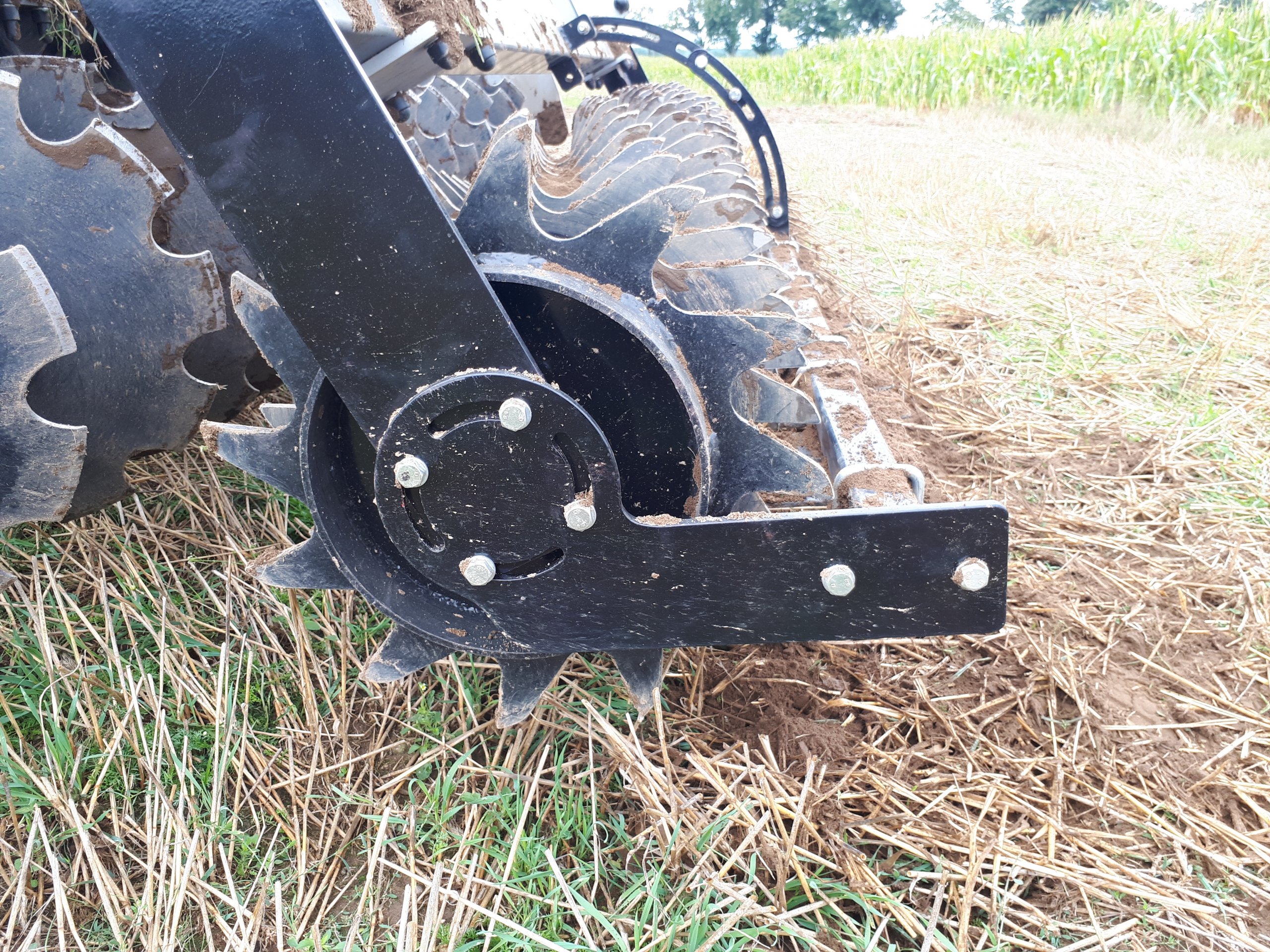

kepa416 1 Opublikowano 27 Marca 2022 Dnia 30.08.2019 o 14:22, adam131 napisał: Zapycha jak dużo słomy,np dziś robiłem pogruberowane po pszenżycie i gdzie więcej słomy to zapycha się.To co na zdjęciu czyli samosiewy pszenicy szło dobrze i bez zapychania.Próbowaliśmy też po ściernisku z dużą ilością słomy i nie nadaje się do tego ta maszyna. @ Marcelix Kolego czy wał z tyłu masz ustawiony centralnie? Czy środkowa podpora belki która trzyma wał jest centralnie względem maszyny? Pytam bo u mnie jest przesunięty w jedną strona około 10cm Odnośnik do komentarza https://www.agrofoto.pl/forum/gallery/image/761466-agregat-talerzowy-tolmet-tytan-27m/#findComment-2943908
