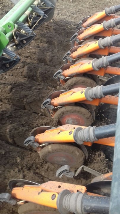

siewy rzepaku zakończone
ZELKOW 1347 Opublikowano 23 Sierpnia 2019 sucho ale czarnoziem wodę trzyma Odnośnik do komentarza https://www.agrofoto.pl/forum/gallery/image/761239-valtra-i-amazone-ad-3000-special/#findComment-2554396
Mari82 275 Opublikowano 23 Sierpnia 2019 (edytowane) Tak to fakt,ale po orce odrazu był siew coby dognieść i zatrzymać tą wilgoć,choć dwa dni temu dało 8l no i dwa tygodnie temu 38l to uratowało zasiewy i uratuje wschody,w tamtym roku gleba była suchsza po orce i ładnie powschodził,po uprawie bezorkowej susz i na wschody czekało się 3tygodnie,rzepak był nędza.teraz wilgoć jest aż lepiło się Edytowane 23 Sierpnia 2019 przez Mari82 Odnośnik do komentarza https://www.agrofoto.pl/forum/gallery/image/761239-valtra-i-amazone-ad-3000-special/#findComment-2554402
ZELKOW 1347 Opublikowano 23 Sierpnia 2019 to prawda że w bezorkowej ciężkie były wschody przez suszę ale potem rzepak i tak nadgonił i nie różnił się plon Odnośnik do komentarza https://www.agrofoto.pl/forum/gallery/image/761239-valtra-i-amazone-ad-3000-special/#findComment-2554469
Martin81 26 Opublikowano 23 Sierpnia 2019 Chciałem się dowiedzieć czy wal gumowy daje rade Odnośnik do komentarza https://www.agrofoto.pl/forum/gallery/image/761239-valtra-i-amazone-ad-3000-special/#findComment-2554550
ZELKOW 1347 Opublikowano 23 Sierpnia 2019 z czym? Odnośnik do komentarza https://www.agrofoto.pl/forum/gallery/image/761239-valtra-i-amazone-ad-3000-special/#findComment-2554554
Mari82 275 Opublikowano 24 Sierpnia 2019 6 godzin temu, Martin81 napisał: Chciałem się dowiedzieć czy wal gumowy daje rade Jeżeli chodzi Ci o wał przy tym siewniku to tak,duży plus bo nie oblepia się na mokrej,świerzo uprawionej glebie Odnośnik do komentarza https://www.agrofoto.pl/forum/gallery/image/761239-valtra-i-amazone-ad-3000-special/#findComment-2554572
Martin81 26 Opublikowano 24 Sierpnia 2019 A jak z ciężarem i zageszczeniem .....chodzi mi czy nie za ciężki i czy nie za bardzo ubija Odnośnik do komentarza https://www.agrofoto.pl/forum/gallery/image/761239-valtra-i-amazone-ad-3000-special/#findComment-2554673
nunu85 673 Opublikowano 24 Sierpnia 2019 jak moze za bardzo ubić? przeciez im bardziej ubije tym lepsze podsiakanie i w ogóle warunki do wschodu ziarna. ja ze swoje strony powiem tak- miałem packera, wymieniłem na gumowy (bo packer sie oblepiał, łąpał opory a potem stawał na lzejszych glebach i trzeba było szpachelką czyscic- normalnie krew człowieka zalewała). Natomaist teraz- bajka. 100...ba 200 procent lepiej. Odnośnik do komentarza https://www.agrofoto.pl/forum/gallery/image/761239-valtra-i-amazone-ad-3000-special/#findComment-2554798
Mari82 275 Opublikowano 24 Sierpnia 2019 Nic dodać nic ująć kolega nunu85 wszystko wyjaśnił☺ Odnośnik do komentarza https://www.agrofoto.pl/forum/gallery/image/761239-valtra-i-amazone-ad-3000-special/#findComment-2554833
