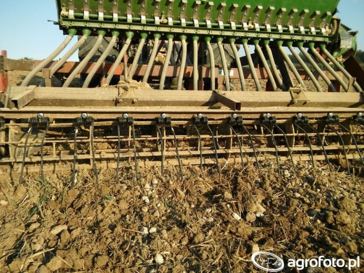

Facelia i rzodkiew oleista. 12kg/ha
ansu 412 Opublikowano 9 Sierpnia 2019 Ja sieję: rzodkiew 20k + facelia 5Kg i zostawiam do wiosny, pole czyste jak po rundupie 1 Odnośnik do komentarza https://www.agrofoto.pl/forum/gallery/image/760515-mieszanka-poplonowa/#findComment-2548056
przemekuliski 139 Opublikowano 9 Sierpnia 2019 przy takiej ilości to nie będzie zarzadkie? Odnośnik do komentarza https://www.agrofoto.pl/forum/gallery/image/760515-mieszanka-poplonowa/#findComment-2548064
Majkelos 28 Opublikowano 9 Sierpnia 2019 ansu napisał:Ja sieję: rzodkiew 20k + facelia 5Kg i zostawiam do wiosny, pole czyste jak po rundupie Kolego, czy takie rozwiązanie jest lepsze niż orka tego w listopadzie? Odnośnik do komentarza https://www.agrofoto.pl/forum/gallery/image/760515-mieszanka-poplonowa/#findComment-2548086
Gość Opublikowano 9 Sierpnia 2019 (edytowane) @ansu a jak wysiewasz? Pod talerzówkę, gruber czy w orane pole. Ja w tym roku rozsiałem poplon na ściernisko i pojechałem agregatem talerzowym, ale d*pa nie robota przy tej ilości słomy w tym roku. Edytowane 9 Sierpnia 2019 przez Agrest Odnośnik do komentarza https://www.agrofoto.pl/forum/gallery/image/760515-mieszanka-poplonowa/#findComment-2548087
Majkelos 28 Opublikowano 9 Sierpnia 2019 My na grubera i brona zwykła Odnośnik do komentarza https://www.agrofoto.pl/forum/gallery/image/760515-mieszanka-poplonowa/#findComment-2548089
6465 18337 Opublikowano 9 Sierpnia 2019 Po raz pierwszy sialem facelie jako poplon, wysialem 10kg/ha. Jak myślicie dobrze? Odnośnik do komentarza https://www.agrofoto.pl/forum/gallery/image/760515-mieszanka-poplonowa/#findComment-2548212
Gość Opublikowano 9 Sierpnia 2019 Jak wzejdzie to dobrze. Jak przywaliłeś głęboko lub brak siły kiełkowania to lipa Odnośnik do komentarza https://www.agrofoto.pl/forum/gallery/image/760515-mieszanka-poplonowa/#findComment-2548213
ansu 412 Opublikowano 10 Sierpnia 2019 (edytowane) Właśnie facelia lubi płytko, ale nie powschodzi na wierzchu jak gorczyca. Poplony sieję w czasie drugiej uprawy. Pierwsza za kombajnem jak najpłycej druga zz siewem poplonu. Takie rozwiązanie chroni glebę przez jesień i zimę zbiera śnieg i kurz (wodę i cząstki ilaste) Edytowane 10 Sierpnia 2019 przez ansu Odnośnik do komentarza https://www.agrofoto.pl/forum/gallery/image/760515-mieszanka-poplonowa/#findComment-2548419
