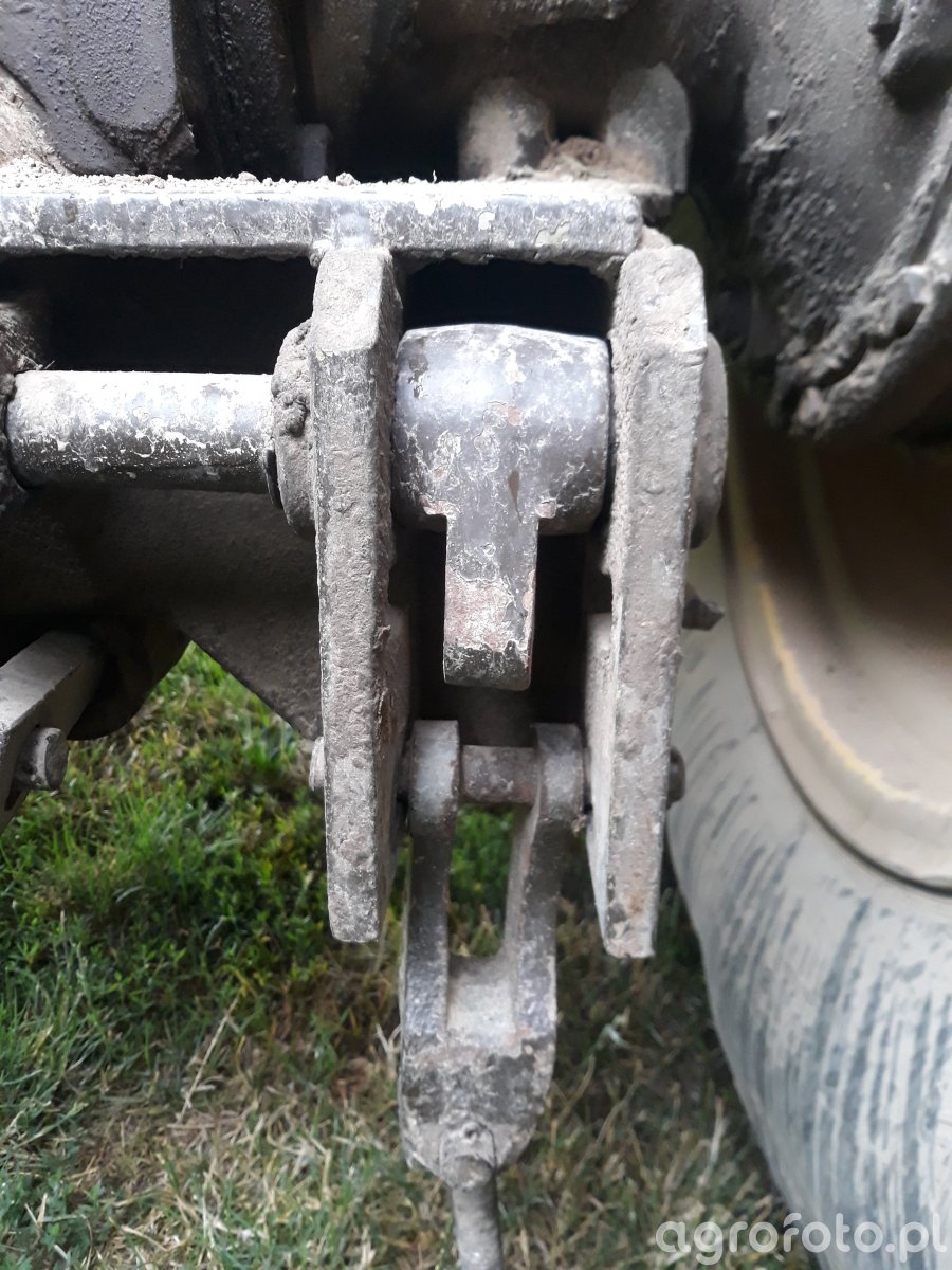

Ktoś mi powie do czego ten mechanizm przy odciągach bocznych w 323 i jak tym się steruje
kellyq 264 Opublikowano 17 Lipca 2019 To jest po to, że jak podniesiesz maszynę to niweluje ci luz i nie lata maszyna na boki, po opuszczeniu robi się luz i maszyna może pływać na boki. Dlatego trzeba skręcać boczne odciągi dopiero po podniesieniu maszyny Odnośnik do komentarza https://www.agrofoto.pl/forum/gallery/image/758843-fortschritt-323-odciagi-boczne/#findComment-2537981
solek01 251 Opublikowano 17 Lipca 2019 a wiesz którą wajchą w kabinie się tym steruje? czy to samo przy podnoszeniu i opuszczaniu podnośnika to działa? Odnośnik do komentarza https://www.agrofoto.pl/forum/gallery/image/758843-fortschritt-323-odciagi-boczne/#findComment-2537988
