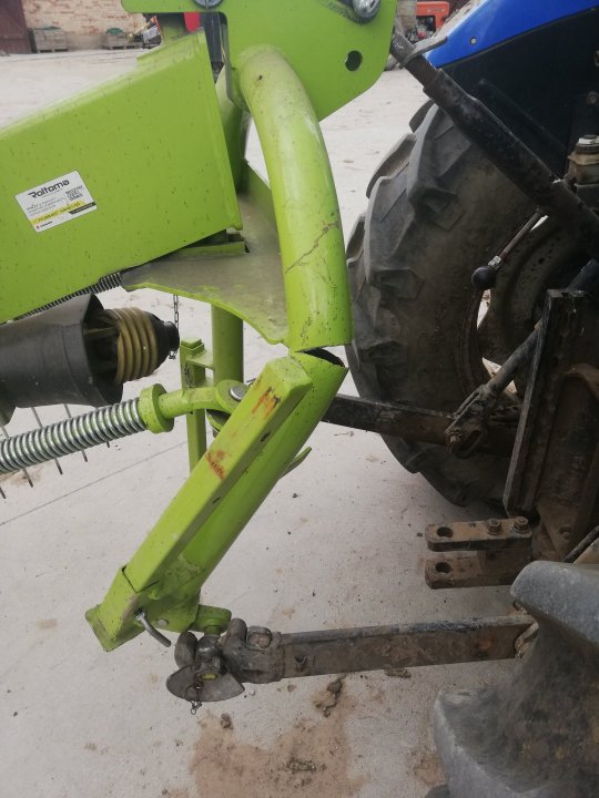

Wzmacnianie "ulepa" InterTech
Piotruniu25 3803 Opublikowano 14 Lipca 2019 Cena zgrabiarki była niska to i na dobrą spawarkę starczyło.😉 1 2 Odnośnik do komentarza https://www.agrofoto.pl/forum/gallery/image/758699-zgrabiarka-intertech/#findComment-2536447
michalcium 1686 Opublikowano 14 Lipca 2019 Ewidentnie spawane było w "farbryce" w poniedziałek po udanym weekendzie bo spaw to jakaś porażka a i materiał plastelina fakt cena niska to i jakość niska zgrarnia lepiej niż gwiazdowa i szybciej u mnie jeszcze ten sezon, następny i coś szerszego trzeba będzie nabyć Odnośnik do komentarza https://www.agrofoto.pl/forum/gallery/image/758699-zgrabiarka-intertech/#findComment-2536463
AruPiotrekuczak 146 Opublikowano 14 Lipca 2019 Nie lepiej było dać zastrzał od wewnatrz ? Odnośnik do komentarza https://www.agrofoto.pl/forum/gallery/image/758699-zgrabiarka-intertech/#findComment-2536466
michalcium 1686 Opublikowano 14 Lipca 2019 Ramię wyłamalo się do tyłu a druga strona widać że spaw też zaczął podobnie puszczać więc wydaje mi się że powinno trzymać a jak będzie do się okaże w robocie inżynierem konstruktorem nie jestem także czysta improwizacja 😉 Odnośnik do komentarza https://www.agrofoto.pl/forum/gallery/image/758699-zgrabiarka-intertech/#findComment-2536541
AruPiotrekuczak 146 Opublikowano 14 Lipca 2019 a okej ;) Odnośnik do komentarza https://www.agrofoto.pl/forum/gallery/image/758699-zgrabiarka-intertech/#findComment-2536670
KarolTD90 1500 Opublikowano 22 Lutego 2021 Normalka. U mnie podobnie Odnośnik do komentarza https://www.agrofoto.pl/forum/gallery/image/758699-zgrabiarka-intertech/#findComment-2820981
tomo12 376 Opublikowano 22 Lutego 2021 @KarolTD90 Tutaj to już nawet nie na spawie. Jaka grubość ścianki rury? Odnośnik do komentarza https://www.agrofoto.pl/forum/gallery/image/758699-zgrabiarka-intertech/#findComment-2820991
KarolTD90 1500 Opublikowano 22 Lutego 2021 To jest zwykła rura hydrauliczna czyli jakieś 4mm a w tym miejscu jest gienta więc zrobiło się jakieś 2.5mm. W zgrabiarkach Unia też jest podobnie tylko tam jest takie wzmocnienie co usztywnia tą konstrukcje a tu nie ma i są takie efekty Odnośnik do komentarza https://www.agrofoto.pl/forum/gallery/image/758699-zgrabiarka-intertech/#findComment-2820993
Gość Opublikowano 22 Lutego 2021 Uspawać z czolownika i będzie na lata, to to nie jest problem, gorzej jak pęknie przy przekładni. Odnośnik do komentarza https://www.agrofoto.pl/forum/gallery/image/758699-zgrabiarka-intertech/#findComment-2820996
KarolTD90 1500 Opublikowano 22 Lutego 2021 Tylko ze to pękło na uwrociu podczas pracy WOMu efekty 5 pogietych ramion 3 zgięte korbowody w przekładni ukrecony wałek przekaznika WOM Odnośnik do komentarza https://www.agrofoto.pl/forum/gallery/image/758699-zgrabiarka-intertech/#findComment-2821000
Gość Opublikowano 22 Lutego 2021 Można się wk... jak się takie coś zobaczy. A chcieli mi ją sprzedać za 12000. Odnośnik do komentarza https://www.agrofoto.pl/forum/gallery/image/758699-zgrabiarka-intertech/#findComment-2821006
KarolTD90 1500 Opublikowano 22 Lutego 2021 Błogosławi ci którzy tego nie kupili bowiem oni szczęścia zaznają Odnośnik do komentarza https://www.agrofoto.pl/forum/gallery/image/758699-zgrabiarka-intertech/#findComment-2821007
michalcium 1686 Opublikowano 22 Lutego 2021 Ramiona to z materiału że plasteline w przedszkolu twardszą w plecaku nosiłem😂 Odnośnik do komentarza https://www.agrofoto.pl/forum/gallery/image/758699-zgrabiarka-intertech/#findComment-2821010
KarolTD90 1500 Opublikowano 22 Lutego 2021 U mnie akurat na ramionach to jest dobry materiał Odnośnik do komentarza https://www.agrofoto.pl/forum/gallery/image/758699-zgrabiarka-intertech/#findComment-2821014
Gość Opublikowano 22 Lutego 2021 Pewnie z dziesięciu jedną dobrą by udało się złożyć. Dilerzy muszą mieć dobry zarobek na tych tanich bo najwięcej czasu zachęcali właśnie na zakup tych budżetowych zgrabiark Odnośnik do komentarza https://www.agrofoto.pl/forum/gallery/image/758699-zgrabiarka-intertech/#findComment-2821032
