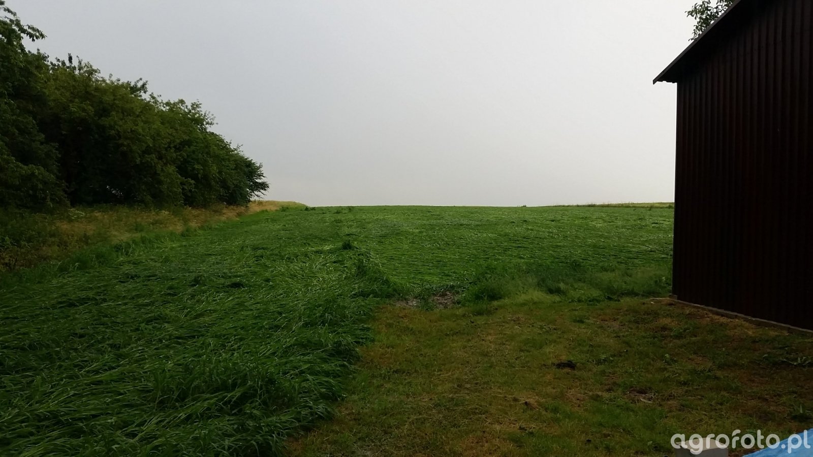

Stan po 26 l/m2 Siew 02-05-2019 N48,P45,K68
marian7k 110 Opublikowano 22 Czerwca 2019 Ile wysiane na ha , grbe ziarna siewne? Odnośnik do komentarza https://www.agrofoto.pl/forum/gallery/image/757267-proso-gierczyckie/#findComment-2525710
Konrad_Duda 83 Opublikowano 23 Czerwca 2019 29 kg/ha, już się pomalutku podnosi Odnośnik do komentarza https://www.agrofoto.pl/forum/gallery/image/757267-proso-gierczyckie/#findComment-2525867
marian7k 110 Opublikowano 23 Czerwca 2019 Tak w tej fazie ma łatwiej wstać , pózniej jak będą kiście to już trudniej. Odnośnik do komentarza https://www.agrofoto.pl/forum/gallery/image/757267-proso-gierczyckie/#findComment-2526047
Gość Opublikowano 3 Grudnia 2019 (edytowane) @Konrad_Duda Jaki plon dało po takiej akcji? od jak dawna siejesz proso? Kiedy np w tym roku udało się zebrać z pola? po ile w tym roku sprzedałeś czy liczysz sprzedać? Co robisz ze słomą? Masz dotację RŚ z pakietu: wariantu 6.1. Produkcja towarowa lokalnych odmian roślin uprawnych: Edytowane 3 Grudnia 2019 przez damianzbr Odnośnik do komentarza https://www.agrofoto.pl/forum/gallery/image/757267-proso-gierczyckie/#findComment-2602632
Konrad_Duda 83 Opublikowano 4 Grudnia 2019 Plon jeszcze nie wiem- bo nie ważone ale nie zeszliśmy poniżej 3,5t/ha, nawet w czasie suszy w poprzednim roku. To co na zdjęciu zdarza nam się co drugi rok a szczególnie na mocniejszych działkach( klasa 2, 3a). W tym roku było bardzo dużo odrostów dlatego wymagało oczyszczenia. Siejemy od 10 lat- zastąpiło całkowicie jęczmień jary. Zebraliśmy 25 sierpnia jak dobrze pamiętam- wilgotność 12,5 do 13,5(dosuszanie naturalne). Nie sprzedane(poszło tylko z 600 kg na poplony zimowe). Cenowo było po 1200 a teraz chyba cena utrzymuje się na poziomie 1100 za tone. Pamiętam lata gdzie było po 420zł za tone a w tym nawet mogliśmy sprzedać za 2400 zł. Każda cena powyżej 800zł za tone jest zadowalająca. Słoma rozdrobniona w większości jeszcze zielona- talerzówka, pług około 30 września i siew pszenicy. Mamy dotacje PRSK 6.2 Odnośnik do komentarza https://www.agrofoto.pl/forum/gallery/image/757267-proso-gierczyckie/#findComment-2602717
Gość Opublikowano 4 Grudnia 2019 Dzięki za odp. Ale mam jeszcze kilka pytań: Herbicydy są jakieś na to zarejestrowane? Jest sens siać to na V kl.? Jaki system korzeniowy, do czego go można porównać? Bardzo mocno rozbudowany? W jakim rozstawie myślisz najlepiej zasiać proso? Odnośnik do komentarza https://www.agrofoto.pl/forum/gallery/image/757267-proso-gierczyckie/#findComment-2603188
Konrad_Duda 83 Opublikowano 5 Grudnia 2019 Herbicyd to ACTIVUS 400 SC( ma rejestracje do 3 dni po siewie lub w fazie 1-3 liście). System korzeniowy tak jak w innych zbożach choć ma lepsze wykorzystanie zasobów wody i lepsza tolerancje na suszę. Nie mam 5 klasy ziemi wiec trudno mi porównać Ps. Znajomy w tym roku zasiał proso po jęczmieniu ozimym(miał być międzyplon) i zebrał 1,8 t/ha- takie małe zaskoczenie. Siew w rozstawie 12,5cm(tak jak zboża) choć zalecają 25-30cm i niski wysiew 15-20kg a my ~28-30kg/ha. Odnośnik do komentarza https://www.agrofoto.pl/forum/gallery/image/757267-proso-gierczyckie/#findComment-2603267
