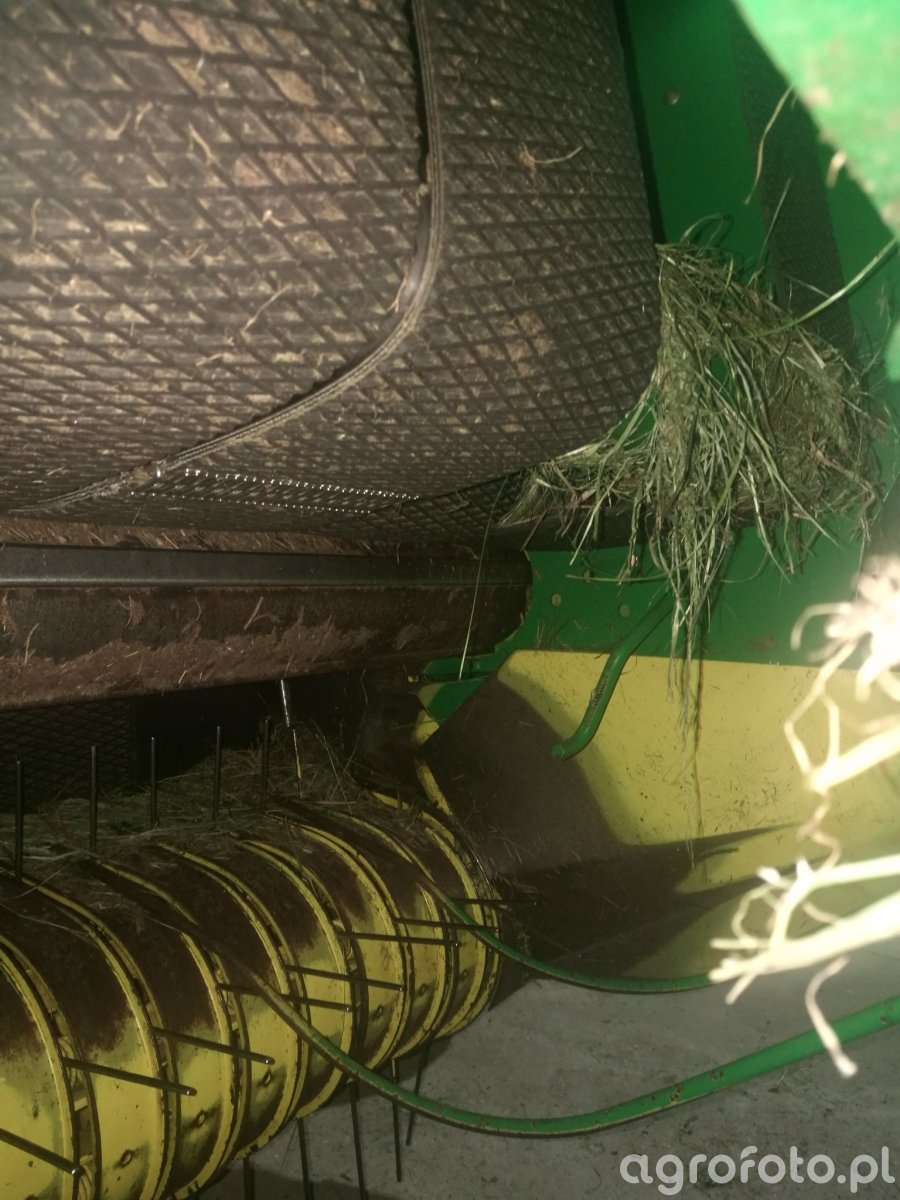

czy to normalne że nawałkach nawija się materiał zbierany.
Gość Opublikowano 1 Czerwca 2019 W pasówkach to normalka poprostu za mokry materiał. Odnośnik do komentarza https://www.agrofoto.pl/forum/gallery/image/755772-prasa-john-deere-540/#findComment-2516163
Krzysztof81 9839 Opublikowano 1 Czerwca 2019 Nie wygląda żeby był za mokry. Zjawisko takie występuje niestety😀 Im bardziej wyjechała prasa tym jest tego więcej. Musi być dobrze wszystko ustawione. Ja mam Claasa i trzeba dobrze ustawić pasy żeby nie było między nimi dużych przerw do tego na niektórych wałkach są skrobaki, które też należy wyregulować. Nie wiem jak w innych ale moja prasa lubi dużo materiału na komorze a jak są słabe wałki z sianem itp to jeździsz i jeździsz a pocięty materiał sypie się między pasy. Odnośnik do komentarza https://www.agrofoto.pl/forum/gallery/image/755772-prasa-john-deere-540/#findComment-2516169
slawek3220 676 Opublikowano 1 Czerwca 2019 Zbyt długi materiał i się owinie tutaj, @Krzysztof81 w prasach JD tego typu dwa pasy idą inaczej jak reszta na tym wałku i się tutaj materiał zawinie, a o skrobakach na tych wałkach można zapomnieć Odnośnik do komentarza https://www.agrofoto.pl/forum/gallery/image/755772-prasa-john-deere-540/#findComment-2516180
Gość Opublikowano 1 Czerwca 2019 W Jd to norma. Na skrajnych pasach oryginalnie 550 miała skrobaki. 585, 590 miały już wałki czyszczące. W viconie nic się nie nawija. Odnośnik do komentarza https://www.agrofoto.pl/forum/gallery/image/755772-prasa-john-deere-540/#findComment-2516181
Theprzemo205 24 Opublikowano 1 Czerwca 2019 Mam taką samą prasę i tak jak koledzy wyżej piszą że to normalne w tych prasach. Długie siano sie owija. W slomie nie ma tego problemu. Odnośnik do komentarza https://www.agrofoto.pl/forum/gallery/image/755772-prasa-john-deere-540/#findComment-2516470
