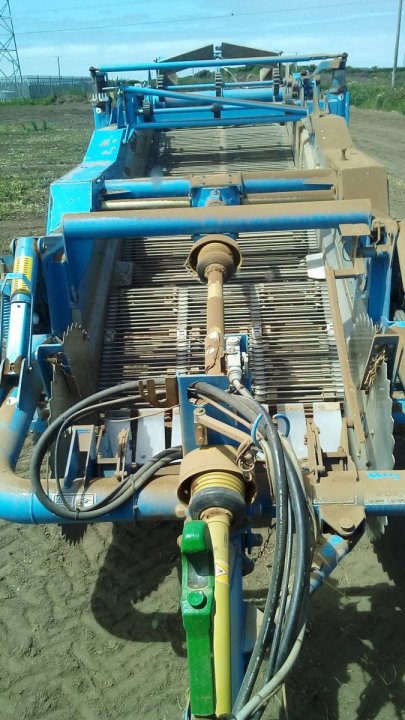

Gniazda hydrauliczne powrót oleju -to grube dolne.
macko25 27 Opublikowano 30 Maja 2019 czyli powrót ominąłeś rozdzielacz tak? Odnośnik do komentarza https://www.agrofoto.pl/forum/gallery/image/755582-claas-arion-630/#findComment-2515133
gaga195 45 Opublikowano 31 Maja 2019 kolego a to nie są złącza power beyond? bo w internecie widać duże szybkozłącza i podpis "Maszyny wymagające dużych wydatków hydrauliki zaopatrywane są w olej przez układ Load Sensing z przyłączami Power-Beyond." Odnośnik do komentarza https://www.agrofoto.pl/forum/gallery/image/755582-claas-arion-630/#findComment-2516068
krzysiek1979 398 Opublikowano 31 Maja 2019 Być może tak jest .Fabrycznie były zaslepki .2 przewody zasilajace jeden powrót. Ciągnik pracuje z distonerem który ma bardzo mocno rozbudowaną hydraulike . Odnośnik do komentarza https://www.agrofoto.pl/forum/gallery/image/755582-claas-arion-630/#findComment-2516081
gaga195 45 Opublikowano 31 Maja 2019 ok, ok myślałem własnie że wolny powrót daje sie tam gdzie korek wlewowy do skrzyni a tutaj takie cuda. Codziennie się człowiek czegoś nowego uczy Odnośnik do komentarza https://www.agrofoto.pl/forum/gallery/image/755582-claas-arion-630/#findComment-2516089
krzysiek1979 398 Opublikowano 31 Maja 2019 Tu jest korek pod cieglem jeszcze pod kątem sobie wymyslili . Odnośnik do komentarza https://www.agrofoto.pl/forum/gallery/image/755582-claas-arion-630/#findComment-2516095
gaga195 45 Opublikowano 31 Maja 2019 No własnie myślałem że tam gdzieś jakieś cuda sie montuje Widzę że Twoje maszyny pod hydraulikę wpięte są pod power beyond. w ciągniku coś klikasz od hydrauliki czy komp maszyny sam zarządza sobie zapotrzebowaniem oleju? Odnośnik do komentarza https://www.agrofoto.pl/forum/gallery/image/755582-claas-arion-630/#findComment-2516116
krzysiek1979 398 Opublikowano 31 Maja 2019 To maszyny na ktorych tylko pracuje w Angli.Po zalozeniu gniazd i podpieciu hydrauliki wszystko działa bez zadnego ustawiania w komp.nie trzeba nic robić.Ciągnik chodzi na obr.1150-1180 Wom-310 do 330 obr.prędkość od 1.7-2.3 km pompy nawet nie słychać .Pracuję z taką maszyną gdzie jest i poziomowanie na obu kołach głębokość itp wszystko na silowniki. Odnośnik do komentarza https://www.agrofoto.pl/forum/gallery/image/755582-claas-arion-630/#findComment-2516117
gaga195 45 Opublikowano 31 Maja 2019 Tak to można pracować, pozdrawiam 😜 Odnośnik do komentarza https://www.agrofoto.pl/forum/gallery/image/755582-claas-arion-630/#findComment-2516118

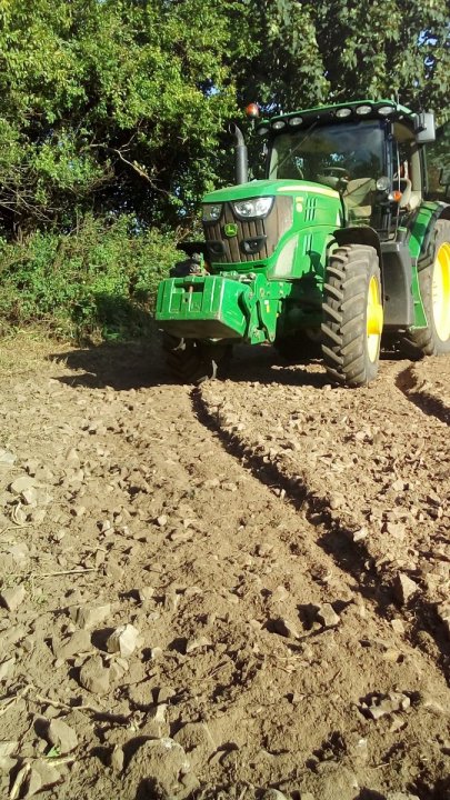

krzysiek1979 398 Opublikowano 31 Maja 2019 Także pozdrawiam-ale nie jest to tylko że się siedzi klima dmucha i muzyczka gra. Ziemia tutaj to same kamienie małe średnie i wielkości samochodu też są.Co raz trzeba wysiadac i mlotem rozbijać jak podejdzie gdzieś pod rolki w tych tasmach .Pozbijane palce paznokcie brud i czasami nawt ta maszyna się poddaje choc jest stworzona do wybierania kamieni.Masz fotke z ilością kamieni Odnośnik do komentarza https://www.agrofoto.pl/forum/gallery/image/755582-claas-arion-630/#findComment-2516122
