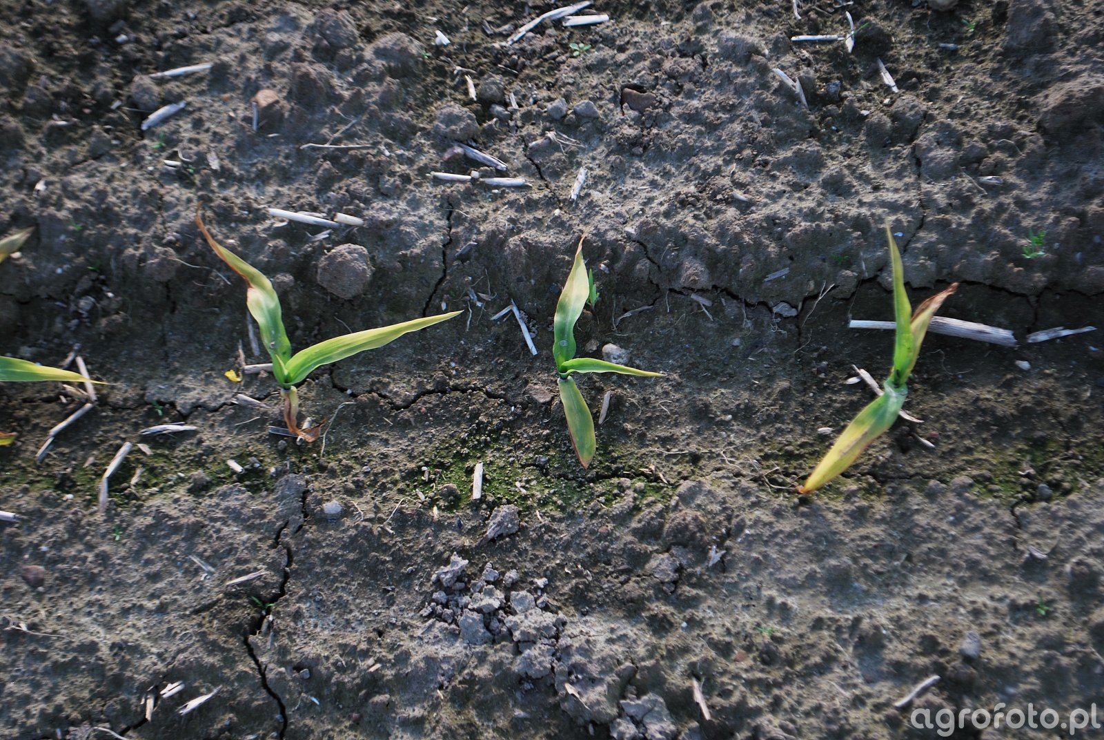

Siew 18.04 Solidnie oberwała od mrozów Kiedy najoptymalniej myśleć o zwalczaniu chwastów. Jak na razie nie ma ich zbyt wiele
poczytaj temat ochrona kukurydzy a tak w skrocie najlepsze drogie /tanie opcje 1.majster power ok 180-200 zl ha bierze wszystko do 6 liscia kuku 2.lumax ok 200 zl ha bierze wszystko prócz perzu max do 3 lisci kuku 3. nikosulfuron (nixon henik itp) na jednoliscienne ok 40-50 zl plus coś na dwuliscienne np cornmax zeagran ok 100 zl ha stanowczo nie dikambie w kukurydzy chamuje ja
Zabiegi nalistne wykonuje się max do 8 liścia(elumis), ale najczęściej jest to 6 liści. Ja czekam możliwie długo aż wszystkie chwasty powschodzą, ale zanim kukurydza osiągnie 6 liści. Najczęsciej optymalny termin do 4-5 liści. Liczy się wszystkie liście, które widzisz i nie pomija żadnego. Najtańsza opcja na teraz w Chemirolu to nixon(60-80g)+zeagran lub cornmax(1-1,2 L). To pakiet na jednoliścienne(chwastnica, włośnica, nie wiem jak miotła) i dwuliścienne(komosa, rdesty). Jak masz perz to zamiast nioxona dajesz Rimel, Titus lub Rincon i zeagran lub cornmax.
Czyli patrząc na tą ze zdjęcie to liczę z tym uschniętym również? Wychodziło by że wychodzi teraz 4, dobrze że zrobiło się ciepło a wilgoci pod dostatkiem. Jak długo kukurydza dochodzi do siebie po takich przymrozkach? Muszę coś kupić bo pewnie teraz będą szybko liście przybywały
