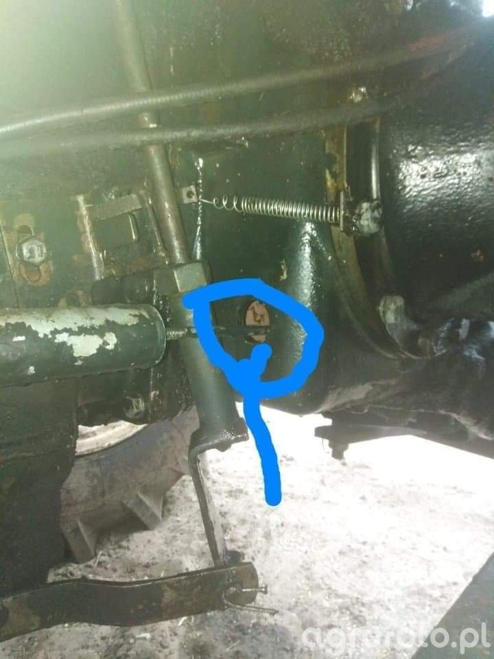

Co może być przyczyną że leci stamtąd olej? Zdjęcie wstawione na prośbę kolegi
zydor 9 Opublikowano 12 Kwietnia 2019 Popuścił simmering na półosi i z tylnego mostu na bębny leci olej , jak się uzbiera dużo to wylatuje przez te otwory zaznaczone na focie. Robota jak przy hamulcach; trzeba zdjąć zwolnicę z pochwą i wymienić simmer, przy okazji weryfikacja hamulców. pozdr Odnośnik do komentarza https://www.agrofoto.pl/forum/gallery/image/751617-zetor-7245/#findComment-2491613
sebe1033 397 Opublikowano 12 Kwietnia 2019 jak ma hamulce jeszcze 😁 bo jak tyle oleju tam jest to hamulce są w kąpieli olejowej już ... Odnośnik do komentarza https://www.agrofoto.pl/forum/gallery/image/751617-zetor-7245/#findComment-2491928
