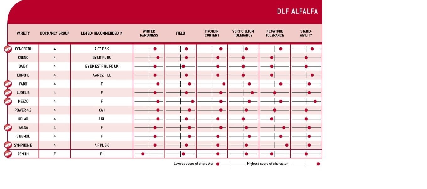

Masz jakąś rozpiskę na ten temat pod ręką? Jakie siejesz i jak je oceniasz pod różnymi względami? :)
Konkretnej rozpiski dla wszystkich odmian jakie są to nie mam, po prostu dużo szukam informacji, często też trzeba na stronach obcojęzycznych szukać, nie każda firma pisze wprost o ls.
Z dlf-u na Polskę dostępne: Salsa, Creno, Power 4.2, Europe, Concerto, Mezzo wszystkie mają LS 4 (grafika).
