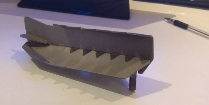

tomo12 376 Opublikowano 19 Stycznia 2021 Tarcze M1 czyli 10-18m posiadają obie łopatki które można wysunąć. W przypadku tarcz M1X 20-24m jedna z łopatek ma stałą długość, możemy regulować jedynie jej kąt pracy. Na załączonym obrazku łopatka z tarczy M1X. 1 Odnośnik do komentarza https://www.agrofoto.pl/forum/gallery/image/750106-rauch-mds-z-tarcza-m1x-24m/#findComment-2803641
jarx08 2 Opublikowano 19 Stycznia 2021 (edytowane) 38 minut temu, tomo12 napisał: Tarcze M1 czyli 10-18m posiadają obie łopatki które można wysunąć. W przypadku tarcz M1X 20-24m jedna z łopatek ma stałą długość, możemy regulować jedynie jej kąt pracy. Na załączonym obrazku łopatka z tarczy M1X. A do tarcz m1 moge założyć tarczę 20-24? A w aplikacji M1X ma zakres 10-24 Edytowane 19 Stycznia 2021 przez jarx08 Odnośnik do komentarza https://www.agrofoto.pl/forum/gallery/image/750106-rauch-mds-z-tarcza-m1x-24m/#findComment-2803664
dirk41 63 Opublikowano 19 Stycznia 2021 a czym to się różni od tego że wydłużyc można łopatkę na maxa od tej na stałe skoro wtedy długości są takie same. jedyna różnica to te wyprofilowanie na końcu Odnośnik do komentarza https://www.agrofoto.pl/forum/gallery/image/750106-rauch-mds-z-tarcza-m1x-24m/#findComment-2803667
Strongman 4788 Opublikowano 27 Grudnia 2022 No to jak to z tym jest są dwa rodzaje tarcz czy tylko jeden rodzaj powyżej 18m zakłada się specialną łopatkę do 24m Odnośnik do komentarza https://www.agrofoto.pl/forum/gallery/image/750106-rauch-mds-z-tarcza-m1x-24m/#findComment-3012508
Danielek161 209 Opublikowano 27 Grudnia 2022 Tarcza zostaje bez zmian, jedynie 1 łopatkę zmieniamy Odnośnik do komentarza https://www.agrofoto.pl/forum/gallery/image/750106-rauch-mds-z-tarcza-m1x-24m/#findComment-3012517
Strongman 4788 Opublikowano 27 Grudnia 2022 W sklepach internetowych właśnie piszę że łopatka 20-24m do tarcz m1 i m1x choroba go wie czy są dwa rodzaje czy jak. Może są i dwa rodzaje ale jak na m1 będzie zuczać na 24m to spoko z tą pojedynczo łopatką. Odnośnik do komentarza https://www.agrofoto.pl/forum/gallery/image/750106-rauch-mds-z-tarcza-m1x-24m/#findComment-3012521
