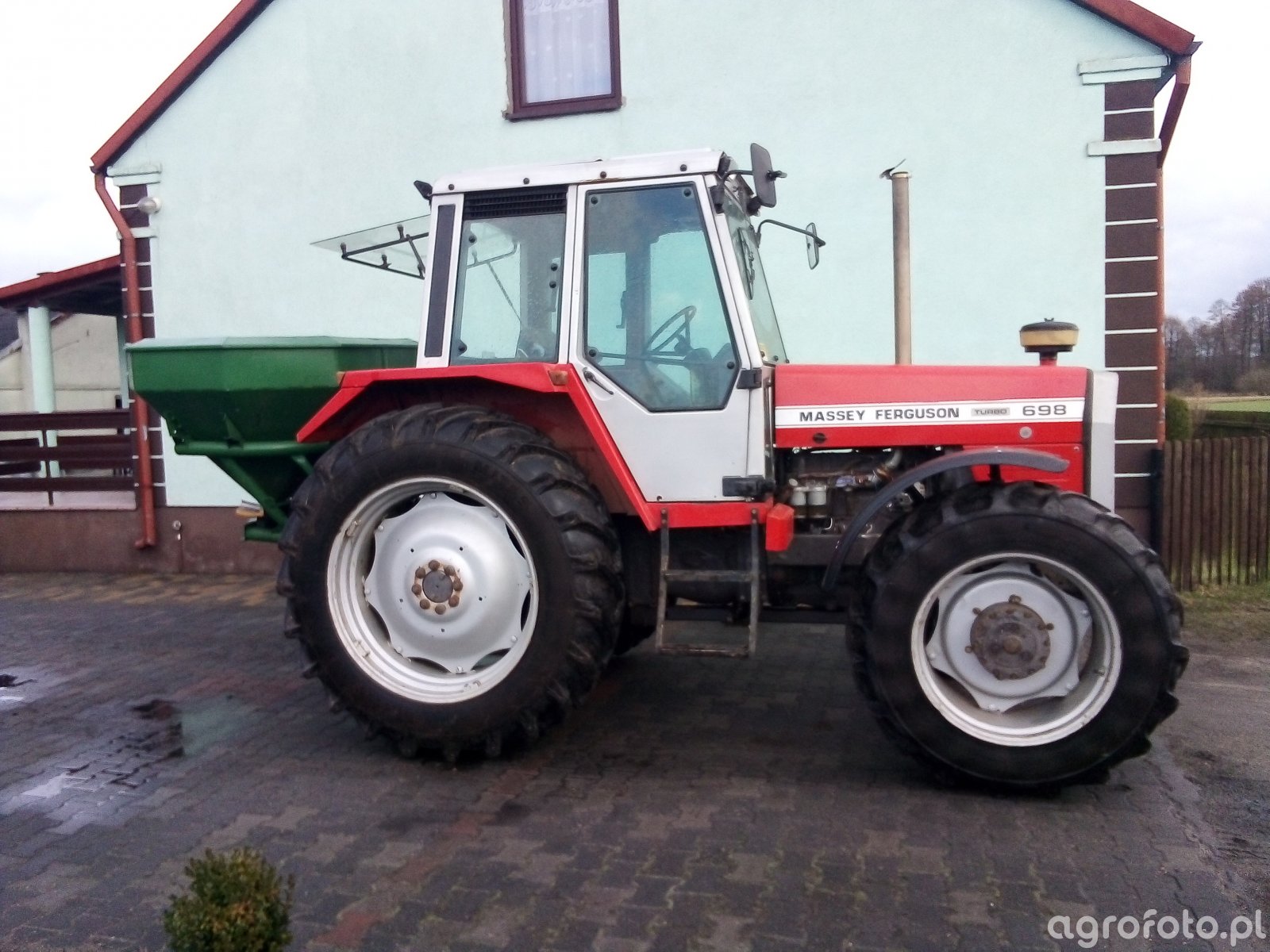

simson2812 424 Opublikowano 10 Marca 2019 jak się sprawuje mf? ile za taki egzemplarz trzeba dać aby pochodził? Odnośnik do komentarza https://www.agrofoto.pl/forum/gallery/image/748921-massey-fergusonamazone/#findComment-2473286
Janusz342 90 Opublikowano 10 Marca 2019 Ten mnie wyszedł przy zakupie 34tys plus tam wymiana tarczek od polbiegu bo się slizgal, wydmy hal mi uszczelke pod głowica ale to nic nadzwyczajnego w nim bebechy ma zdrowe tuleje tłoki itd, a no i chłodnica mi kapala musiałem dać do naprawy ale to kilka zł. Ogólnie chętnie kupiłbym go jeszcze raz podstawa przy zakupie jak dla mnie to bdb ogumienie bo to koszt nie mały a do takich rzeczy jak silnik czy skrzynia do środka nie zajrzysz niby wszystko się sprawdzi ale czasem zawsze coś wyjdzie mój się lekko slizgal czasem okazały się takie pierścienie pekniete ale dałem całość 2 żeby już nie zaglądać tam więcej. Kręci u mnie 500mth rocznie może ciut więcej i będzie leciał 3 sezon w moich rękach. Ciężki toporny cichy w środku i dźwięk turbiny oraz silnika 5,2 litra przez szyber dach lub patrząc jak pracuje w polu bardzo cieszy 😁 Odnośnik do komentarza https://www.agrofoto.pl/forum/gallery/image/748921-massey-fergusonamazone/#findComment-2473315
simson2812 424 Opublikowano 10 Marca 2019 a jak spalanie? Odnośnik do komentarza https://www.agrofoto.pl/forum/gallery/image/748921-massey-fergusonamazone/#findComment-2473331
Janusz342 90 Opublikowano 10 Marca 2019 Jak jeździsz do 1700 obrotów to spalenie w takich rzeczach jak rozsiewacz czy brony jest jak w 60 orka poniżej 10 litrów pali na godzinę gruber też 7 łap pracował z nim 8 godzin i 80 litrów nie wypił a był mieszany obornik to tak płytko nie mieszalem nwm czy jest skrecony na pompie ale pali bardzo mało gorzej wychodzi w transporcie jak dalej obornik wozić wtedy pije zauważalnie więcej ale gdy pracuje na krótkim odcinku i non stop pod obciążeniem pali bardzo mało jestem zadowolony z spalania Odnośnik do komentarza https://www.agrofoto.pl/forum/gallery/image/748921-massey-fergusonamazone/#findComment-2473335
