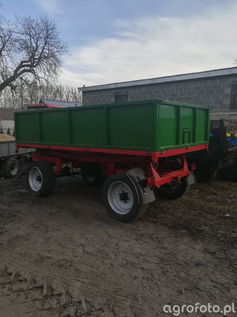

Troche pracy było ale efekt zadowalający
astrahxenon 141 Opublikowano 5 Marca 2019 Jaki rozmiar kółek bo fajnie pasują ?? Odnośnik do komentarza https://www.agrofoto.pl/forum/gallery/image/748466-d-47/#findComment-2470162
dawcio2218 42 Opublikowano 5 Marca 2019 Felgi kupiłem opony od sąsiada ze starych wybrałem ale jeszcze pochodzą. 295/60 22.5 Odnośnik do komentarza https://www.agrofoto.pl/forum/gallery/image/748466-d-47/#findComment-2470177
DjFarmerr 178 Opublikowano 5 Marca 2019 Boki chyba wyższe są? 70cm ? Nie lepsze dzielone? wygląda ładnie:) kóła fajne 😊 Odnośnik do komentarza https://www.agrofoto.pl/forum/gallery/image/748466-d-47/#findComment-2470179
dawcio2218 42 Opublikowano 5 Marca 2019 77cm mniej roboty z pojedynczymi chociaż teraz je zamknąć to trzeba dobrze sie zaprzeć. Profil 3mm blacha 2mm ma swoj ciężar Odnośnik do komentarza https://www.agrofoto.pl/forum/gallery/image/748466-d-47/#findComment-2470180
astrahxenon 141 Opublikowano 5 Marca 2019 ja myślałem o 275 70 r22.5 są delikatnie węższe a tak samo wysokie Odnośnik do komentarza https://www.agrofoto.pl/forum/gallery/image/748466-d-47/#findComment-2470199
krystian1982 157 Opublikowano 5 Marca 2019 No te boki za przeproszeniem to zj....eś. na maksa Odnośnik do komentarza https://www.agrofoto.pl/forum/gallery/image/748466-d-47/#findComment-2470204
dawcio2218 42 Opublikowano 5 Marca 2019 krystian1982 napisał:No te boki za przeproszeniem to zj....eś. na maksaBędzie służyć tylko do przewozu zboża także burt nie będę otwierał wszystko będzie szło szyberkiem więc do czego mi dzielone Odnośnik do komentarza https://www.agrofoto.pl/forum/gallery/image/748466-d-47/#findComment-2470223
astrahxenon 141 Opublikowano 5 Marca 2019 (edytowane) Ramo jakoś przerabiałeś ?? Edytowane 5 Marca 2019 przez astrahxenon Odnośnik do komentarza https://www.agrofoto.pl/forum/gallery/image/748466-d-47/#findComment-2470237
dawcio2218 42 Opublikowano 5 Marca 2019 astrahxenon napisał: Rano jakoś przerabiałeś ?? O samym świcie😁a tak na serio jeśli chodzi o rame to poprawiałm troche tył bo był wyrwany ten ceownik co trzyma zaczep i było tak posmarkane poprzedni właściciel widocznie musiał na lince ja szarpać a tak poza tym nic nie ruszałem do samego zboża wytrzyma originalna. Odnośnik do komentarza https://www.agrofoto.pl/forum/gallery/image/748466-d-47/#findComment-2470240
niezlygagatek 426 Opublikowano 5 Marca 2019 U mnie przy 60 cm jest co dzwgnac żeby zamknąć a tu 77 to trza zdrowego chłopa. Ile dałeś za felgi? Odnośnik do komentarza https://www.agrofoto.pl/forum/gallery/image/748466-d-47/#findComment-2470330
dawcio2218 42 Opublikowano 5 Marca 2019 Narniezlygagatek napisał: U mnie przy 60 cm jest co dzwgnac żeby zamknąć a tu 77 to trza zdrowego chłopa. Ile dałeś za felgi? 300 zł felgi 22,5 mieli też 19,5 i 17,5. Były też z oponami już gotowe po 500 tyle ze opony bieznikowane. Odnośnik do komentarza https://www.agrofoto.pl/forum/gallery/image/748466-d-47/#findComment-2470373
dudek998 99 Opublikowano 5 Marca 2019 To tanio za felgi. Gdzie kupiłeś? Cena brutto czy netto? Odnośnik do komentarza https://www.agrofoto.pl/forum/gallery/image/748466-d-47/#findComment-2470434
dawcio2218 42 Opublikowano 5 Marca 2019 Brutto szukałem po internecie to po 390 najtaniej a tu pojechałem na pobliska wulkanizacje i po 300 także czasami nie warto szukać po świecie Odnośnik do komentarza https://www.agrofoto.pl/forum/gallery/image/748466-d-47/#findComment-2470437
matek89121 2336 Opublikowano 5 Marca 2019 a z tymi burtami to mógłbyś sobie zrobić sprężynę jak hlkach taka wspomagającą podnoszenie Odnośnik do komentarza https://www.agrofoto.pl/forum/gallery/image/748466-d-47/#findComment-2470463
dawcio2218 42 Opublikowano 5 Marca 2019 5matek89121 napisał: a z tymi burtami to mógłbyś sobie zrobić sprężynę jak hlkach taka wspomagającą podnoszenie Jak sił zabraknie to się założy narazie daje rade😁 Odnośnik do komentarza https://www.agrofoto.pl/forum/gallery/image/748466-d-47/#findComment-2470469
bratrolnika 29015 Opublikowano 14 Marca 2019 Dnia 5.03.2019 o 12:59, dawcio2218 napisał: 77cm mniej roboty z pojedynczymi chociaż teraz je zamknąć to trzeba dobrze sie zaprzeć. Profil 3mm blacha 2mm ma swoj ciężar tak jak kolega wyżej pisze, trzeba będzie zdrowo dygnąć żeby ją ruszyć do tej pory w wywrotkach robiłem burty 50cm, teraz zrobiłem 60cm i dużo ciężej się ją zamyka, a burta raptem 3m długa Odnośnik do komentarza https://www.agrofoto.pl/forum/gallery/image/748466-d-47/#findComment-2475934
