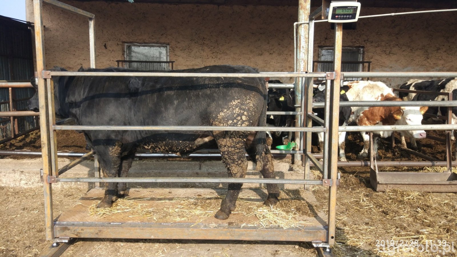

Dwa dni i zrobiona, pierwsze byki już sprzedane
Rolnik7343 5863 Opublikowano 28 Lutego 2019 chyba spokojnie bo rury przy stole paszowy nie powyginane Odnośnik do komentarza https://www.agrofoto.pl/forum/gallery/image/748063-waga-inwentarzowa/#findComment-2467867
ramzesss 50 Opublikowano 28 Lutego 2019 jaki koszt wagi ? Odnośnik do komentarza https://www.agrofoto.pl/forum/gallery/image/748063-waga-inwentarzowa/#findComment-2467872
marcin123611 11 Opublikowano 28 Lutego 2019 ona tu na stałe czy przenośna termometru jakie kupowałem i ile to wyszlo Odnośnik do komentarza https://www.agrofoto.pl/forum/gallery/image/748063-waga-inwentarzowa/#findComment-2467896
porems 71 Opublikowano 28 Lutego 2019 Rolnik7343 napisał: chyba spokojnie bo rury przy stole paszowy nie powyginane hehe sam się zdziwiłem, na początku chciałem linką ciągnąć ale potem tylko zaganialiśmy i same wchodziły ramzesss napisał: jaki koszt wagi ? ok 2500zł, tensometry 1200zł reszta stal marcin123611 napisał: ona tu na stałe czy przenośna termometru jakie kupowałem i ile to wyszlo przenośna paleciakiem Odnośnik do komentarza https://www.agrofoto.pl/forum/gallery/image/748063-waga-inwentarzowa/#findComment-2467932
marcin123611 11 Opublikowano 28 Lutego 2019 A możesz podesłać jakiś link do tych tensometrow terz chce taka wagę zrobic byłbym wdzieczny Odnośnik do komentarza https://www.agrofoto.pl/forum/gallery/image/748063-waga-inwentarzowa/#findComment-2467933
porems 71 Opublikowano 28 Lutego 2019 (edytowane) https://allegro.pl/oferta/zestaw-do-budowy-wagi-czujniki-miernik-7470458135 Edytowane 28 Lutego 2019 przez porems Odnośnik do komentarza https://www.agrofoto.pl/forum/gallery/image/748063-waga-inwentarzowa/#findComment-2467952

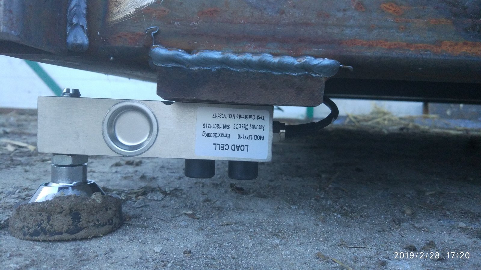

marcin123611 11 Opublikowano 28 Lutego 2019 dzięki A jeszcze masz może jakieś zdjęcie jak te tensometry przymocowales do wagi Odnośnik do komentarza https://www.agrofoto.pl/forum/gallery/image/748063-waga-inwentarzowa/#findComment-2467954
porems 71 Opublikowano 28 Lutego 2019 Wywierciłem i nagwintowałem otwory w blasze 20mm Odnośnik do komentarza https://www.agrofoto.pl/forum/gallery/image/748063-waga-inwentarzowa/#findComment-2467959
Bartek933 5873 Opublikowano 28 Lutego 2019 Sprawdzałeś czy prawidłowo waży? Odnośnik do komentarza https://www.agrofoto.pl/forum/gallery/image/748063-waga-inwentarzowa/#findComment-2467961
porems 71 Opublikowano 28 Lutego 2019 tak położyłem worek z koncentratem Odnośnik do komentarza https://www.agrofoto.pl/forum/gallery/image/748063-waga-inwentarzowa/#findComment-2467995
Sadek 1516 Opublikowano 28 Lutego 2019 Jeżeli ważysz byki to do kalibracji powinno być obciążenie ok. 10% ważonej sztuki. Odnośnik do komentarza https://www.agrofoto.pl/forum/gallery/image/748063-waga-inwentarzowa/#findComment-2468008
Gość Opublikowano 28 Lutego 2019 ja całą tonę koncentratu przerzuciłem żeby sprawdzić czy na wyższych wartościach jest dobrze :D zaoszczedziles 1500 zł na tym że sam zrobiłeś bo ja za gotowa 4000 dałem Odnośnik do komentarza https://www.agrofoto.pl/forum/gallery/image/748063-waga-inwentarzowa/#findComment-2468009
