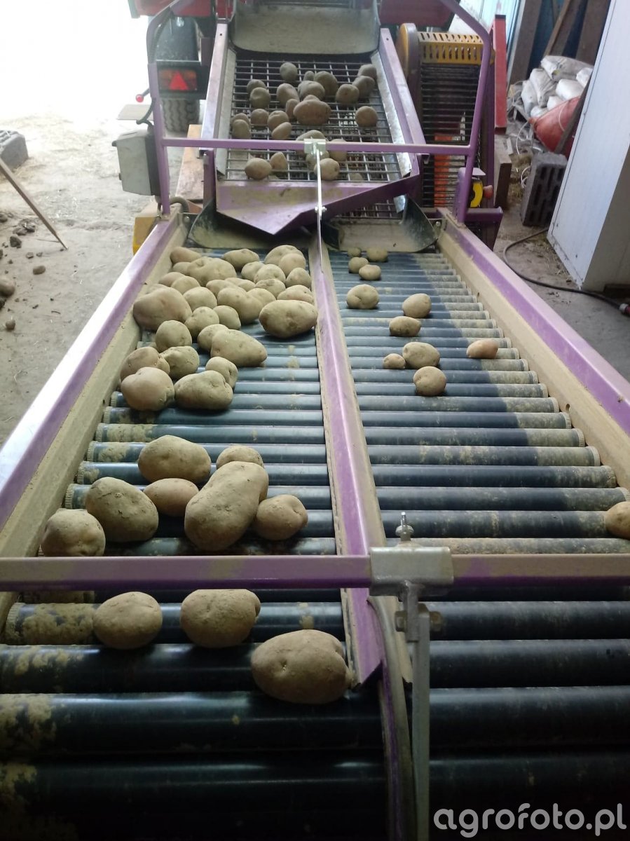

Po lewej 55+, po prawej od 30+ do 55 mm
Xyloniros 89 Opublikowano 27 Lutego 2019 Ziemniaki stają na sicie czy masz jakiś podbijak? Odnośnik do komentarza https://www.agrofoto.pl/forum/gallery/image/748032-ziemniaki/#findComment-2467688
Marl 575 Opublikowano 28 Lutego 2019 To sortownik remprodex m616 czyli sortownik podrzutowy. Na górnym sicie nic się nie zawiesza. Na dolnym ( 25mm chyba jest wstawione ) w drobnych ziemniakach czasem zostawały. Jednak po zwiększeniu intensywności podrzutu ( jest regulacja ) i nieco zmiejszeniu podawania na sortownik problem ustąpił. Można zatrzymac na chwile podawanie i też wylecą. Chcąc wyczyscić ręcznie to producent dołączył do sortownika taki specjalny pręt. Odnośnik do komentarza https://www.agrofoto.pl/forum/gallery/image/748032-ziemniaki/#findComment-2467875
Xyloniros 89 Opublikowano 28 Lutego 2019 Mam starego jabelmana to on nie ma podbijaków i delikatnie się zapycha na pyrach, ale to nie problem, gorzej przy cebuli, moment i zapchane sito ;) A ile ton przerzuci ten sortownik bez zapychania? Odnośnik do komentarza https://www.agrofoto.pl/forum/gallery/image/748032-ziemniaki/#findComment-2468079
Marl 575 Opublikowano 28 Lutego 2019 (edytowane) Wczoraj wysortowałem 7 ton handlowych + 55 i moze tone 30+ ( sa w skrzyniopaletach, nie zważone ). Gdyby nie robic przerw to mozna poniżej 3 godzin zrobić taką porcje,pracująć spokojnie. Można szybciej ale musi być kilka osób do odbioru worków, normalnie nie da sie pracowac tak szybko przez kilka godzin. Sortownik według ksiązki ma wydajnośc 5 ton/h. Co do zapychania to nie było zadnej przerwy na odblokowywanie sortownika. Trzeba tylko odpowiednio wyregulowac podrzut jeśli sa ziemniaki podłużne i klinują się w kwadratowym oczku. Kwestia wprawy. Spoko by było jakby ten kosz miał napęd poprzez falownik. Normalnie jest pasek klinowy i zmiana predkości polega na zmianie wielkości koła pasowego ( 3 do wyboru ) po którym chodzi pas. Edytowane 28 Lutego 2019 przez Marl Odnośnik do komentarza https://www.agrofoto.pl/forum/gallery/image/748032-ziemniaki/#findComment-2468126
