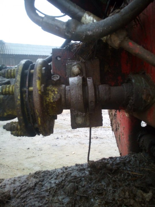

Czy wejście napędu wom ma tak wyglądać czy były tu jakieś kombinacje w konstrukcji
FarmerX2 8 Opublikowano 8 Sierpnia 2019 Były kombinacje i to spore. Ten rozrzutnik ma przekładnię z pompą na wejściu WOM, ktoś to usunął i przerobiła tak żeby wałek napędzał tylko roztrząsacze. Odnośnik do komentarza https://www.agrofoto.pl/forum/gallery/image/747647-deguillaume-90-hvd/#findComment-2547827
wiecejkoparek 2 Opublikowano 23 Grudnia 2019 Tak myslalem że coś tu było usunięte ale mi to nie przeszkadza że wszystkie funkcje rozrzutnika sterowane są hydraulika ciągnika (mam wystarczająca ilość wyjsc) . Rozwązałem problem bici na tym walku dodając łożysko i dorabiają podstawę do niego która przyspawana jest do fabrycznej podstawy. Wszystko pasowało na styk. Odnośnik do komentarza https://www.agrofoto.pl/forum/gallery/image/747647-deguillaume-90-hvd/#findComment-2614959
