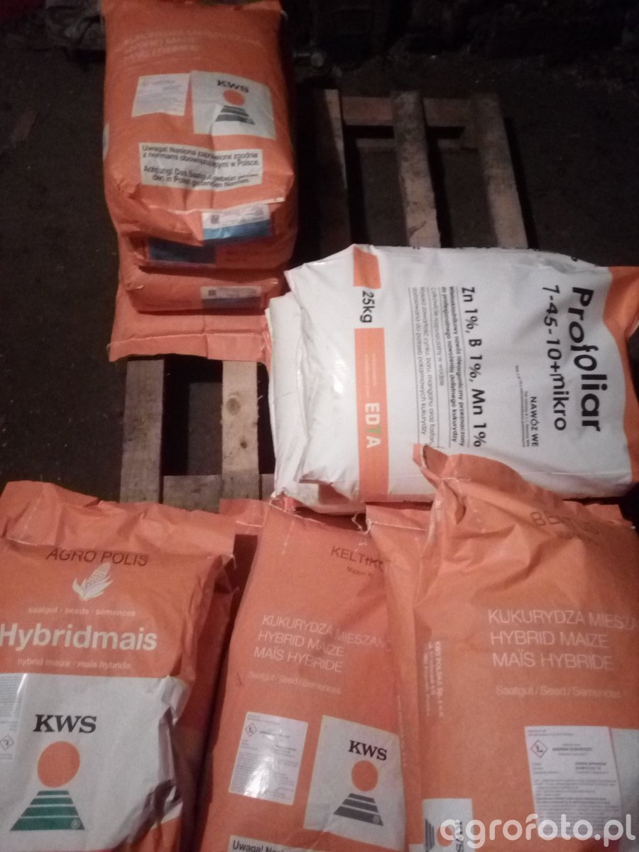

90210grzesiu 167 Opublikowano 12 Lutego 2019 Po ile ten nawóz? Odnośnik do komentarza https://www.agrofoto.pl/forum/gallery/image/746993-kukurydza-kws/#findComment-2458644
Bartek933 5879 Opublikowano 12 Lutego 2019 Polmais? Odnośnik do komentarza https://www.agrofoto.pl/forum/gallery/image/746993-kukurydza-kws/#findComment-2458645
robertrolnik27 279 Opublikowano 12 Lutego 2019 1 godzinę temu, 90210grzesiu napisał: Po ile ten nawóz? Nie pamiętam dokładnie. 1 godzinę temu, Bartek933 napisał: Polmais? tak Odnośnik do komentarza https://www.agrofoto.pl/forum/gallery/image/746993-kukurydza-kws/#findComment-2458684

pawel656 185 Opublikowano 12 Lutego 2019 Na ptaki lepiej powinien działać Korit Plus. W dodatku jest tańszy i ma w sobie nawóz Odnośnik do komentarza https://www.agrofoto.pl/forum/gallery/image/746993-kukurydza-kws/#findComment-2458707
Bartek933 5879 Opublikowano 12 Lutego 2019 Nawozy dolistne npk to pic na wode. Lepiej skupic się na mikro i dołożyć mocznik i sm Odnośnik do komentarza https://www.agrofoto.pl/forum/gallery/image/746993-kukurydza-kws/#findComment-2458719
robertrolnik27 279 Opublikowano 12 Lutego 2019 pod 3/4 kukurydzy idzie obornik + na gorsze pola gnojówka, polifoska 6 230kg, mocznik 150 kg i później 2x odżywka ja po odżywkach widze efekt Odnośnik do komentarza https://www.agrofoto.pl/forum/gallery/image/746993-kukurydza-kws/#findComment-2458723
kendzior15 87 Opublikowano 12 Lutego 2019 Robert pod korzeń nic nie dajesz? ja też daje 2 razy odżywkę z ekosolu i jestem zadowolony. A ty czym pryskasz? Odnośnik do komentarza https://www.agrofoto.pl/forum/gallery/image/746993-kukurydza-kws/#findComment-2458728
robertrolnik27 279 Opublikowano 12 Lutego 2019 pod korzeń pisałem 230 poli6 w podsiewacz, mocznik przed agregatem. Dolistnie to co na zdjęciu + siarczan + mocznik, no i kupie jeszcze odżywkę z innej firmy Odnośnik do komentarza https://www.agrofoto.pl/forum/gallery/image/746993-kukurydza-kws/#findComment-2458737
ASZv3 830 Opublikowano 12 Lutego 2019 5 godzin temu, Bartek933 napisał: Nawozy dolistne npk to pic na wode. Lepiej skupic się na mikro i dołożyć mocznik i sm fosfor? Odnośnik do komentarza https://www.agrofoto.pl/forum/gallery/image/746993-kukurydza-kws/#findComment-2458831
Bartek933 5879 Opublikowano 12 Lutego 2019 co masz na myśli? Odnośnik do komentarza https://www.agrofoto.pl/forum/gallery/image/746993-kukurydza-kws/#findComment-2458882
Tomek90 3330 Opublikowano 12 Lutego 2019 (edytowane) 3 razy siałem kukurydzę w życiu, ale z tego co wiem to dolistnie dobra jakościowo mocna odżywka solo fosfor + mikro cynk i bor. Fosfor jedyne sensowne makro dolistnie bo w skrajnych warunkach roślina ma problemy z pobraniem go. Edytowane 12 Lutego 2019 przez Tomek90 Odnośnik do komentarza https://www.agrofoto.pl/forum/gallery/image/746993-kukurydza-kws/#findComment-2459111
ASZv3 830 Opublikowano 13 Lutego 2019 No właśnie mniej więcej to miałem na myśli Bartek Odnośnik do komentarza https://www.agrofoto.pl/forum/gallery/image/746993-kukurydza-kws/#findComment-2459238
Bartek933 5879 Opublikowano 13 Lutego 2019 A ok, ja się tym nie przejmuję. Na kuku idzie mocznik,sm,cynk,bor i "uniwersalna" odżywka Odnośnik do komentarza https://www.agrofoto.pl/forum/gallery/image/746993-kukurydza-kws/#findComment-2459253
ASZv3 830 Opublikowano 13 Lutego 2019 Jak jest sucho to jednak fosfor dolistnie jest wg mnie konieczny. Jak się idzie w konkretne plony to też warto dać molibden i tytan, też tutaj w kwestii przemian azotu... niedrogo wychodzi w NitroSpeedzie od Ekoplonu. A jak już gadamy, jak podchodzisz do mikrogranulatu tj. nawozu startowego w formie mikrogranulatu? Odnośnik do komentarza https://www.agrofoto.pl/forum/gallery/image/746993-kukurydza-kws/#findComment-2459379
Bartek933 5879 Opublikowano 13 Lutego 2019 Do fosforu może tak podchodzę bo roślinki nie miały nigdy jakiegoś długotrwałego stresu związanego z brakiem tego składnika. W mikro skupiam się na najważniejszych kwestiach bo u siebie jakiś rekordów nie mogę się spodziewać. Z granulatem nie mam doświadczenia. Odnośnik do komentarza https://www.agrofoto.pl/forum/gallery/image/746993-kukurydza-kws/#findComment-2459392
