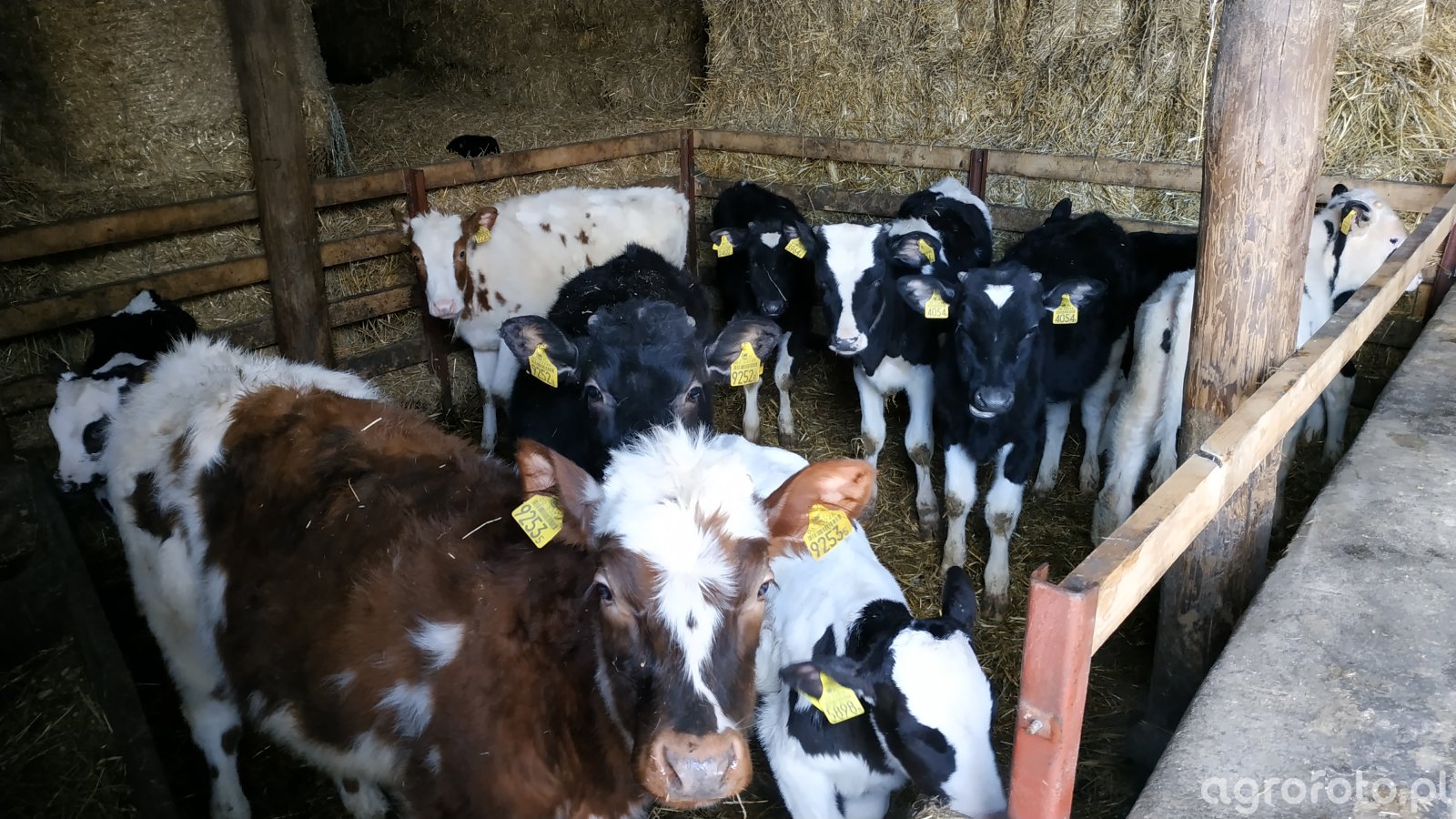

Wszystkie razem podczas wybierania obornika.
mlody43 202 Opublikowano 6 Lutego 2019 w jakim wieku? pija jeszcze mleko/preparat mlekozastepczy? jak tak to jakiej firmy? Odnośnik do komentarza https://www.agrofoto.pl/forum/gallery/image/746555-bydlo/#findComment-2455042
krystian1982 157 Opublikowano 6 Lutego 2019 Chłopie takim koniom mleko Odnośnik do komentarza https://www.agrofoto.pl/forum/gallery/image/746555-bydlo/#findComment-2455100
wini 62 Opublikowano 6 Lutego 2019 Tu są zmieszane dwie grupy, te dwa małe widoczne na zdjęciu piją mlekopan. Kupuje tygodniowe cielaki, najpierw dostają sanolac rot a później milsan. Próbowałem różne firmy ( sprayfo czerwone, golpasz ) i chyba najkorzystniej wychodzi Sano. A jakbym miał dawać tym dużym jeszcze to bym zbankrutował 😉 Odnośnik do komentarza https://www.agrofoto.pl/forum/gallery/image/746555-bydlo/#findComment-2455102
mlody43 202 Opublikowano 7 Lutego 2019 a ile litrow dajesz dziennie jak przywozisz takieo tygodniowego? i jak dlugo poisz? Odnośnik do komentarza https://www.agrofoto.pl/forum/gallery/image/746555-bydlo/#findComment-2455379
wini 62 Opublikowano 7 Lutego 2019 Dwa razy dziennie po 3 litry, odpajane ok 3 miesięcy. Odnośnik do komentarza https://www.agrofoto.pl/forum/gallery/image/746555-bydlo/#findComment-2455475
Bananek 17991 Opublikowano 7 Lutego 2019 3 miesiace pojenia mlekozastepczym? po co tyle? po miesiacu wstawiasz korytko z granulami i musli i jak juz zaczyna byc wylizane korytko mleko zmniejszasz stopniowo do zera. dwa miesiace to max. ja licze na sztuke worek mleka sanolac rot. cielaki kupuje 3 dniowe. Odnośnik do komentarza https://www.agrofoto.pl/forum/gallery/image/746555-bydlo/#findComment-2455509

wini 62 Opublikowano 7 Lutego 2019 Worek sanolac rot i na tym konczysz odpajanie czy zmieniasz na jakieś inne? W jakim wieku zaczynasz dawać kiszonkę z kukurydzy? Odnośnik do komentarza https://www.agrofoto.pl/forum/gallery/image/746555-bydlo/#findComment-2455524
Bananek 17991 Opublikowano 7 Lutego 2019 na tym koncze, bo zanim cielak wypije ten worek to mijaja prawie 2 miesiace. jak tylko wylizuja korytko to wrzucam po garsci kiszonke z qq. siano tez po misiacu ciagaja. praktycznie po dwoch tygodniach siano klade przed nos. one same wiedza kiedy sie nim zainteresowac. nie musza go jesc od razu. ja do mleka dodaje gotowane siemie lniane (najpierw tylko te gluty, potem i ziarna) + jedno cale jajko raz dziennie. Odnośnik do komentarza https://www.agrofoto.pl/forum/gallery/image/746555-bydlo/#findComment-2455527
wini 62 Opublikowano 7 Lutego 2019 Starter kupujesz gotowy? Jak tak to mussli czy granulat. I czy stosujesz całe ziarno kukurydzy i owsa? Odnośnik do komentarza https://www.agrofoto.pl/forum/gallery/image/746555-bydlo/#findComment-2455566
Bananek 17991 Opublikowano 7 Lutego 2019 popatrz w moja galerie. granulat z de heusa kupuje (u mnie najtanszy) do tego dodaje caly owies, troche kredy, cale ziarno qq i troche witamin. czyli sam robie musli. Odnośnik do komentarza https://www.agrofoto.pl/forum/gallery/image/746555-bydlo/#findComment-2455619

wini 62 Opublikowano 9 Lutego 2019 Dnia 7.02.2019 o 12:18, Bananek napisał: na tym koncze, bo zanim cielak wypije ten worek to mijaja prawie 2 miesiace. jak tylko wylizuja korytko to wrzucam po garsci kiszonke z qq. siano tez po misiacu ciagaja. praktycznie po dwoch tygodniach siano klade przed nos. one same wiedza kiedy sie nim zainteresowac. nie musza go jesc od razu. ja do mleka dodaje gotowane siemie lniane (najpierw tylko te gluty, potem i ziarna) + jedno cale jajko raz dziennie. To ile dajesz tego mleka na jedno pojenie, bo licząc 125 g/L x 6l dziennie to daje 750 gram. Czyli worek na ok 33 dni, a tobie wychodzi prawie dwa razy dłużej Odnośnik do komentarza https://www.agrofoto.pl/forum/gallery/image/746555-bydlo/#findComment-2456586
Bananek 17991 Opublikowano 9 Lutego 2019 nie poje cielakow z waga, ale pomysl: to co piszesz daje Ci prawie kilogram mleka na sztuke dziennie. moje po tak bogatym zywieniu sraly by dalej niz widzialy. Odnośnik do komentarza https://www.agrofoto.pl/forum/gallery/image/746555-bydlo/#findComment-2456627
Rolnik7343 5862 Opublikowano 9 Lutego 2019 U mnie na 8-10 cielaków idzie worek na tydzień Rano i wieczorem po 3l - 2l proszkowanego + 1l od krowy Odnośnik do komentarza https://www.agrofoto.pl/forum/gallery/image/746555-bydlo/#findComment-2456661
