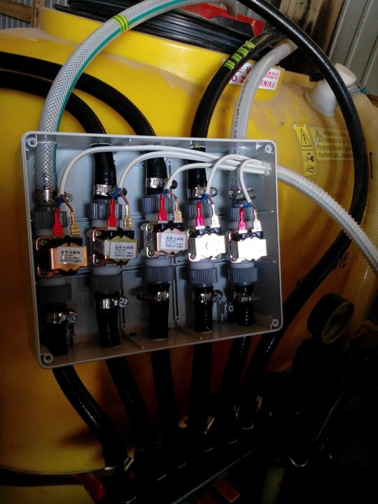

Sterownik wykonany we własnym zakresie koszt około 200zł
sumek666 5103 Opublikowano 3 Lutego 2019 Weź więcej zdjęć? Elektrozawory od czego? Odnośnik do komentarza https://www.agrofoto.pl/forum/gallery/image/746423-sterownik-opryskiwacza/#findComment-2453338
Bambi14 100 Opublikowano 3 Lutego 2019 no i zawor stalocisnieniowy (o ile byl) poszedl sie je*ac.. Odnośnik do komentarza https://www.agrofoto.pl/forum/gallery/image/746423-sterownik-opryskiwacza/#findComment-2453364
wysoki1122 44 Opublikowano 3 Lutego 2019 Elektrozawory zwykłe z aliexpress 12v Bambi14nie bardzo wiem o co Ci chodzi nie mam zaworu stałociśnieniowego wystarczy ten trochę ciśnienie rośnie ale nic się nie dzieje Odnośnik do komentarza https://www.agrofoto.pl/forum/gallery/image/746423-sterownik-opryskiwacza/#findComment-2453430
Bambi14 100 Opublikowano 3 Lutego 2019 no i git, jak nie masz stalocisnieniowego to bardzo dobra przerobka Odnośnik do komentarza https://www.agrofoto.pl/forum/gallery/image/746423-sterownik-opryskiwacza/#findComment-2453431
slawek99 16 Opublikowano 3 Lutego 2019 Daj link do tych zaworów z Ali... Odnośnik do komentarza https://www.agrofoto.pl/forum/gallery/image/746423-sterownik-opryskiwacza/#findComment-2453442
wysoki1122 44 Opublikowano 3 Lutego 2019 https://pl.aliexpress.com/item/3-4-DC-12V-PP-N-C-Electric-Solenoid-Valve-Water-Control-Diverter-Device/32822520354.html?spm=a2g17.search0104.3.35.a3en1K&ws_ab_test=searchweb0_0%2Csearchweb201602_1_10065_10344_10068_10342_10343_10340_10341_10084_10083_10618_10304_10615_10307_10301_10313_10059_10534_100031_10103_441_10624_442_10623_10622_10621_10620_10142%2Csearchweb201603_28%2CppcSwitch_7&algo_expid=cd559b39-8e6e-4673-9cf7-7770788b2548-5&algo_pvid=cd559b39-8e6e-4673-9cf7-7770788b2548&priceBeautifyAB=2&fbclid=IwAR2FeOsMF2PaXq-Tv62tErsKpx-Vod8ht-Hson7weLUKNBooKPnkiALSC9U Chyba to tu ale ja już dawno je zamawiałem i strasznie długo czekałem na przesyłkę. Odnośnik do komentarza https://www.agrofoto.pl/forum/gallery/image/746423-sterownik-opryskiwacza/#findComment-2453460
marcinn998 17 Opublikowano 3 Lutego 2019 Będzie Pan zadowolony, cała jesień oblecialem takim zestawem i wszystko ok. Wygoda niesamowita 😉 Odnośnik do komentarza https://www.agrofoto.pl/forum/gallery/image/746423-sterownik-opryskiwacza/#findComment-2453467
maciej 169 Opublikowano 3 Lutego 2019 z tego co widzę to kosztują 14 zł + przesyłka to ja wole Polakowi dać zarobić bo za 21 zł widziałem takie same na 3/4 i przesyłka 2 dni Odnośnik do komentarza https://www.agrofoto.pl/forum/gallery/image/746423-sterownik-opryskiwacza/#findComment-2453535
sumek666 5103 Opublikowano 3 Lutego 2019 Daj linka do tych za 21 Odnośnik do komentarza https://www.agrofoto.pl/forum/gallery/image/746423-sterownik-opryskiwacza/#findComment-2453538
maciej 169 Opublikowano 3 Lutego 2019 https://sklep.avt.pl/elektrozawor-12v-0-02-0-8mpa-gwint-3-4cala-katowy.html gdzieś widziałem identyczny jak ten na zdjęciu ale nie mogę znaleźć bo aktualnie nie ma aukicji na allegro Odnośnik do komentarza https://www.agrofoto.pl/forum/gallery/image/746423-sterownik-opryskiwacza/#findComment-2453554
sumek666 5103 Opublikowano 3 Lutego 2019 Jest tu jakaś większa filozofia czy nic skomplikowanego? Odnośnik do komentarza https://www.agrofoto.pl/forum/gallery/image/746423-sterownik-opryskiwacza/#findComment-2453574
AgroTeam griga 1355 Opublikowano 3 Lutego 2019 sumek666 napisał: Jest tu jakaś większa filozofia czy nic skomplikowanego? Co znaczy filozofia? Cewka zwalnia membrane i tyle. Jestem mega ciekaw żywotności tych z ali. Jeśli dadzą rade z 5 lat to sam kupuje Odnośnik do komentarza https://www.agrofoto.pl/forum/gallery/image/746423-sterownik-opryskiwacza/#findComment-2453577
sumek666 5103 Opublikowano 3 Lutego 2019 Czy skomplikowany jest montaż? Jak to się robi? BTW. @griga ty zajmujesz się remontami opryskiwaczy? Odnośnik do komentarza https://www.agrofoto.pl/forum/gallery/image/746423-sterownik-opryskiwacza/#findComment-2453580
niezlygagatek 426 Opublikowano 3 Lutego 2019 Jak działają elektrozawory to wiadomo, ale powiedzcie mi jak są podłączone (nie chodzi o elektryke). Do zwykłego rozdzielacza jest to podłączone? Czyli w rozdzielaczu włączam wszystkie sekcje na pryskanie a zamykam tylko elektrozaworem? Jeśli zamkne wszystkie wszystkie elektrozawory to nic się nie stanie z rozdzielaczem? Odnośnik do komentarza https://www.agrofoto.pl/forum/gallery/image/746423-sterownik-opryskiwacza/#findComment-2453585
Sadek 1392 Opublikowano 3 Lutego 2019 Ładnie wykonane tylko czemu przewód nie 6 żylowy zastoswałeś pomiędzy zaworami a centralką? Odnośnik do komentarza https://www.agrofoto.pl/forum/gallery/image/746423-sterownik-opryskiwacza/#findComment-2453591
maciej 169 Opublikowano 3 Lutego 2019 za rozdzielaczem montujesz i nic sie nie stanie a podlaczenie to do wszystkich zaworów dajesz jeden przewód z masą a prąd czyli + dajesz pod przełacznik i dalej łączysz z elektrozaworem wiec jak 3 sekcje to 4 żyłowy kabel a jak 5'sekcji to 6 starczy i jeden mocny przełącznik na przewod od masy żeby zamknąć /włączyć wszystkie sekcje na raz Odnośnik do komentarza https://www.agrofoto.pl/forum/gallery/image/746423-sterownik-opryskiwacza/#findComment-2453595
AgroTeam griga 1355 Opublikowano 3 Lutego 2019 sumek666 napisał: Czy skomplikowany jest montaż? Jak to się robi? BTW. @griga ty zajmujesz się remontami opryskiwaczy? Godzina Mojej pracy za dużo kosztuje ;) Ale Moim hobby są opryskiwacze i rozsiewacze i ich automatyzacja. Co do montażu sa to zawory 0-1 czyli jeśli zamkną się wszystkie ciecz musi iść w przelew. Ale przy cenie tych zaworów można sie pokusić o rozwiązanie stalocisnieniowe. Tylko trzeba troszkę pokombinować i dołożyć regulowane kryzy na przelewie Odnośnik do komentarza https://www.agrofoto.pl/forum/gallery/image/746423-sterownik-opryskiwacza/#findComment-2453600
sumek666 5103 Opublikowano 3 Lutego 2019 Czy dużo czy nie dużo to pojęcie względne Ta automatyzacja zajmujesz się zawodowo? Odnośnik do komentarza https://www.agrofoto.pl/forum/gallery/image/746423-sterownik-opryskiwacza/#findComment-2453602
Sadek 1392 Opublikowano 3 Lutego 2019 12 minut temu, maciej napisał: za rozdzielaczem montujesz i nic sie nie stanie a podlaczenie to do wszystkich zaworów dajesz jeden przewód z masą a prąd czyli + dajesz pod przełacznik i dalej łączysz z elektrozaworem wiec jak 3 sekcje to 4 żyłowy kabel a jak 5'sekcji to 6 starczy i jeden mocny przełącznik na przewod od masy żeby zamknąć /włączyć wszystkie sekcje na raz Po co utrudniać sobie życie i część sterować masą a część plusem, bez problemu wszystko plusem. Jestem tego zdania aby budować proste konstrukcje jeżeli jest to możliwe, bo w razie usterki jest łatwiej. Odnośnik do komentarza https://www.agrofoto.pl/forum/gallery/image/746423-sterownik-opryskiwacza/#findComment-2453610
AgroTeam griga 1355 Opublikowano 3 Lutego 2019 sumek666 napisał: Czy dużo czy nie dużo to pojęcie względne Ta automatyzacja zajmujesz się zawodowo? Pracuje w całkowicie zautomatyzowanej fabryce a Moim hobby jest automatyka przemysłowa i rolnicza Odnośnik do komentarza https://www.agrofoto.pl/forum/gallery/image/746423-sterownik-opryskiwacza/#findComment-2453613
sumek666 5103 Opublikowano 3 Lutego 2019 W mojej opinii @Sadek ma rację. Masa na stałe a sterować plusem. Kurczę wygląda ciekawie, ale do mojego pilmecika nie chce mi się robić tego bo mam całe 2 sekcje @griga możesz zdradzić co produkujecie? Odnośnik do komentarza https://www.agrofoto.pl/forum/gallery/image/746423-sterownik-opryskiwacza/#findComment-2453617
