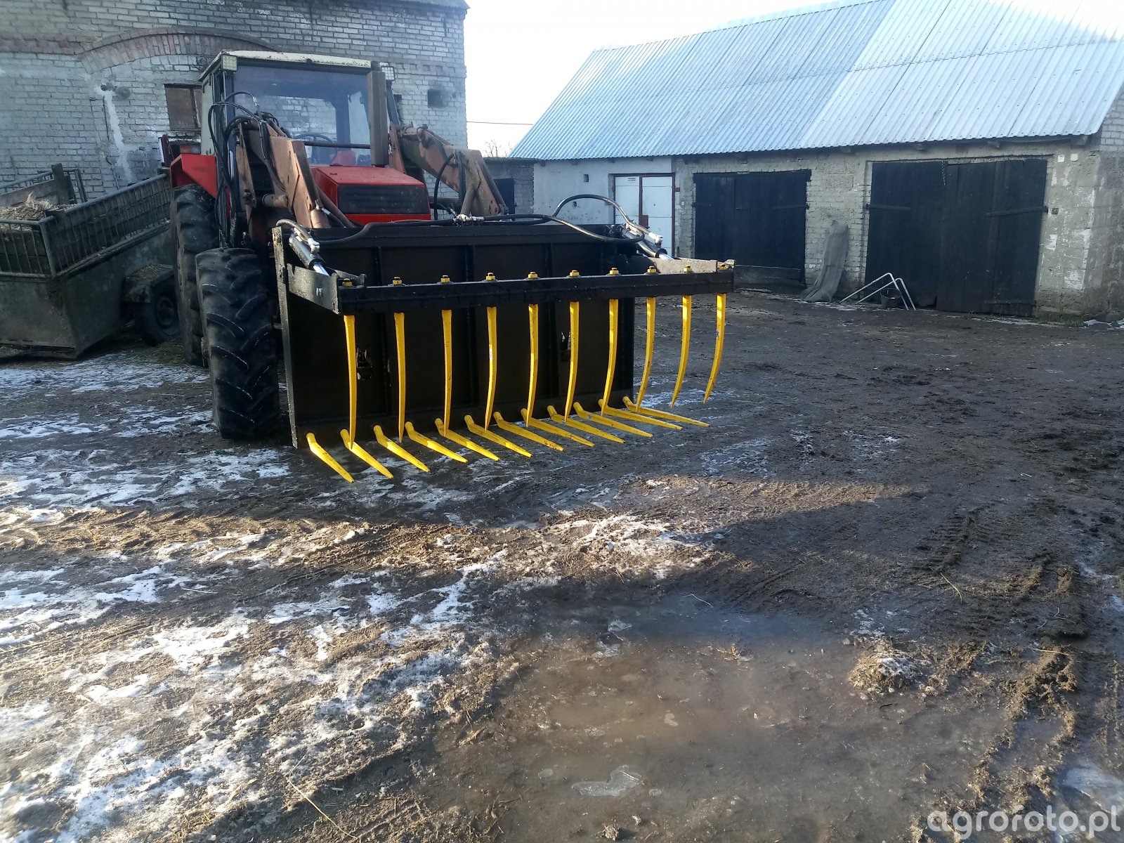

KarolTD90 1517 Opublikowano 30 Stycznia 2019 Jaki koszt budowy? Odnośnik do komentarza https://www.agrofoto.pl/forum/gallery/image/746200-widly-krokodyl-sam/#findComment-2451382
domino5654321 8 Opublikowano 30 Stycznia 2019 Okolo 4000 tyś ale solidne materialy użyte i przygotowane jest jako wycinak Odnośnik do komentarza https://www.agrofoto.pl/forum/gallery/image/746200-widly-krokodyl-sam/#findComment-2451461
Tomasz531 25 Opublikowano 31 Stycznia 2019 też muszę sobie dorobić krokodyla bo mam same dolne igły. jaki skok silownikow? Odnośnik do komentarza https://www.agrofoto.pl/forum/gallery/image/746200-widly-krokodyl-sam/#findComment-2451777
Tomasz531 25 Opublikowano 31 Stycznia 2019 troche gesto dolne zeby osadzone Odnośnik do komentarza https://www.agrofoto.pl/forum/gallery/image/746200-widly-krokodyl-sam/#findComment-2451778
Bananek 18129 Opublikowano 31 Stycznia 2019 nie dosc, ze gesto zeby to jeszcze zeby giete. do qq bedzie ok. do obornika lipa. mam i wiem co mowie. do tego tylko proste. Odnośnik do komentarza https://www.agrofoto.pl/forum/gallery/image/746200-widly-krokodyl-sam/#findComment-2451788
Tomasz531 25 Opublikowano 31 Stycznia 2019 ja mam proste i dwa w srodku wygiete. do ladowania balodow odkrecam te proste a do obornika zakrecam i dobrze się spisuje Odnośnik do komentarza https://www.agrofoto.pl/forum/gallery/image/746200-widly-krokodyl-sam/#findComment-2451802
domino5654321 8 Opublikowano 31 Stycznia 2019 8 godzin temu, Tomasz531 napisał: też muszę sobie dorobić krokodyla bo mam same dolne igły. jaki skok silownikow? Skok 20 cm 7 godzin temu, Bananek napisał: nie dosc, ze gesto zeby to jeszcze zeby giete. do qq bedzie ok. do obornika lipa. mam i wiem co mowie. do tego tylko proste. Niestety mylisz się kolego .moja wizja taka była nie jestem inżynierem ale ladowalem obornik krotki i dlugi i niema żadnych problemow wystarczy potrzasnąć i spaduje. A zrobilem tak gesto ponieważ ma to służyć nietylko do obornika ale i do kukurydzy jak i wysłodków . do przedniej czesci zamykanej mam dodatkowo zrobiona gilotyne ktora idealnie odcina pasze nietrzeba wycinaka kupować. Mam 2 w 1 Odnośnik do komentarza https://www.agrofoto.pl/forum/gallery/image/746200-widly-krokodyl-sam/#findComment-2451965
Bananek 18129 Opublikowano 1 Lutego 2019 domino5654321 napisał:Niestety mylisz się kolego .moja wizja taka była nie jestem inżynierem ale ladowalem obornik krotki i dlugi i niema żadnych problemow wystarczy potrzasnąć i spaduje. jakbys mial proste to nie musialbys potrzasac i rozbijac sobie dziur na zawiasach. ale co ja tam wiem. swoje widly mam tylko 15 lat. Odnośnik do komentarza https://www.agrofoto.pl/forum/gallery/image/746200-widly-krokodyl-sam/#findComment-2452036
micgal39533 727 Opublikowano 1 Lutego 2019 Lol jak wy robicie że na krzywych trzeba potrzasac? U mnie samo zlatuje Odnośnik do komentarza https://www.agrofoto.pl/forum/gallery/image/746200-widly-krokodyl-sam/#findComment-2452038
domino5654321 8 Opublikowano 1 Lutego 2019 U mnie raz na jakis czas zdarzy sie ale to nic takiego przewaznie spaduje samo. 2 godziny temu, Bananek napisał: jakbys mial proste to nie musialbys potrzasac i rozbijac sobie dziur na zawiasach. ale co ja tam wiem. swoje widly mam tylko 15 lat. Kolego moje to sa 2 widly .pierwsze zgnily ale swoje przerobily . wiec mysle ze nie tylko ty masz 15 lat widły . mysle ze moje pierwsze mogly miec jeszcze wiecej . tym bardzej ze ladowacz ma juz ponad 40 lat . Odnośnik do komentarza https://www.agrofoto.pl/forum/gallery/image/746200-widly-krokodyl-sam/#findComment-2452091
