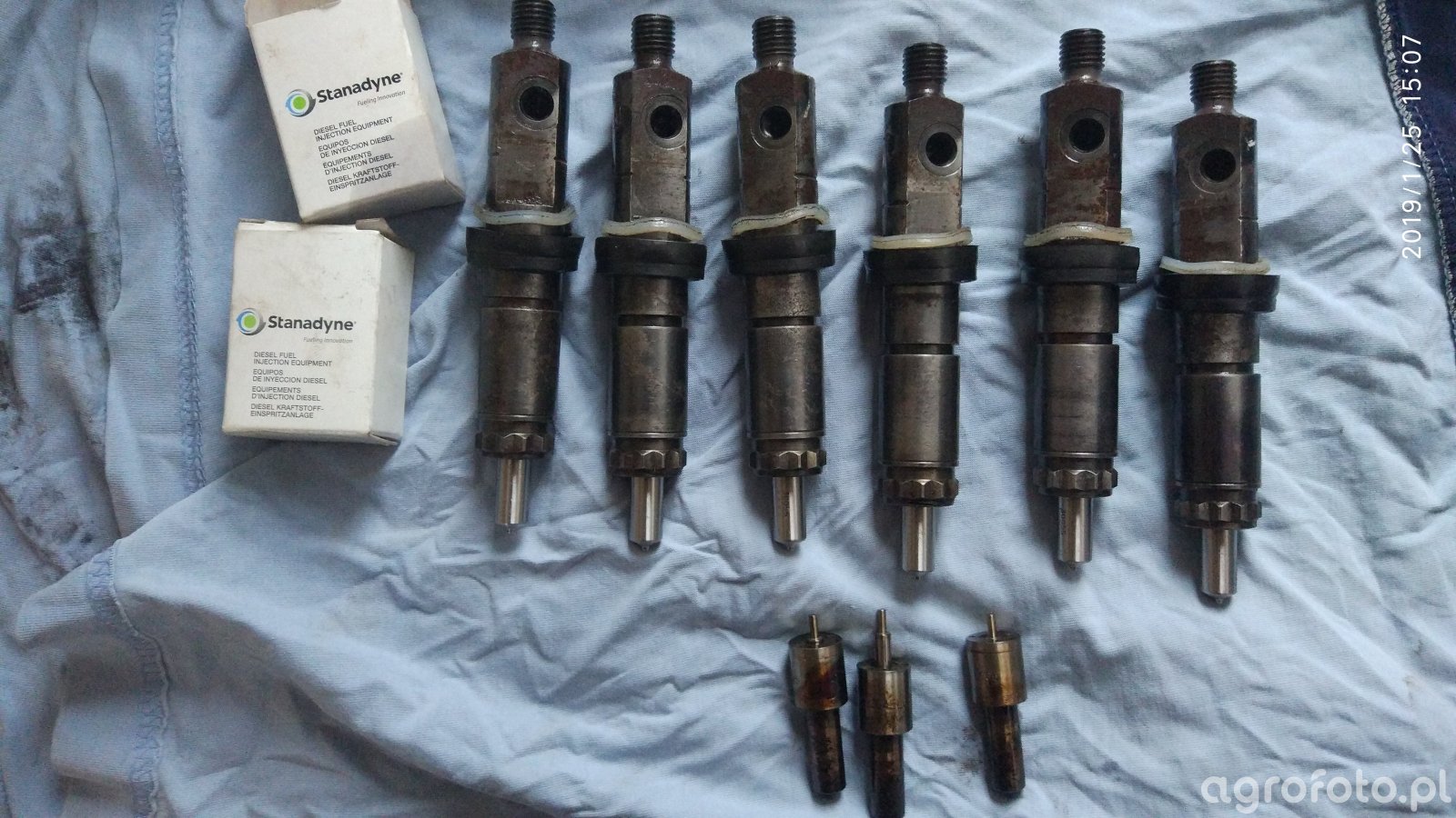

co ciekawe stare końcówki są oryginalne z 95r
6465 18703 Opublikowano 26 Stycznia 2019 Kolego jak ja powyciagales? Masz do tego jakieś Urzadzenie? Odnośnik do komentarza https://www.agrofoto.pl/forum/gallery/image/745967-regeneracja-wtryskiwaczy-mf8120/#findComment-2448179
porems 71 Opublikowano 26 Stycznia 2019 robił mi to pompiarz, ale je się normalnie rozkręca (ta gwiazda na dole) Odnośnik do komentarza https://www.agrofoto.pl/forum/gallery/image/745967-regeneracja-wtryskiwaczy-mf8120/#findComment-2448187
6465 18703 Opublikowano 26 Stycznia 2019 Ja wiem tylko największy problem wyciągnąć JE z głowicy. Wyciagalem kiedyś u sąsiada w MF 6490 sisu to masakra była. A i mój MF 6465 Perkins przydymia i muszę się za nie zabrać. Odnośnik do komentarza https://www.agrofoto.pl/forum/gallery/image/745967-regeneracja-wtryskiwaczy-mf8120/#findComment-2448219
porems 71 Opublikowano 26 Stycznia 2019 najpierw rozruszałem płaską chyba 15, potem morsem złapałem, ale były posmarowane smarem miedzianym Odnośnik do komentarza https://www.agrofoto.pl/forum/gallery/image/745967-regeneracja-wtryskiwaczy-mf8120/#findComment-2448236
maciek916 10 Opublikowano 26 Stycznia 2019 ja w deutz wyciągałem młotkiem bezwładnościowym i nie było problemu Odnośnik do komentarza https://www.agrofoto.pl/forum/gallery/image/745967-regeneracja-wtryskiwaczy-mf8120/#findComment-2448415
