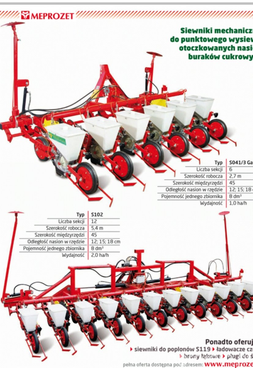

co sądzicie o tym siewniku bo mam zamiar zakupu, bo używki same gruzy
Bartek933 5891 Opublikowano 25 Stycznia 2019 Na redlicy do kiepska sprawa w uprawie uproszczonej Odnośnik do komentarza https://www.agrofoto.pl/forum/gallery/image/745909-siewnik/#findComment-2447471
Konrad2510 98 Opublikowano 25 Stycznia 2019 heh i te uprawy uproszczone hehe Niemiec wychodzi a Polak bierze Odnośnik do komentarza https://www.agrofoto.pl/forum/gallery/image/745909-siewnik/#findComment-2447478
Bartek933 5891 Opublikowano 25 Stycznia 2019 heh??? Odnośnik do komentarza https://www.agrofoto.pl/forum/gallery/image/745909-siewnik/#findComment-2447479
90210grzesiu 167 Opublikowano 25 Stycznia 2019 Nie bierz bez podsiewacza nawozu. Odnośnik do komentarza https://www.agrofoto.pl/forum/gallery/image/745909-siewnik/#findComment-2447481
Rolnik7343 5863 Opublikowano 25 Stycznia 2019 21 minut temu, Bartek933 napisał: Na redlicy do kiepska sprawa w uprawie uproszczonej a gdzie napisał że chce siać bezorkowo ? Odnośnik do komentarza https://www.agrofoto.pl/forum/gallery/image/745909-siewnik/#findComment-2447484
Bartek933 5891 Opublikowano 25 Stycznia 2019 Nie napisał też że orzę jak mamy się tak czepiać Odnośnik do komentarza https://www.agrofoto.pl/forum/gallery/image/745909-siewnik/#findComment-2447493
solek01 251 Opublikowano 25 Stycznia 2019 super siewniki jak za te pieniądze. Odnośnik do komentarza https://www.agrofoto.pl/forum/gallery/image/745909-siewnik/#findComment-2447502
Gość Opublikowano 25 Stycznia 2019 Meprozet tani i dobry, ale jeżeli chce się dziś świadczyć usługi to niezbędny jest podsiewacz nawozu i redlica talerzowa. Zagarniacze też bez szału na niedoprawione gleby. Tak jak pisałem, dla siebie super, ale na usługi potrzeba czegoś lepszego. Dawno temu widziałem na Olxie wypasionego Kleine Unicorna 3 na redlicy talerzowej, ale jak szybko się pojawił, tak szybko zniknął. Odnośnik do komentarza https://www.agrofoto.pl/forum/gallery/image/745909-siewnik/#findComment-2447527
Gość konteno Opublikowano 25 Stycznia 2019 ten szeroki jaki ma najmniejszy rozstaw nasion w rzędzie ? oryginalne zbiorniki podsiewacza nawozu trochę małe , bb nie wejdzie nawet jak po połowie w 2 oryginalne nasypać a założyć duży zbiornik od lejka 500l lub woprol600l to rama nie wytrzyma . jak to jest ta 12składana ? redlicy talerzowej nie dorobiloby sie do niego jak tyle części po złomach się wala ? jak dorobić talerzową do nawozów to zwykła stopkowa idąc po jej śladzie nie dosiałaby płycej ziarna? Odnośnik do komentarza https://www.agrofoto.pl/forum/gallery/image/745909-siewnik/#findComment-2447584
Rolnik7343 5863 Opublikowano 25 Stycznia 2019 1 minutę temu, konteno napisał: ten szeroki jaki ma najmniejszy rozstaw nasion w rzędzie ? oryginalne zbiorniki podsiewacza nawozu trochę małe , bb nie wejdzie nawet jak po połowie w 2 oryginalne nasypać a założyć duży zbiornik od lejka 500l lub woprol600l to rama nie wytrzyma . jak to jest ta 12składana ? redlicy talerzowej nie dorobiloby sie do niego jak tyle części po złomach się wala ? jak dorobić talerzową do nawozów to zwykła stopkowa idąc po jej śladzie nie dosiałaby płycej ziarna? ziarnko jest przy nawozie a nie w nawozie Odnośnik do komentarza https://www.agrofoto.pl/forum/gallery/image/745909-siewnik/#findComment-2447585
cichyh32 175 Opublikowano 25 Stycznia 2019 Siał ktoś takim czymś otoczkowane nasiona rzepaku? Lepsze wschody i rownomiernosc obsady czy tak samo jak w zwykłych? Chodzi mi szczególnie o suche lata gdzie rzepak ciężko wschodzi w luźnej glebie. Odnośnik do komentarza https://www.agrofoto.pl/forum/gallery/image/745909-siewnik/#findComment-2447612
Konrad2510 98 Opublikowano 25 Stycznia 2019 powiem tak nie mam zamiaru siać bezorkowo i zapytałem się o opinie a nie porównanie do zachodnich bo od razu wiem że jest daleko... Ten siewnik ma mi służyć na 20hektarów rocznie swojego buraka bo na usługi nie mam czasu. Jeździłem za uzywkami i biedą a chcą po 14/18 a ten nowy kosztuje 17netto Odnośnik do komentarza https://www.agrofoto.pl/forum/gallery/image/745909-siewnik/#findComment-2447646
Gość Opublikowano 25 Stycznia 2019 Sprzęt raczej ok, też do niego się przymierzałem tylko zrezygnowałem ze względu na odległość nasion w rzędzie (max 18 cm to zdecydowanie za mało) Odnośnik do komentarza https://www.agrofoto.pl/forum/gallery/image/745909-siewnik/#findComment-2447695
Bartek933 5891 Opublikowano 25 Stycznia 2019 U nas są tarczki na 21cm Odnośnik do komentarza https://www.agrofoto.pl/forum/gallery/image/745909-siewnik/#findComment-2447697
Gość Opublikowano 25 Stycznia 2019 Ja sieje cały czas 22 a w tym roku zrobię 23 cm. Plon rośnie taki sam a co mniej wydam na nasiona to jest akurat na zapłacenie usługi siewu. Odnośnik do komentarza https://www.agrofoto.pl/forum/gallery/image/745909-siewnik/#findComment-2447700
Mari82 276 Opublikowano 25 Stycznia 2019 Musiał bym wioske dalej zapytać,ojca znajomy ma takiego i też tylko dla siebie na 15 ha buraka,ewentulalnie u jego szwagra,z tego co wiem chwalił go i moim zdaniem wart tej ceny. Odnośnik do komentarza https://www.agrofoto.pl/forum/gallery/image/745909-siewnik/#findComment-2447723
Konrad2510 98 Opublikowano 25 Stycznia 2019 dziękuję za podpowiedzi wszystkie i proszę o wiecej😀 też wydaje mi sie solidny jak za ta cenę. Kiedyś sialismy wiejską gama stara to ja 15 wujek10 i jeszcze taki gość 3 i tyle wytrzymala Odnośnik do komentarza https://www.agrofoto.pl/forum/gallery/image/745909-siewnik/#findComment-2447731
CzornyMDW 238 Opublikowano 25 Stycznia 2019 Ja mam taki właśnie i sieje co 18 cm Odnośnik do komentarza https://www.agrofoto.pl/forum/gallery/image/745909-siewnik/#findComment-2447827
Konrad2510 98 Opublikowano 25 Stycznia 2019 I jak zadowolony jesteś z tego siewnika? Jak masz ustawioną głębokość siania, oraz z jaka prędkością siejesz? Bo widziałem w galeri ze też ursusem siejesz. Odnośnik do komentarza https://www.agrofoto.pl/forum/gallery/image/745909-siewnik/#findComment-2447841
CzornyMDW 238 Opublikowano 25 Stycznia 2019 Sieje na głębokości 2 cm i drugim biegiem jestem bardzo zadowolony bo ma koło kopiuje teren i na piachu czy glinie utrzymuje równą głębokość Odnośnik do komentarza https://www.agrofoto.pl/forum/gallery/image/745909-siewnik/#findComment-2447861
Konrad2510 98 Opublikowano 26 Stycznia 2019 a miałeś jakieś awarie z siewnikiem? te tablice ostrzegawcze były u Ciebie w oryginale? A u masz ta elektronikę bo teraz podobno coś jest z elektronika Odnośnik do komentarza https://www.agrofoto.pl/forum/gallery/image/745909-siewnik/#findComment-2447930
CzornyMDW 238 Opublikowano 26 Stycznia 2019 Nie nie żadnych awarii. A elektroniki nie mam bo on jest z 97 roku nowsze miały bo były czujniki sekcji Odnośnik do komentarza https://www.agrofoto.pl/forum/gallery/image/745909-siewnik/#findComment-2448201
Konrad2510 98 Opublikowano 26 Stycznia 2019 To ładnie utrzymany, dzięki za info Odnośnik do komentarza https://www.agrofoto.pl/forum/gallery/image/745909-siewnik/#findComment-2448477
