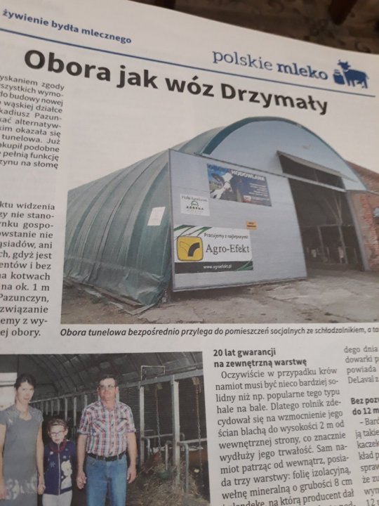

Co myślicie o tego typu budynku ???
cantstop 289 Opublikowano 22 Stycznia 2019 nie jest tam za gorąco w środku lata? Odnośnik do komentarza https://www.agrofoto.pl/forum/gallery/image/745728-nowa-obora/#findComment-2445751
Bobo92921 10 Opublikowano 22 Stycznia 2019 12 minut temu, cantstop napisał: nie jest tam za gorąco w środku lata? Nie wiem to nie moje le zastanawiam się nad czymś takim Odnośnik do komentarza https://www.agrofoto.pl/forum/gallery/image/745728-nowa-obora/#findComment-2445770
Bartek933 5886 Opublikowano 22 Stycznia 2019 A wg. Można to uznać jako budynek? Odnośnik do komentarza https://www.agrofoto.pl/forum/gallery/image/745728-nowa-obora/#findComment-2445774
DanielFarmer 1578 Opublikowano 22 Stycznia 2019 Na jałówki/opasy ok ale nie na krowy... Odnośnik do komentarza https://www.agrofoto.pl/forum/gallery/image/745728-nowa-obora/#findComment-2445783
cantstop 289 Opublikowano 22 Stycznia 2019 3 minuty temu, Bartek933 napisał: A wg. Można to uznać jako budynek? obojetnie czym by to nie było to pozwolenie musi byc na taką powierzchnie Odnośnik do komentarza https://www.agrofoto.pl/forum/gallery/image/745728-nowa-obora/#findComment-2445785
ksiezopolanin 134 Opublikowano 22 Stycznia 2019 A dlaczego nie na krowy ? Tutaj jedynie jest brak swietliku i co za tym idzie wentylacji górnej jeżeli z tym by cos wymyślił to już by było wmiare. Do pełni użytkowania brakowałoby bocznych świetlików ( można zgrzac plandekę przezroczysta) Pomysł dobry ale według mnie dla krów tak jak pisałem trochę manipulacji i by było ok. Odnośnik do komentarza https://www.agrofoto.pl/forum/gallery/image/745728-nowa-obora/#findComment-2445800
ZELKOW 1360 Opublikowano 22 Stycznia 2019 wystarczy u góry zamiast pleksy dać siatkę i będzie wentylacja tylko gęstą żeby im nie padało tam nic, a w szczycie tak jak kolega mówi przezroczystą plandeke i tyle Odnośnik do komentarza https://www.agrofoto.pl/forum/gallery/image/745728-nowa-obora/#findComment-2445814
DanielFarmer 1578 Opublikowano 22 Stycznia 2019 A jak doic tak jak dziś przy -9? :P Odnośnik do komentarza https://www.agrofoto.pl/forum/gallery/image/745728-nowa-obora/#findComment-2445819
ZELKOW 1360 Opublikowano 22 Stycznia 2019 z tym jest największy problem, jedynie oddzielne pomieszczenie Odnośnik do komentarza https://www.agrofoto.pl/forum/gallery/image/745728-nowa-obora/#findComment-2445824
soltys48 21716 Opublikowano 22 Stycznia 2019 6 minut temu, DanielFarmer napisał: A jak doic tak jak dziś przy -9? jak będzie duza obsada to i temp będzie wższa Odnośnik do komentarza https://www.agrofoto.pl/forum/gallery/image/745728-nowa-obora/#findComment-2445828
Bobo92921 10 Opublikowano 22 Stycznia 2019 7 minut temu, DanielFarmer napisał: A jak doic tak jak dziś przy -9? To jest ocieplone pomiędzy warstwami plandeki jest 8 cm wełny mineralnej w podobnym budynku w tamtym roku przy -27 było + 3 w środku Odnośnik do komentarza https://www.agrofoto.pl/forum/gallery/image/745728-nowa-obora/#findComment-2445831
DanielFarmer 1578 Opublikowano 22 Stycznia 2019 myszki sito zrobią z tej plandeki przez tą wełnę Odnośnik do komentarza https://www.agrofoto.pl/forum/gallery/image/745728-nowa-obora/#findComment-2445836
Gość Opublikowano 22 Stycznia 2019 tak policzyć wszystko to tylko zostanie kasa za nie postawione ściany Odnośnik do komentarza https://www.agrofoto.pl/forum/gallery/image/745728-nowa-obora/#findComment-2445839
extrabyk 5599 Opublikowano 23 Stycznia 2019 Koszt na pewno i tak nie mały ale raczej sporo mniejszy niż "tradycyjny" budynek. Czasy coraz trudniejsze więc warto ciąć koszty. Duży plus to szybkość postawienia takiego obiektu. Szczyty u góry moim zdaniem powinny być z siatki. Z tyłu widać coś w rodzaju przybudówki i pewnie tam jest dojarnia, zbiornik na mleko itp. Odnośnik do komentarza https://www.agrofoto.pl/forum/gallery/image/745728-nowa-obora/#findComment-2445926
Bobo92921 10 Opublikowano 23 Stycznia 2019 4 minuty temu, extrabyk napisał: Koszt na pewno i tak nie mały ale raczej sporo mniejszy niż "tradycyjny" budynek. Czasy coraz trudniejsze więc warto ciąć koszty. Duży plus to szybkość postawienia takiego obiektu. Szczyty u góry moim zdaniem powinny być z siatki. Z tyłu widać coś w rodzaju przybudówki i pewnie tam jest dojarnia, zbiornik na mleko itp. Przedstawiciel pokazywał mi zdjęcia to duzo osób robi szczyty z siatki A jaki jest koszt postawienia takiego tradycyjnego budynku ???? Odnośnik do komentarza https://www.agrofoto.pl/forum/gallery/image/745728-nowa-obora/#findComment-2445927
extrabyk 5599 Opublikowano 23 Stycznia 2019 Siatka w tym wypadku to podstawa. Oczywiście tylko u góry od linii drzwi żeby nie było przeciągów na wysokości zwierząt. Osobiście wolałbym system gdzie krowy są luzem. Ale na tej powierzchni i tej szerokości gdyby dać korytarz paszowy z jednej strony, z drugiej legowiska a po środku "spacerniak" to weszłoby mniej krów co podnosi koszt inwestycji na jedną krowę więc ekonomiczniej jest tak jak na foto czyli uwięziowo ale z drugiej strony zdrowotność niższa i wyższa pracochłonność. Odnośnik do komentarza https://www.agrofoto.pl/forum/gallery/image/745728-nowa-obora/#findComment-2445928

extrabyk 5599 Opublikowano 23 Stycznia 2019 @Jaguśka ma mięsne bydło i tego typu namiot jest już spotykany często w takiej hodowli. Tu mamy bydło mleczne i jest tego mało ale myślę, że będzie coraz więcej bo rynek rolny coraz mniej stabilny i coraz więcej rolników dojrzeje do tego,że trzeba inwestować jak najmniej i to w rzeczy, które można w razie czego łatwo wykorzystać do innych celów. Odnośnik do komentarza https://www.agrofoto.pl/forum/gallery/image/745728-nowa-obora/#findComment-2446392
JEDREK 23 Opublikowano 23 Stycznia 2019 u mnie w okolicy juz od dawna trzymaja w tych namiotach krowy mleczne i elegancko sie to sprawdza tylko fakt ze udojnia musi byc w innym budynku. Odnośnik do komentarza https://www.agrofoto.pl/forum/gallery/image/745728-nowa-obora/#findComment-2446542
Kacperkuj-pom 98 Opublikowano 23 Stycznia 2019 A przy wolno stanowiskowej w takim to plandeka musi.byc jakos zabezpieczona w miejscu gdzie krowy chodza zeby jej nie uszkodzic Odnośnik do komentarza https://www.agrofoto.pl/forum/gallery/image/745728-nowa-obora/#findComment-2446620
