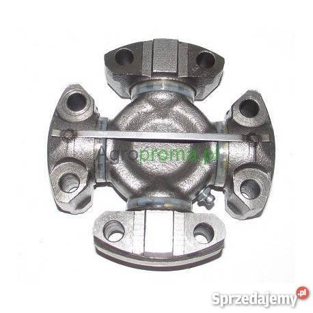

To u mnie w 6.05 mam 15 do przodu i 5 do tylu, krzyżaki kupowałem po kilkadziesiąt złotych bo droższych na sklepie nie było. GRZES masz u siebie kontrolek od smarowania skrzyni? Bo w starszych dx-ach  skrzynia byla smarowana jak w c360, nie przez pompę.
