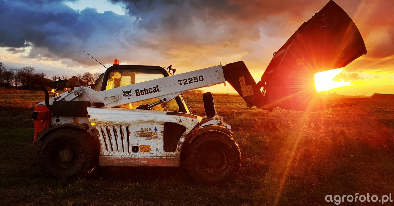

Janusz 121 Opublikowano 8 Stycznia 2019 Próbowałeś tą ładowarką ugniatać pryzmę z sianokiszonki?... Odnośnik do komentarza https://www.agrofoto.pl/forum/gallery/image/744878-bobcat-t-2250/#findComment-2434813
pga6 7 Opublikowano 8 Stycznia 2019 witam tak próbowałem ubijać ale szybko się grzeje i odpuściłem Janusz napisał:Próbowałeś tą ładowarką ugniatać pryzmę z sianokiszonki?... Odnośnik do komentarza https://www.agrofoto.pl/forum/gallery/image/744878-bobcat-t-2250/#findComment-2434846
Janusz 121 Opublikowano 8 Stycznia 2019 też tak słyszałem że hydrostaty się grzeją.... Odnośnik do komentarza https://www.agrofoto.pl/forum/gallery/image/744878-bobcat-t-2250/#findComment-2434953
pga6 7 Opublikowano 8 Stycznia 2019 Tak dokładnie ...ale po za tym maszyną niedozajechaniaJanusz napisał:też tak słyszałem że hydrostaty się grzeją.... Odnośnik do komentarza https://www.agrofoto.pl/forum/gallery/image/744878-bobcat-t-2250/#findComment-2435037
Janusz 121 Opublikowano 8 Stycznia 2019 Wygląda na solidną.To jest odpowiednik Kramera KT 276... Odnośnik do komentarza https://www.agrofoto.pl/forum/gallery/image/744878-bobcat-t-2250/#findComment-2435060
pga6 7 Opublikowano 9 Stycznia 2019 kamera hmm nie wiem ale na pewno massey ferguson 9205 to identyczne maszyny tylko kolor innyJanusz napisał:też tak słyszałem że hydrostaty się grzeją.... Odnośnik do komentarza https://www.agrofoto.pl/forum/gallery/image/744878-bobcat-t-2250/#findComment-2435263
Rolnik7343 5863 Opublikowano 9 Stycznia 2019 Taka firma i żeby wypuścić bubel który sie grzeje ... Odnośnik do komentarza https://www.agrofoto.pl/forum/gallery/image/744878-bobcat-t-2250/#findComment-2435268
pga6 7 Opublikowano 9 Stycznia 2019 grzeje się tylko na kopcu ...ale nie tak od razu może po godzinie ubijania temp wzrasta a tak w codziennej pracy nie ma może o graniu sieRolnik7343 napisał: Taka firma i żeby wypuścić bubel który sie grzeje ... Odnośnik do komentarza https://www.agrofoto.pl/forum/gallery/image/744878-bobcat-t-2250/#findComment-2435270
Rolnik7343 5863 Opublikowano 9 Stycznia 2019 czyli wychodzi na to że ona jest po to żeby stałą i wyglądała a nie pracowała sporo na kopcu sie grzeje to i w innej robocie typu wywożenie gnoju zagrzeje sie ... Odnośnik do komentarza https://www.agrofoto.pl/forum/gallery/image/744878-bobcat-t-2250/#findComment-2435271
Bananek 18129 Opublikowano 9 Stycznia 2019 podobna manite znajomy zatarl na pryzmie z qq. te ladowarki nie lubia przechylow. smok nie siega wtedy oleju. Odnośnik do komentarza https://www.agrofoto.pl/forum/gallery/image/744878-bobcat-t-2250/#findComment-2435349
pga6 7 Opublikowano 9 Stycznia 2019 nie wiem czy nie umiesz czytać pisze że tylko na kopcu się grzeje .... Rolnik7343 napisał: czyli wychodzi na to że ona jest po to żeby stałą i wyglądała a nie pracowała sporo na kopcu sie grzeje to i w innej robocie typu wywożenie gnoju zagrzeje sie ... Odnośnik do komentarza https://www.agrofoto.pl/forum/gallery/image/744878-bobcat-t-2250/#findComment-2435536
