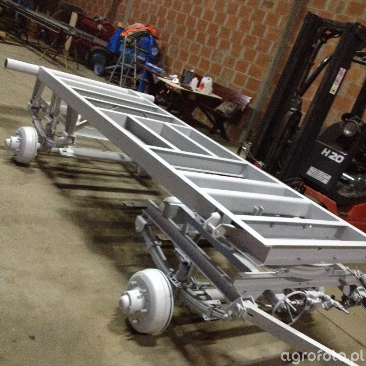

Bartek933 5891 Opublikowano 16 Grudnia 2018 Nie myślałeś nad wywrotem na kulach? Odnośnik do komentarza https://www.agrofoto.pl/forum/gallery/image/743678-autosan-d-732/#findComment-2421538
czesio200 3401 Opublikowano 16 Grudnia 2018 Wywrot na 3str widzę będzie. Przednie uszy do wysunięcia? Odnośnik do komentarza https://www.agrofoto.pl/forum/gallery/image/743678-autosan-d-732/#findComment-2421553
Farmer255 56 Opublikowano 16 Grudnia 2018 2 godziny temu, Bartek933 napisał: Nie myślałeś nad wywrotem na kulach? Myślałem... ale padło na rurę mam dwie na boki wiec ta będzie tylko do tylu 1 godzinę temu, czesio200 napisał: Wywrot na 3str widzę będzie. Przednie uszy do wysunięcia? Nie wywrot tylko do tylu pod sortownik uszy zostają Odnośnik do komentarza https://www.agrofoto.pl/forum/gallery/image/743678-autosan-d-732/#findComment-2421621
Bartek933 5891 Opublikowano 16 Grudnia 2018 Myślę że to bardzo śmiałe posunięcie Odnośnik do komentarza https://www.agrofoto.pl/forum/gallery/image/743678-autosan-d-732/#findComment-2421628
ovi 244 Opublikowano 16 Grudnia 2018 Ile poszło ci tego epoksydu na dolną rame? Odnośnik do komentarza https://www.agrofoto.pl/forum/gallery/image/743678-autosan-d-732/#findComment-2421674
czesio200 3401 Opublikowano 16 Grudnia 2018 Wystawiasz przednie uszy i masz na 3str czy to tak wiele? Kule w dzisiejszych czasach to podstawa...Rure zawsze możesz przyspawać i wsadzić w nią kule. Odnośnik do komentarza https://www.agrofoto.pl/forum/gallery/image/743678-autosan-d-732/#findComment-2421681
Farmer255 56 Opublikowano 16 Grudnia 2018 18 minut temu, ovi napisał: Ile poszło ci tego epoksydu na dolną rame? Pomalowałem tak w miarę grubo wiec wyszło około 4 litrów 10 minut temu, czesio200 napisał: Wystawiasz przednie uszy i masz na 3str czy to tak wiele? Kule w dzisiejszych czasach to podstawa...Rure zawsze możesz przyspawać i wsadzić w nią kule. Zgodzę się z Tobą . Ale robimy ją tylko pod ziemniaka.. potrzebna jest nam pod sortownik. Mam jeszcze 2 na boki d-732 wiec obornik i zboże obsługują tamte wstawię fotki montażu obrotu to oblukasz efekt końcowy Odnośnik do komentarza https://www.agrofoto.pl/forum/gallery/image/743678-autosan-d-732/#findComment-2421686
czesio200 3401 Opublikowano 16 Grudnia 2018 Spoko sam przerabiałem i na 2str tylko. Ale u mnie wywrotka na tył nie jest potrzebna a na 2str było dużo taniej i prościej. Nawet jak bym miał 3str wywrot to większość by szła na boki, bo przeważnie przeładowane jest no i kiprowane w zestawie obie na raz. Zwierząt nie mam to kiszonki nie wozi ani ziemniaków też nie. Odnośnik do komentarza https://www.agrofoto.pl/forum/gallery/image/743678-autosan-d-732/#findComment-2421747
Bartek933 5891 Opublikowano 16 Grudnia 2018 Mając dwie wywrotki na 3str nie wyobrażam sobie teraz że musiałbym zrezygnować z opcji wywracania na bok.. Odnośnik do komentarza https://www.agrofoto.pl/forum/gallery/image/743678-autosan-d-732/#findComment-2421749
withanight 1109 Opublikowano 16 Grudnia 2018 Jak widać każdy ma inne potrzeby... Odnośnik do komentarza https://www.agrofoto.pl/forum/gallery/image/743678-autosan-d-732/#findComment-2421753
ursus355m 41 Opublikowano 16 Grudnia 2018 Ile kosztuje wypiaskowanie ramy? Odnośnik do komentarza https://www.agrofoto.pl/forum/gallery/image/743678-autosan-d-732/#findComment-2421755
Bartek933 5891 Opublikowano 16 Grudnia 2018 Czasami może być tak że na tył nie da rady a na bok nie będzie możliwości Poboczem. rama górna w tej przyczepie spoczywa idealnie na dolnej? tzn jak kanapka Odnośnik do komentarza https://www.agrofoto.pl/forum/gallery/image/743678-autosan-d-732/#findComment-2421756
withanight 1109 Opublikowano 16 Grudnia 2018 Jeżeli wiedział by że na tył nie da rady kipnac to napewno zrobił by wywrot na boki.. Odnośnik do komentarza https://www.agrofoto.pl/forum/gallery/image/743678-autosan-d-732/#findComment-2421757
Bartek933 5891 Opublikowano 16 Grudnia 2018 Scenariuszy jest tyle że lepiej mieć na boki też wywrot Odnośnik do komentarza https://www.agrofoto.pl/forum/gallery/image/743678-autosan-d-732/#findComment-2421767
Farmer255 56 Opublikowano 16 Grudnia 2018 41 minut temu, ursus355m napisał: Ile kosztuje wypiaskowanie ramy? Za piaskowanie zapłaciłem 800 zł ale było zrobione naprawdę dokładnie 😉 42 minuty temu, Bartek933 napisał: Czasami może być tak że na tył nie da rady a na bok nie będzie możliwości Poboczem. rama górna w tej przyczepie spoczywa idealnie na dolnej? tzn jak kanapka Tak rama spoczywa na starych oryginalnych poduszkach. Dodatkowo w ramą górna i dolna została zamknięta płaskownikiem grubości 10 mm Odnośnik do komentarza https://www.agrofoto.pl/forum/gallery/image/743678-autosan-d-732/#findComment-2421792
Bartek933 5891 Opublikowano 16 Grudnia 2018 W mojej SAM górna rama jest szersza od dolnej plus poduchy Odnośnik do komentarza https://www.agrofoto.pl/forum/gallery/image/743678-autosan-d-732/#findComment-2421797
Farmer255 56 Opublikowano 16 Grudnia 2018 U nas uprawiamy głównie warzywa kalafior kapusta i ziemniaki... zboża mam bardzo mało tzn 6-7 ha. Bocznego wywrotu używam tylko i wyłącznie do kurzego obornika.... resztę wywracam do tylu. Ale wiadomo każdy ma inne potrzeby i inny profil gospodarstwa w 100 % zgadzam się z Wami ze gdyby był 3 stronny wywrot napewno by nie zaszkodziło nie wiadomo co kiedy zaskoczy Odnośnik do komentarza https://www.agrofoto.pl/forum/gallery/image/743678-autosan-d-732/#findComment-2421799
Bartek933 5891 Opublikowano 16 Grudnia 2018 Ostatnie pytanie z jakich profili jest rama? Odnośnik do komentarza https://www.agrofoto.pl/forum/gallery/image/743678-autosan-d-732/#findComment-2421807
czesio200 3401 Opublikowano 16 Grudnia 2018 dolna pewnie C120 a góra C100 Odnośnik do komentarza https://www.agrofoto.pl/forum/gallery/image/743678-autosan-d-732/#findComment-2421833
Farmer255 56 Opublikowano 16 Grudnia 2018 Dokładnie tak jak mówi Czesio a dodatkowo i w górna i w dolną jest wspawany płaskownik grubości 10 mm przez cała długość Odnośnik do komentarza https://www.agrofoto.pl/forum/gallery/image/743678-autosan-d-732/#findComment-2421865
DTaras 2469 Opublikowano 17 Grudnia 2018 Cztery litry na czystą ramę... Nie taniej było się zaopatrzyć w pistolet z dyszą 2.2? Podkład pewno z pasywacją... Ja bym raczej jechał taki sprzęt mokro na mokro od razu w kolor. Odnośnik do komentarza https://www.agrofoto.pl/forum/gallery/image/743678-autosan-d-732/#findComment-2421960
Farmer255 56 Opublikowano 17 Grudnia 2018 Kumpel pracuje w mieszalni farb wiec załatwił mi to za 1/3 ceny także nie żałowałem materiału pomalowane 2 razy.. tez myślałem mokro na mokro ale ten podkład bardzo szybko schnął wiec i tak bym sie nie wyrobił.. jedna już pomalowałem taka metoda i 4 lata nic sie nie dzieje Odnośnik do komentarza https://www.agrofoto.pl/forum/gallery/image/743678-autosan-d-732/#findComment-2421965
pawlus224 2673 Opublikowano 17 Grudnia 2018 Jaka bedzie kolorystyka ? Odnośnik do komentarza https://www.agrofoto.pl/forum/gallery/image/743678-autosan-d-732/#findComment-2421978
Farmer255 56 Opublikowano 17 Grudnia 2018 Spód czerwony góra zielona można powiedzieć takie pronarowskie barwy Odnośnik do komentarza https://www.agrofoto.pl/forum/gallery/image/743678-autosan-d-732/#findComment-2421981
pawlus224 2673 Opublikowano 17 Grudnia 2018 Namawialbym Cię na kolory Zasławu , z zieloną paką Ale Twoja przyczepa i Tobie sie ma podobac . ONa bedzie na niskich czy wysokich kolach ? Odnośnik do komentarza https://www.agrofoto.pl/forum/gallery/image/743678-autosan-d-732/#findComment-2422029
