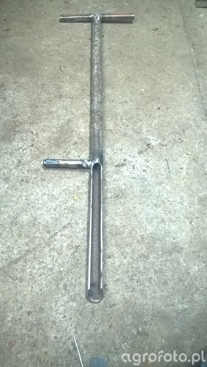

Trochę złomu, elektroda, godzina roboty i jest :P
Gość Opublikowano 2 Grudnia 2018 Miałem pożyczonąze stacji i tam rurka była 3/8" to na suchym piachu ciężko było wbić a co dopiero wyskrobać. Druga sprawa to długość samego wycięcia do poprzeczki to ok 12-15 cm. Odnośnik do komentarza https://www.agrofoto.pl/forum/gallery/image/742928-laska-egnera/#findComment-2413529
lukbold 1064 Opublikowano 2 Grudnia 2018 A co Ci daje te 12-15cm? Przeorzesz na zimę i wyniki mogą się różnić diametralnie bo się bierze z całej warstwy ornej a nie połowy... A w suchą ziemię nic nie wbijesz Odnośnik do komentarza https://www.agrofoto.pl/forum/gallery/image/742928-laska-egnera/#findComment-2413534
Gość Opublikowano 2 Grudnia 2018 A jak u mnie warstwa orna ma tyle lub niewiele więcej to co mam żólty też wyciągać? Do do różnic zasobności to te kilka cm nie zrobi większej różnicy. Ważniejsze, żeby wykonać tyle wkłuć ile wymagają dla GO i TUZ. Odnośnik do komentarza https://www.agrofoto.pl/forum/gallery/image/742928-laska-egnera/#findComment-2413537
tytanowyJanusz 5366 Opublikowano 3 Grudnia 2018 czyli ile wkuć na hektar? Odnośnik do komentarza https://www.agrofoto.pl/forum/gallery/image/742928-laska-egnera/#findComment-2413558
lukbold 1064 Opublikowano 3 Grudnia 2018 Kwestia ile Ci się chce i jaką chcesz dokładność... Próba ma mieć jakieś 0.5kg Odnośnik do komentarza https://www.agrofoto.pl/forum/gallery/image/742928-laska-egnera/#findComment-2413563
Gość Opublikowano 3 Grudnia 2018 Wymagają chyba 20 na GO i 40 na UZ a co do wagi do dają kartoniki i nie zawsze będzie to 0,5 kg, np torf będzie mniej ważyć. Odnośnik do komentarza https://www.agrofoto.pl/forum/gallery/image/742928-laska-egnera/#findComment-2413570
